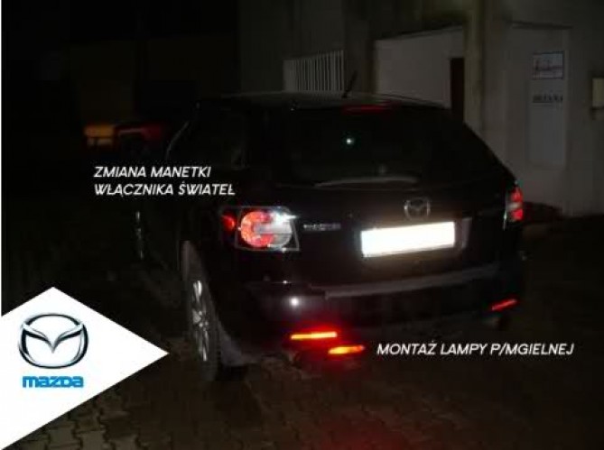

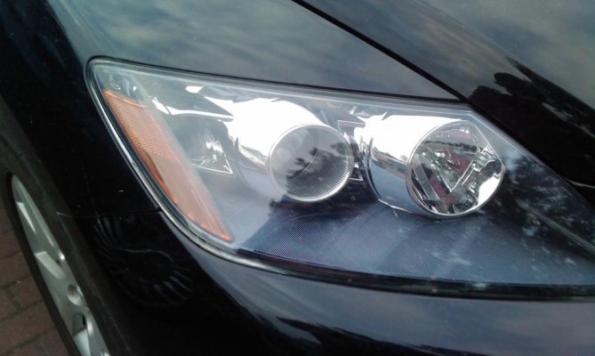

ja przerabiałem światła w Warszawie. Miałem dwie opcje: 1. ASO: wymienić całe światła z przodu na europejskie + dodanie światła przeciwmgirlnego z tyłu (koszt chyba ok 4000 pln) 2. Przeróbka świateł amerykańskich: okazało się, że świecą niesymetrycznie, czy nierównolegle, czyli spełniają normy europejskie. Pozostało więc tylko dodać światła pozycyjne, które zostały umieszczone w górnej części kierunkowskazów (zostały one nieco upiłowane) +światło przeciwmgielne z tyłu, które zostało umieszczone w częsci lewego światła tylnego. Całkowity koszt 1100 pln.

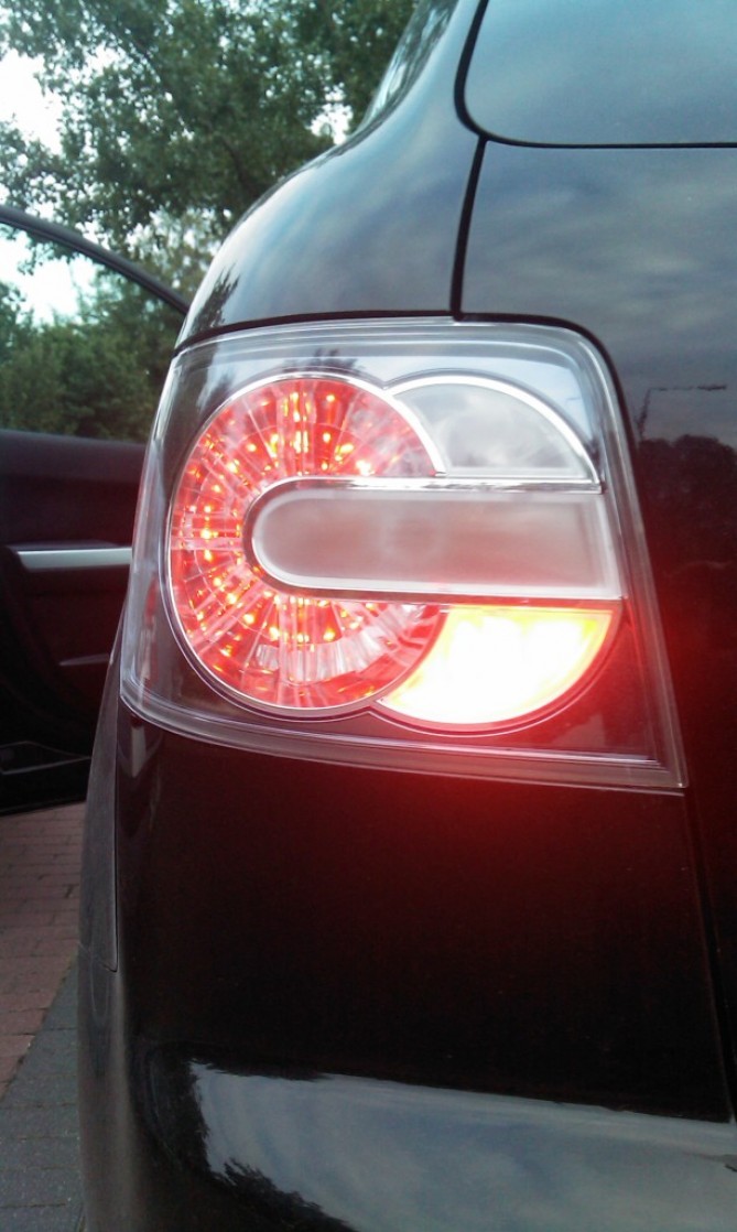

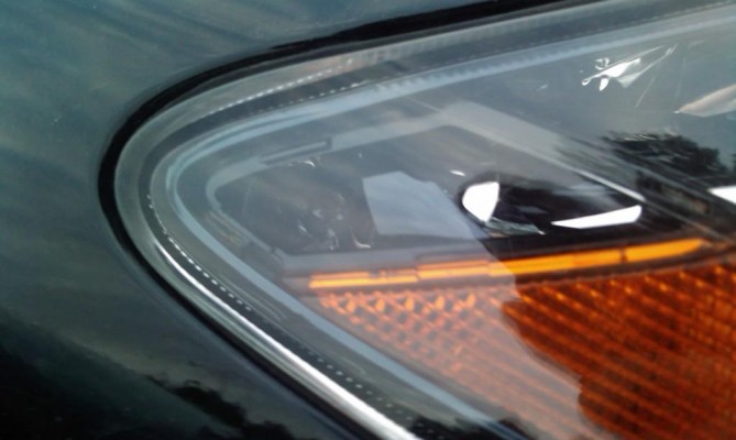

Mam wersję GT. Ingerencja w klosz jest minimalna. Z przodu został upiłowany górny fragment pomarańczowego plastiku kierunkowskazów – ok 2cm, i w to miejsce włożona została żarówwczka. Kierunki palą się tylko po włączeniu kierunkowskazów. Jeśli chodzi o tył, to przeciwmgielne zostało włożone w klosz w jakąś jego wolną przestrzeń. Z zewnątrz nic nie widać. Robiłem to w Warszawie, na ulicy Targowej.

1. Przeciwmgielne włączam przełącznikiem umieszczonym z lewej strony przy drzwiach – tuż obok pokrętła regulacji wysokości świateł.
2. Żarówka nie dynda się.
3. Swiatła mijania nie świecą na pomarańczowo tylko na biało – zgodnie z przepisami. Kierunkowskazy znajdują sie poniżej nich i świecą wyłącznie, gdy je włączę.

Nie mogę sobie wyobrazic jak to jest upiłowane, przecież pomarańczowy plastik jest wewnątrz klosza , który jest przeztoczystzowy plastik a przezroczysta osłona pozostała nietknięta?ckamel napisał(a):Mam wersję GT. Ingerencja w klosz jest minimalna. Z przodu został upiłowany górny fragment pomarańczowego plastiku kierunkowskazów – ok 2cm, i w to miejsce włożona została żarówwczka. Kierunki palą się tylko po włączeniu kierunkowskazów. Jeśli chodzi o tył, to przeciwmgielne zostało włożone w klosz w jakąś jego wolną przestrzeń. Z zewnątrz nic nie widać. Robiłem to w Warszawie, na ulicy Targowej.

ckamel napisał(a):Ok, jutro zrobię fotki (teraz jest już za ciemno). Dla niecierpliwych wyjaśniam, że pomarańczowy plastik od kierunkowskazów znajduje się pod kloszem przezroczystym stanowiącym całą lampę.
Kam
No to że pomarańczowy plastik jest pod kloszem to wiem , nawet jest przełamanie po ktorym mozna upiłować. Zastanawiam sie tylko jak to zrobione czy klosz był rozklejany, czy można to jakoś rozebrac?
