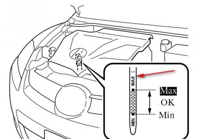

Postprzez pc131 » 29 cze 2009, 20:31
Wymieniałem dziś olej w CX-7 2007 USA 38400km/24000mil . Po wymianie mam więcej niż miałem, tzn wcześniej mieściłem się pomiędzy MIN i MAX na tym kratkowanym ukośnie zakresie, teraz mam przy literce X – jest sens odlewać wg was?

Postprzez jancio68 » 30 cze 2009, 09:47
Wysuń trochę bagnet i będzie ok.
To nie apteka. 200ml nic nie zmieni.
Chyba, że chodzi o samopoczucie. To warto. :P
pozdrawiam
ps. ładny rysunek poglądowy.

Postprzez pc131 » 30 cze 2009, 10:12
Nie no bagnet trzeba chyba do końca włożyć, inaczej jakieś paproszki wpadną. A rysunek to z manuala PDF do mazdy 2007, wycięty kawałek programem do screenów i dodana strzałeczka :P

Postprzez kryystian » 30 cze 2009, 16:38
ta sama sytuacja co na obrazku, ale dałem sobie spokój
jancio68 napisał(a):To nie apteka
to tylko samochód :D
