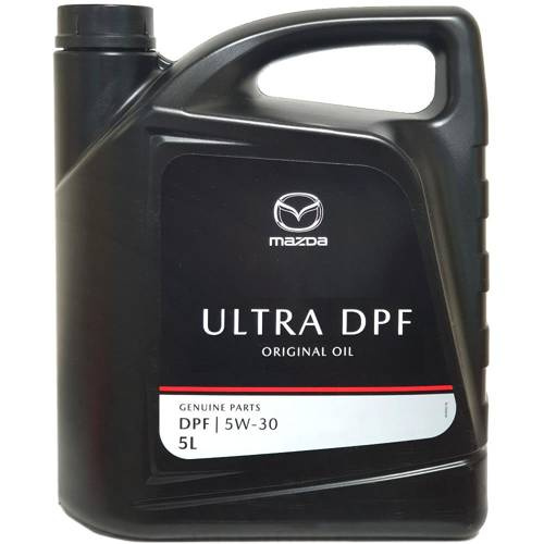

Postprzez domino.pl » 3 sty 2019, 22:56
Witam. Mam okazję zanabyć olej MAZDA ORIGINAL ULTRA DPF 5W30 od znajomego w dobrej cenie.
Czy mogę go zalać do mojej 2.3 benzyny? Ma norme ACEA C, a cx-7 ma chyba a/b.
