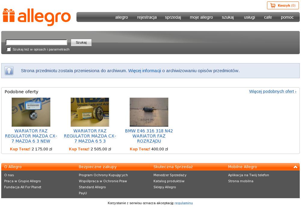

Postprzez Hammer81 » 18 sie 2012, 14:44
Nie podważam umiejętności seriowsu Auto Jaksa, to właśnie dobre opinie skierowały mnie do nich, ale widzę duuużą różnicę w kosztach między usunięciem, wydaje się tej samej, usterki i rodzi to we mnie chęć weryfikacji czy aby części nie można dostać taniej.
Gdybym znał numery części albo chociaż nazwy elementów to bym pewnie i sam sobie poradził. A tak nie wiem czy należy kupić np "wariator faz regulatora" (http://allegro.pl/wariator-faz-regulato ... 09511.html) czy "koło faz rozrządu" nazywane "wariatorem" (allegro.pl/wariator-mazda-cx7-cx-7-mazda-6-5-3-mps-mx5-new-i2528969423.html). Ktoś wie?
