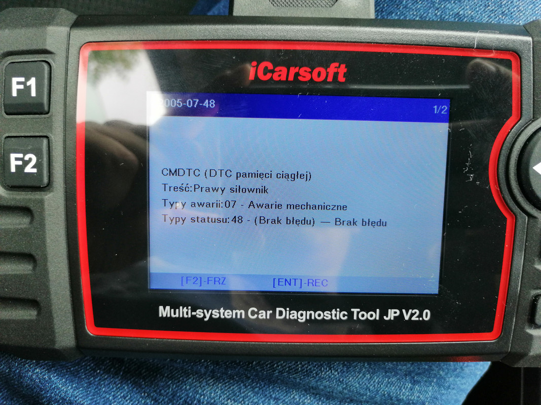

Kupiłem skaner który pokazał "błąd mechaniczny prawego siłownika hamulca elektrycznego"
Skasowanie błędu pomagało na chwilę, błąd wracał jak zwykle.

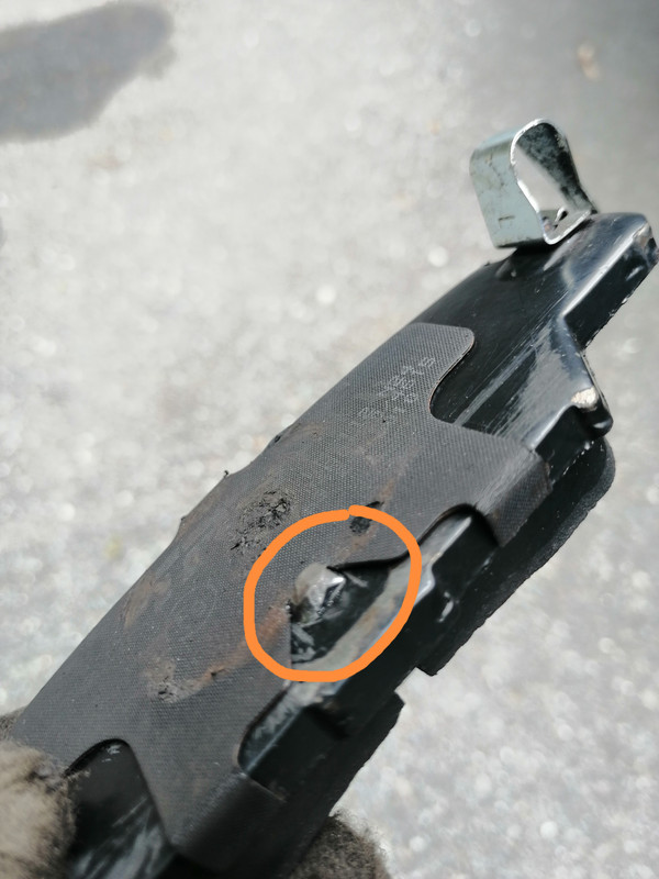

Zdemontowałem koło wyjąłem klocki. Tłoczek był na właściwej pozycji otwory na 12,3,6,9. Ale zauważyłem że ta nazwijmy to wystająca "wypustka" na klocku która zapobiega obracaniu się tłoczka jest rozklepana przez co nie mieściła się w otworze który jest w tłoczku.
Z racji tej że klocki prawa lewa są zamienne postanowiłem podmienić klocki z lewej strony i sprawdzić czy błąd zniknie.
Po zdemontowany lewej strony, ukazał mi się obrócony tłoczek i tak samo rozklepana wypustka na klocku hamulcowy.
Ustawiłem tłoczek, podmieniłem klocki tak że wypustki wchodzące w tłoczek były nie uszkodzone. Przed wyprowadzenie z trybu serwisowego podpompowałem hamulec. Problem z błędem zniknął i nie pojawia się już od miesiąca.
Podejrzewam że po zmianie klocków, odrazu wyprowadziłem hamulec z trybu serwisowego bez wcześniejszego podpompowania co prawdopodobnie musiało obrócić tłoczek który po czasie zaczął powodować błąd.
