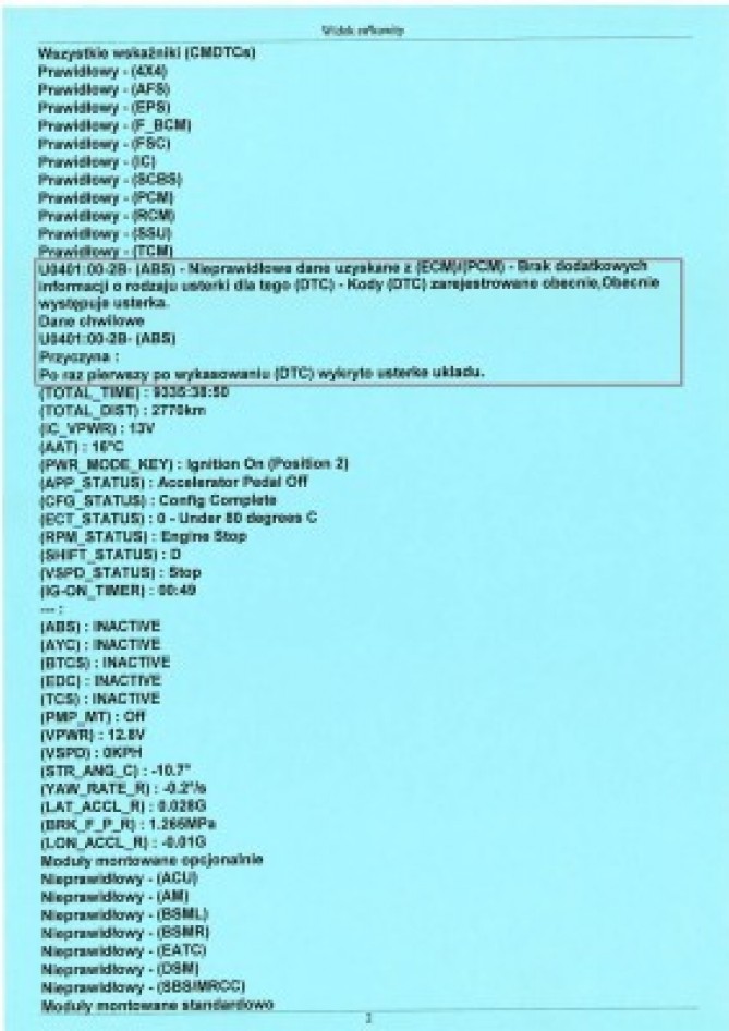

Dzis akurat wyskoczyl blad, jak bylem niedaleko ASO, wiec podjechalem do nich i po podpieciu pod kompa, bez wylaczania silnika wyskoczyl nastepujacy raport. Niestety po kodzie bledu mechanicy nie byli w stanie stwierdzic co jest przyczyna.
Kod bledu U0401:00-2B- (ABS) – nieprawidlowe dane uzyskane z (ECM/PCM)

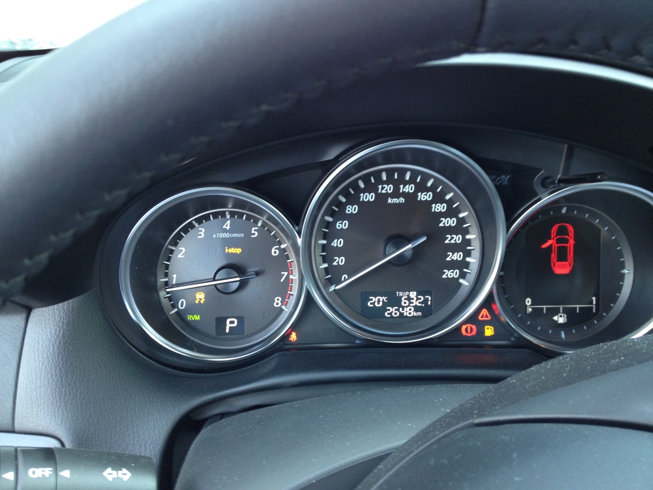

Sytuacja pojawia sie nieregularnie, po zatrzymaniu sie, zalacza sie system i-stop po czy po 2 sek silnik uruchamia sie jednoczesnie z zapaleniem sie kontrolki DCS/TCS. Po ok 1 sek zaczyna migac pomoranczowa kontrolka i-stop. Tak to wyglada:
Raport o usterkach:
