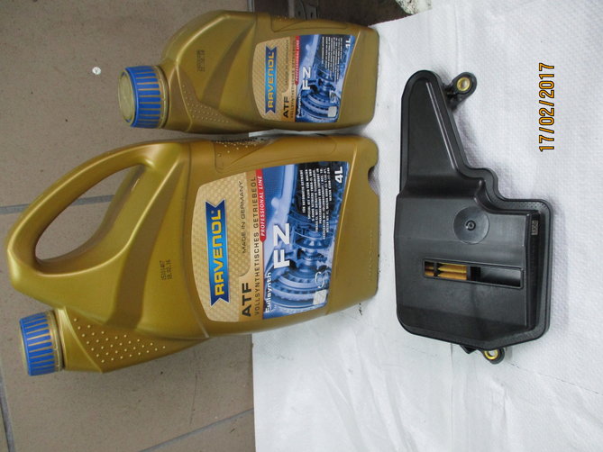

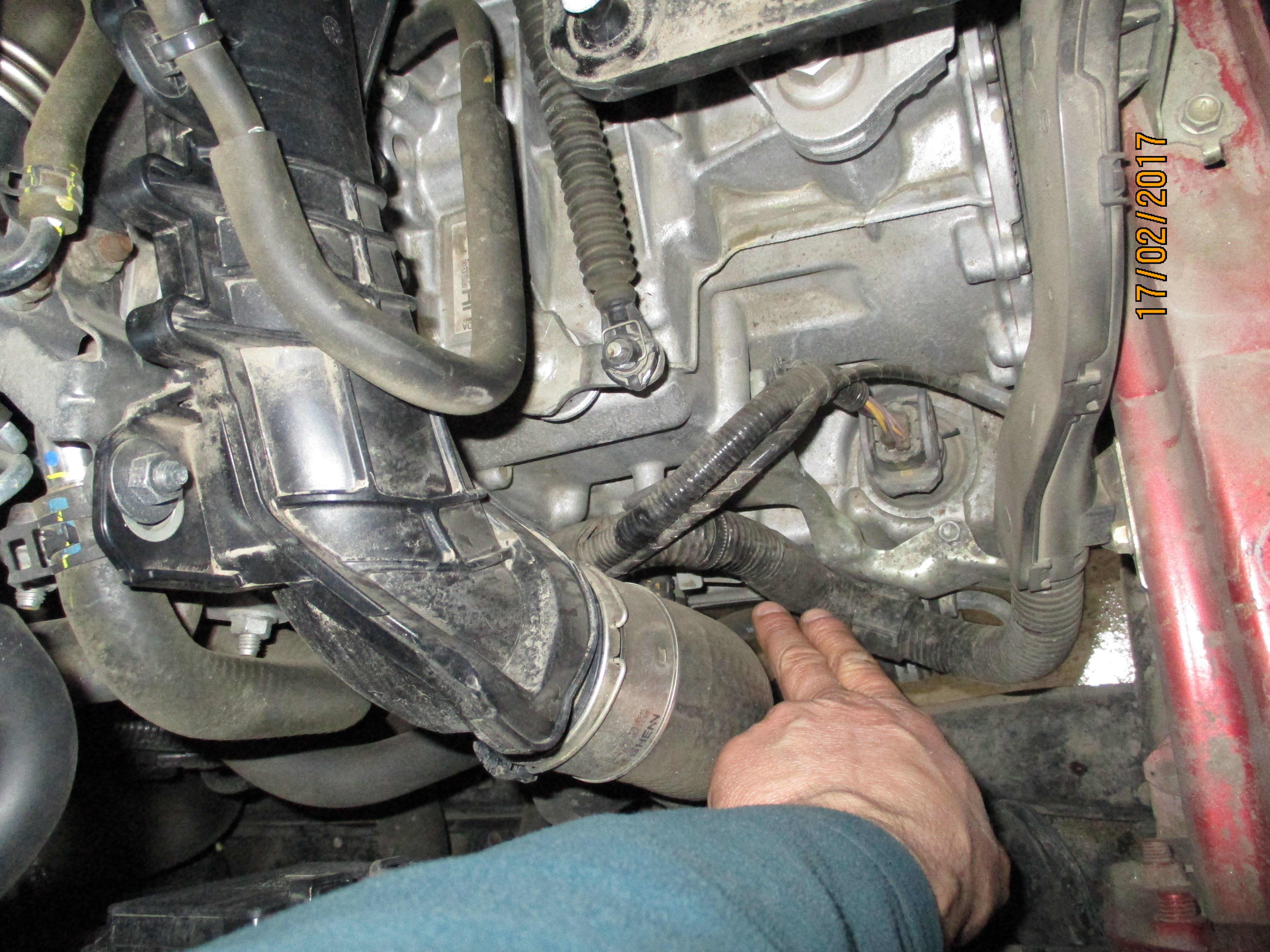

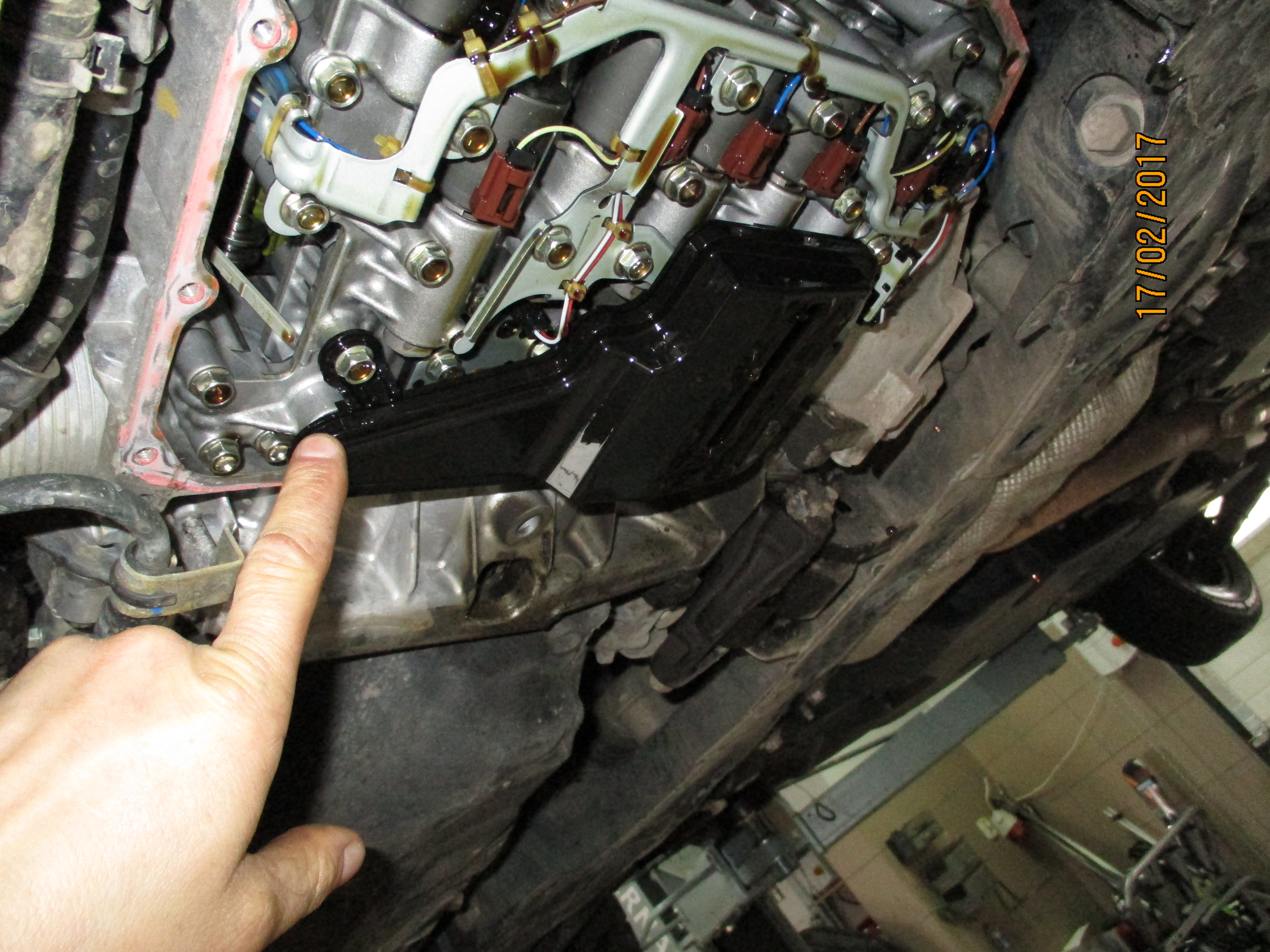

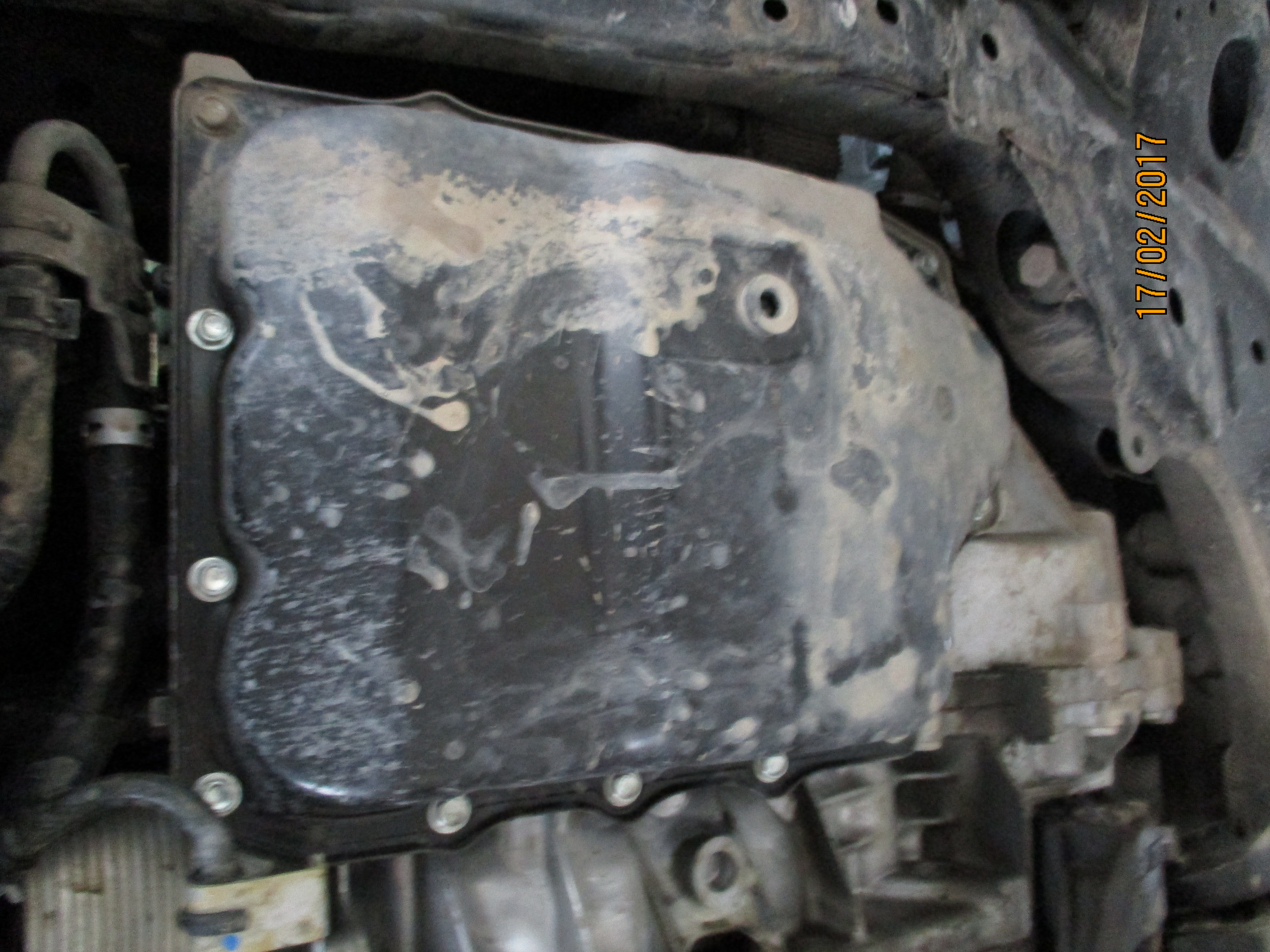

w ten weekend sam wziąłem się za wymianę oleju i f. wewnętrznego i powiem Wam , że wielkiej filozofii nie ma..
Jak ktoś w podstawowym zakresie ogarnia temat mechaniki, to sobie bez problemu poradzi. Mnie wystarczyło 5 l. oleju ( dokładnie 4,8) – wymiana wraz z f. oleju. Moja madziara ma obecnie równiutkie 100 tysi i jeśli ktoś wierzy, że ten olej wystarczy na cały jej żywot to... wystarczy.
Ale ów żywot będzie krótki. :(

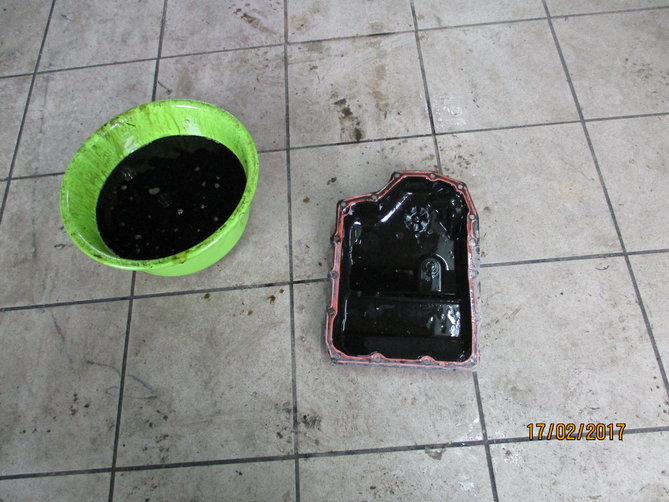

Olej czarny jak smoła, na magnesie na spodzie miski oleju masa magnetycznego ( czyt. opiłków) szlamu. Jak dla mnie ten stan utrzyma się max do 220-280 tysi i awaria...
Co do moich subiektywnych odczuć po wymianie oleju , to dla ciepłego silnika nie zauważam "dobrej zmiany", ale już poranne pierwsze 5 km jest zupełnie inna praca . Przełożenia zmieniają się płynnie , bez szarpnięć , bez zwłoki...
Naprawdę warto <spoko>
Taki zestaw będzie Wam potrzebny : 5 l. oleju, f. oleju, + masa uszczelniająca ( nie silikon!!!!) + odtłuszczacz.

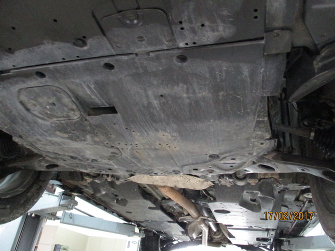

Trzeba zdemontować cała dolną osłonę silnika

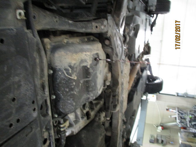

odkręcamy wszystkie śruby miski olejowej
wcześniej spuszczając olej z miski...
miskę demontujemy – trzeba odkleić . Specjalnie użyłem jasnego naczynia , żebyście wiedzieli jaki gnój jest po 100 tyś km. Myśle , że juz teraz nikt nie ma wątpliwości , czy wymieniać. Na dole miski widać "kwiatuszek" – później pokaże ile na tym magnesie jest syfu..
filtr demontujemy po odkręceniu 2 śrub M6
skalpel wchodzi w ów muł jak w cisto!!! ok. 4-5 mm opiłków jest przyklejonych do tego magnesu!!!

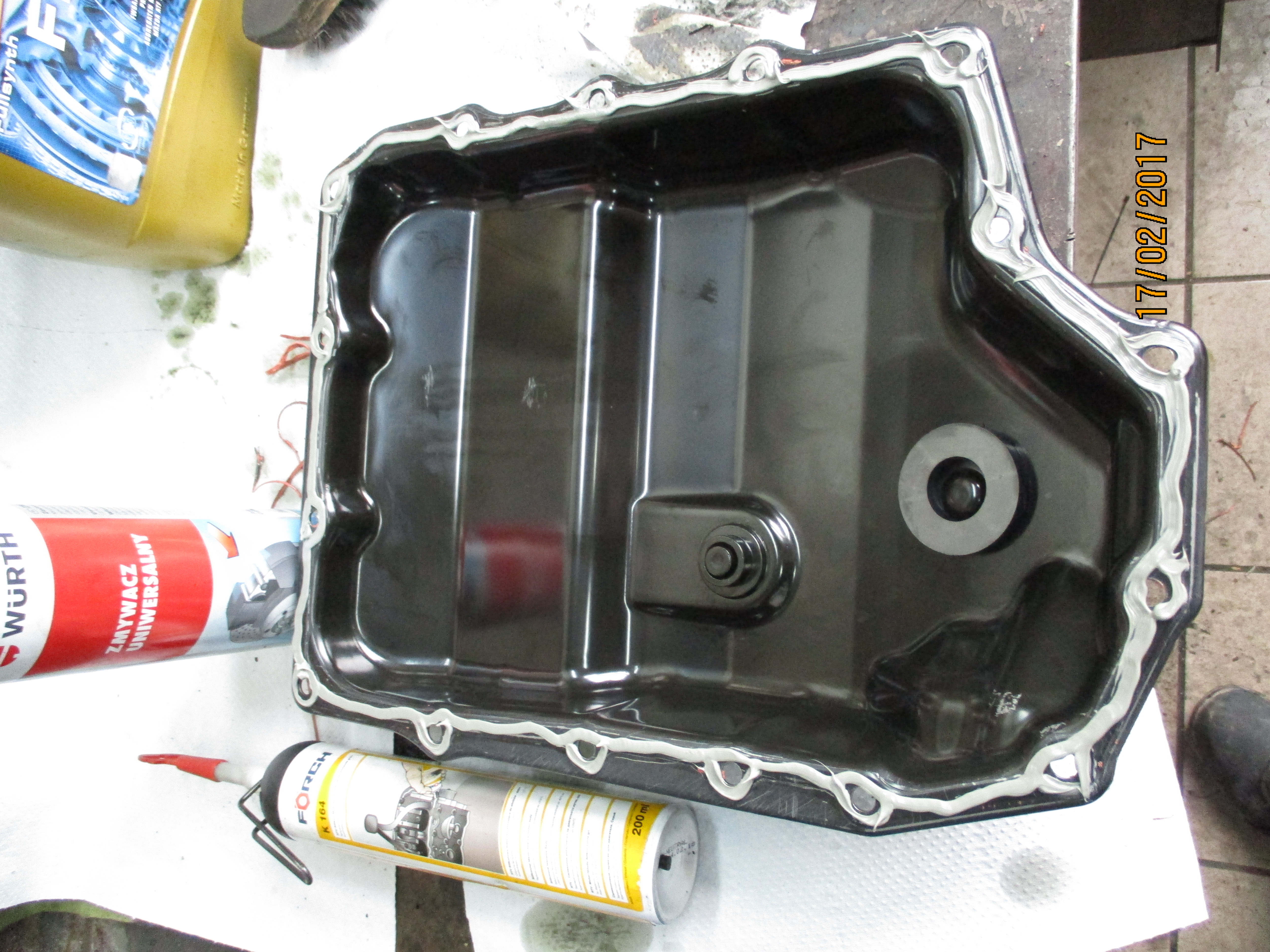

wymytą , z oczyszczonym magnesem miskę szykujemy do ponownego montażu. Wcześniej nowy filtr, masa uszczelniająca itp..
Jak już masa "zwiąże" , to zalewamy olej – pod tym grubym przewodem jest bagnet oleju i tym samym wlew. Najlepiej wlać ta samą ilość oleju co zlaliśmy , ale jak komuś się trochę rozlało to tragedii nie ma , bo mamy bagnet. Niestety dostęp jest utrudniony , a kontrole dokonuje się przy temp. 50 stopni, więc trochę gimnastyki jest. Ale na szczęście dostęp , czyli demontaż f. powietrza jest szybką operacją... Powodzenia

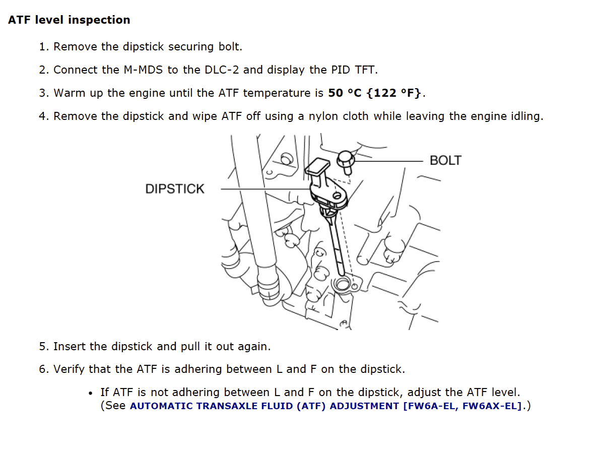

Olej sprawdza się przy temperaturze 50C (to można sprawdzić przez OBDII), ale czy silnik ma pracować podczas sprawdzania poziomu oleju na bagnecie?

Silnik wyłączony – ma być osiągnięta temp. pracy oleju w skrzyni ok. 50 C.

Wg instrukcji serwisowej:
4. Remove the dipstick and wipe ATF off using a nylon cloth while leaving the engine idling.
5. Insert the dipstick and pull it out again.
6. Verify that the ATF is adhering between L and F on the dipstick.
Ja to rozumiem tak, że spradzanie poziomu ATF następuje na biegu jałowym po osiągnięciu temp 50C.

Jak długo trzeba czekać aby masa uszczelniająca związała, czy można przejechać kilka km po przyklejeniu i nalaniu oleju?

Cześć jest napisane na masie uszczelniającej, ja czekałem trochę dłużej niż zalecał producent około 1,5-2 h.

Uszczelniacz Loctite 510, 250 ml. za cenę 50 ml. Loctite 510 jest jednoskładnikowym, uszczelniaczem anareobowym o średniej wytrzymałości i dobrej odporności na wysokie temperatury. Utwardzanie produktu następuje po odcięciu kontaktu z powietrzem, kiedy znajduje się on pomiędzy ściśle przylegającymi powierzchniami metalowymi. Produkt wykazuje dobrą odporność na podwyższoną temperaturę. Służy do uszczelniania ściśle przylegających złącz pomiędzy sztywnymi metalowymi powierzchniami. Szczególnie przydatny tam, gdzie wymagana jest maksymalna odporność chemiczna i temperaturowa. Data ważności 03.2020. Produkt jest oryginalny. Mam dwie tuby. Cena za sztukę 160 zł + 10 zł koszt przesyłki.

blagam nie rob tego – to glupota – nie po to produkują uszczelki – za dużo nalejesz i przy skrecaniu wpadnie Ci do miski – bez senus
ja kupiłem zestaw filtra z uszczelka nic nie cieknie polecam
