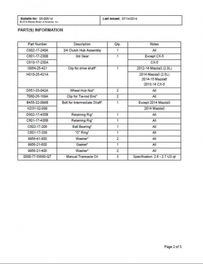

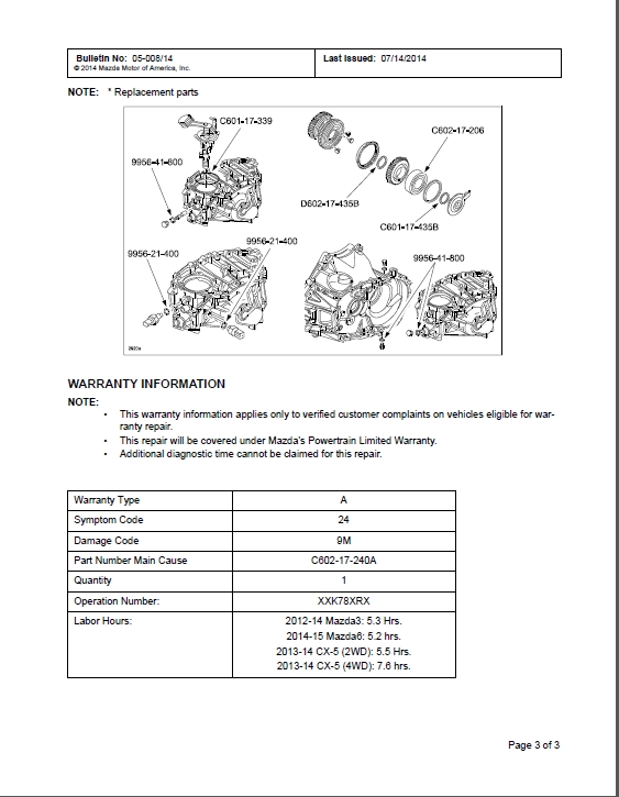

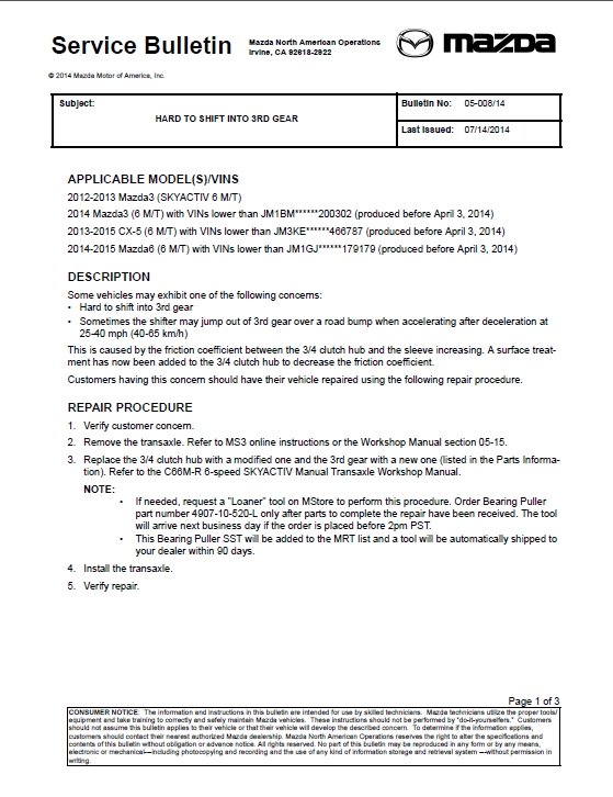

Rozwiązanie problemu z haczeniem się skrzyni biegów:
Oryginalny post tutaj
Wojtek napisał(a):Małe uzupełnienie do prezentowanej noty serwisowej...
Europejska nota zawiera wzmiankę nie tylko o "trójce"...
Niestety, sprawa dotyczy kłopotów z wrzuceniem: trójki lub czwórki lub piątki lub szóstki...
Jest to nota numer: R039/14B
Dotyczy to aut:
2012-2013 Mazda3 (BL)
2014-2015 Mazda3 (BM)
JMZ BM **** ** 180516
2013-2015 CX-5(KE)
JMZ KE **** ** 318198
2014-2015 Mazda6 (GJ)
JMZ GJ **** ** 186816
- Załączniki
05-008-14-2920.pdf- (210.98 KiB) Pobrane 255 razy
Powyższy post wyraża jedynie opinię autora w dniu dzisiejszym. Nie może on służyć przeciwko niemu w dniu jutrzejszym. Ponadto autor zastrzega sobie prawo zmiany poglądów, bez podawania przyczyny.
Ponieważ biuletyn jest na rynek amerykański, a nota jest jego rozszerzeniem na rynek europejski
Mam kilka pytań.
1) Czy w/w problem dotyczy tylko AWD ?
2) Czy auta poniżej nr VIN wskazanego przez @Wojtek (2013-2015 CX-5(KE) JMZ KE **** ** 318198) kwalifikują się do ewentualnej naprawy? Należy to rozumieć "VINs lower than" ?
3) Jeśli zgłoszę np. dzisiaj, że problem zaczął występować pod koniec 2014 to nie będzie to miało wpływu na uwzględnienie gwarancji? Bo być może lepiej zgłosić ,że w/w problem zaczął się w ostatnim miesiącu (30 dni od zauważenia usterki).
4) Czy naprawa polega na regulacji czy też na jakiejś grubszej kilkudniowej robocie?

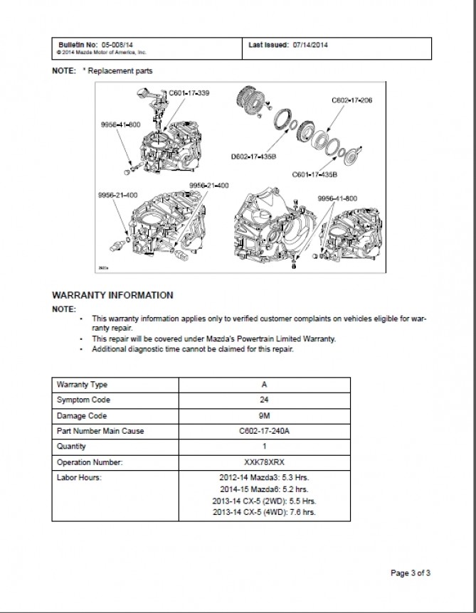

Wg Service Bulletin naprawa ma trwać 5,5-7,6 h. Do tego dodaj czas na przyjęcie auta i wydanie. Cały dzień przeleci. Jeśli się zakwalifikuję, to będę żądał samochodu zastępczego na czas naprawy, a swoje auto zostawię na dwa dni. Poza tym mam kilka innych usterek, które chcę by naprawili, więc czas się wydłuży.

Jak odbierałem moją CX5 w połowie 2014 roku to wszystko było ze skrzynią w porządku. I nagle na jesień zauważyłem po przejechaniu ok. 6 000 km ,że muszę dociskać sprzęgło bardziej do podłogi i mam lekkie haczenie, najczęściej na 2 biegu. Pojeździłem trochę lekko się uspokoiło ale i tak mam wrażenie że haczy prawie na wszystkich
Nie jest to rzecz, która uniemożliwia jazdę, jakby od początku tak było pewnie nie zwróciłbym uwagi.
Ponoć w owianej tajemnicą noty R039/14B nikt nie wspomina o biegu 2. W ogóle nic nie wiadomo, jakich biegów dokładnie dotyczy w CX5 i jakich VIN ta nota.
O co tu chodzi?
O co tu chodzi?
