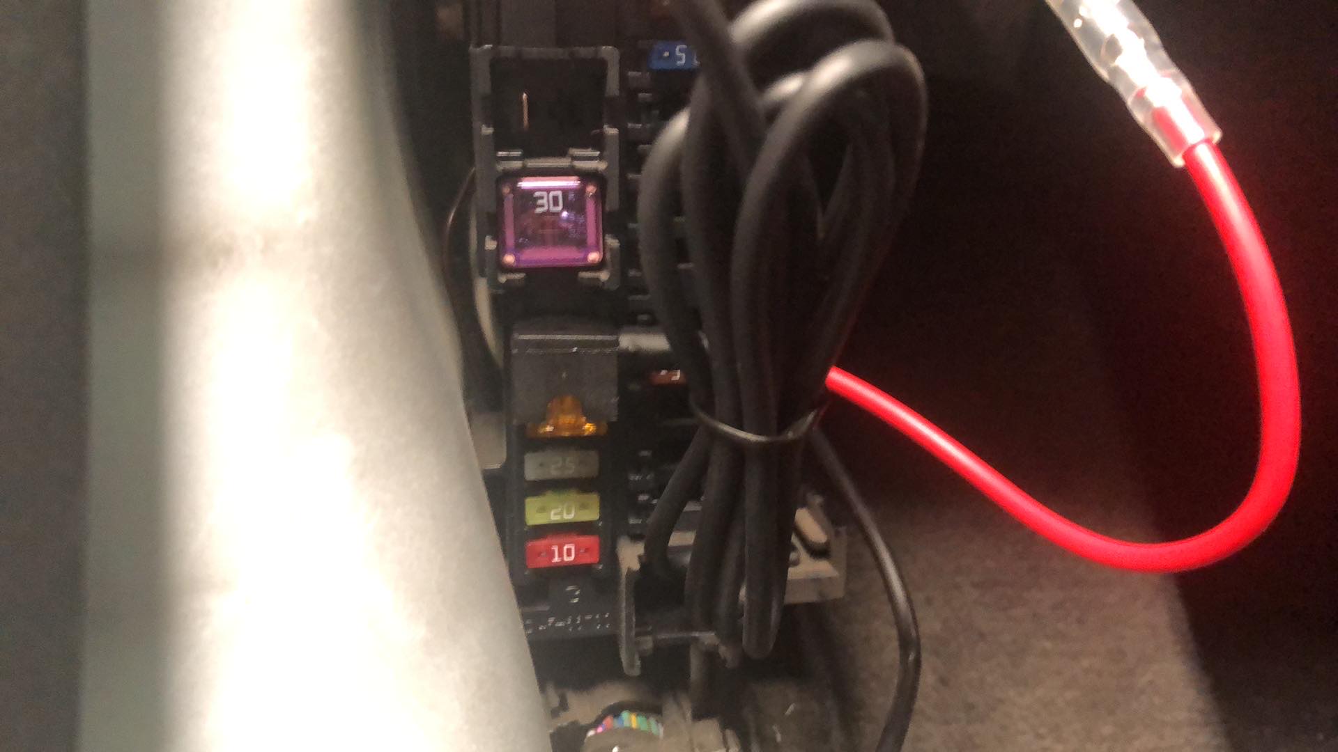

Witam ,
niedawno kupiłem wideorejestrator vantrue n4, aby korzystać z trybu parkingowego podłączyłem ją pod bezpieczniki. Chciałbym się dowiedzieć czy dobrze to zrobiłem , nie mam z tym doświadczenia i nie chce niczego zepsuć .

Wygląda ok. Ale mam parę pytań.
1. Czy przykręciłeś kabel masowy?
2. Czy w adapterze bezpieczników masz odpowiednio włożone bezpieczniki? Ten bliżej skrzynki jest do oryginalnego obwodu, a ten dalej do obwodu kamerki.
3. Do jakiego obwodu w aucie się podłączyłeś?

Kabel masowy jest przykręcony do masy pojazdu.
Auto mam krótki czas i bezpieczniki nie były przeze mnie ruszane.
Do przewodu od kamerki został włożony bezpiecznik 20A i został podłączony do wolnego miejsca po lewej stronie.

Nie wiem czy w wolnym miejscu jest prąd. Najlepiej sprawdzić na którym bezpieczniku jest zasilanie po wyłączeniu silnika.

kamera działa więc prąd jest. jeżeli to jest wszystko na co powinnem zwrócić uwagę to moje obawy zostały rozwiane :)
