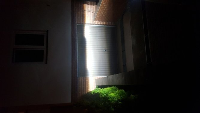

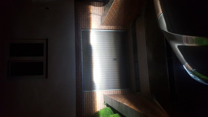

Mam mały problem z oceną strumienia światła z moich lamp led. Niestety z pomocą internetu nie potrafię go rozwiązać. Szukałem na forum, w internecie na różnych stronach o światłach symetrycznych i asymetrycznych ale nigdzie nie znalazłem wyglądu takiego strumienia światła jak u mnie.
Proszę o podpowiedź, asymetryczne czy symetryczne ? Dodam tylko, że lewa lampa jest niżej ustawiona od prawej śrubami regulującymi góra/dół. Mazda z USA.

Są asymetryczne. Widać skos, który ze względu na intensywność światła jest ucięty.

Symbol lampy nic mi chyba nie da, a na reflektorach jest dot sae vor więc homologacja jest na USA. Dlatego bardziej zastanawia mnie strumień światła czy na przeglądzie technicznym diagnosta się nie przyczepi :)
