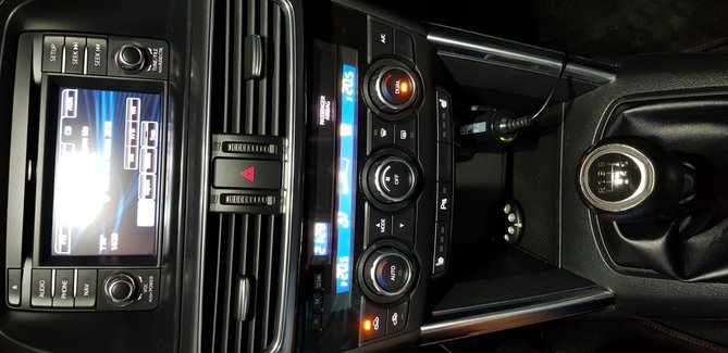

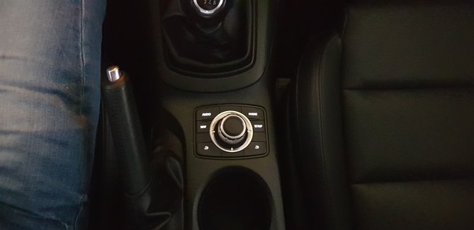

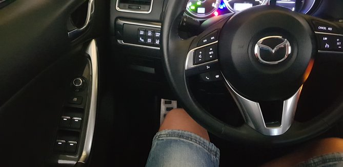

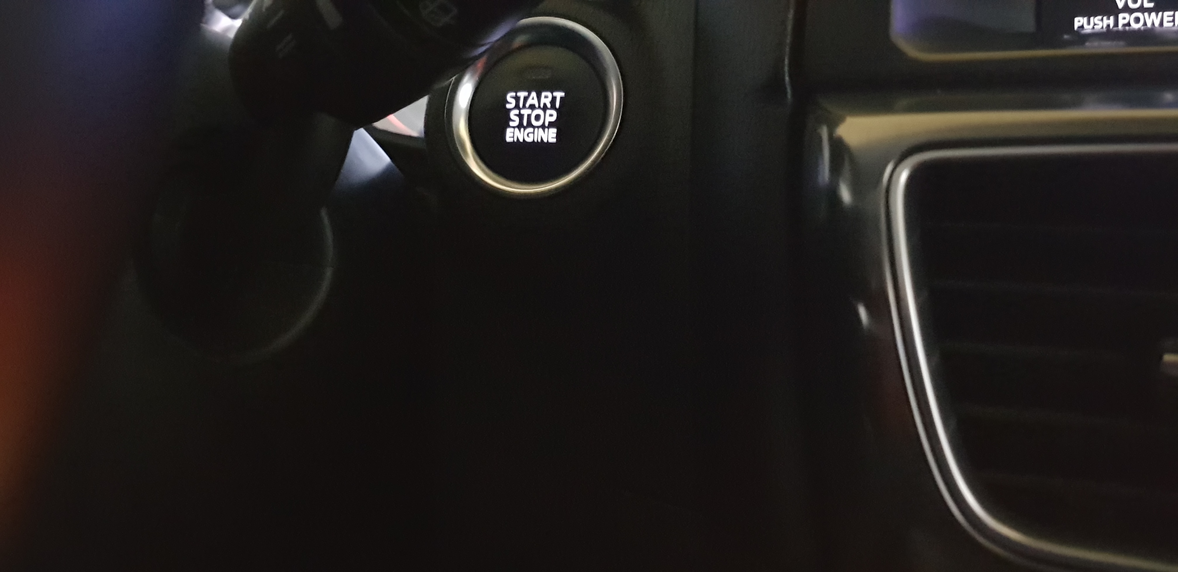

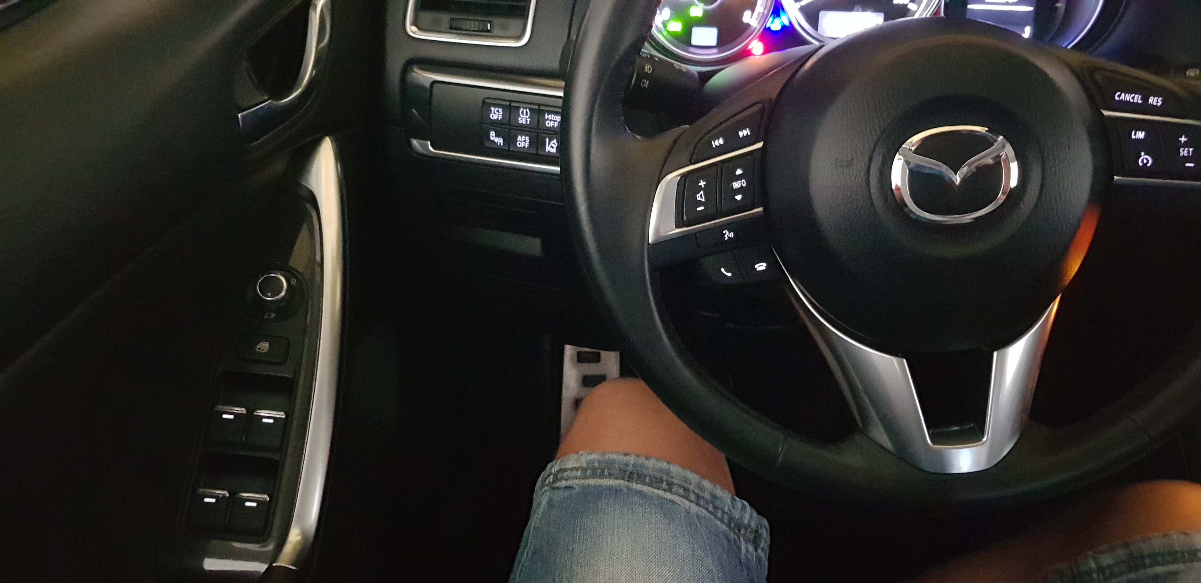

Postprzez ryba113 » 13 cze 2018, 05:27
Całe podświetlenie wnętrza wymienione czyli, sterowanie szyb ( z chromem, wszystkie klawisze świecą i maja automat), kierownica(również z wstawkami z chromu)panel z i-stop, RVM itd , joystick nawigacji, klawisz start-stop (również z chromem) został jedynie panel klimy. Z mazdy 6 są niemalże bliźniacze ale mocowanie inne, wystarczy zamienić przednia obudowę samego panela i jest git, a przynajmniej fizycznie. Problem w tym, że albo dostałem uszkodzony panel albo elektrycznie coś jest w kostce inaczej bo po podłączeniu do auta panel z mazdy 6 nie dał oznak życia. Znajdę chwile czasu to zajmę się tym i zrobię przeszczep :D wymienię same diody z pomarańczowych na białe.
Dopisano 13 cze 2018, 08:35:
Wygląda to tak.

Postprzez popielasty » 13 cze 2018, 10:14
uuu podoba mi się – wymieniałeś całe te komponenty z Mazdy 6 czy podmieniałeś sam podświetlenie? Rozwiń temat bo ciekawy :)

Postprzez ryba113 » 13 cze 2018, 16:38
Wymiana całych komponentów. Ceny śmieszne więc można się bawić. Jedynie panel klimatyzacji będę lutował diody. Wymiana równie śmieszna co ceny. Dla przykładu: kierownica 50zl, klawisz start stop 25zl.

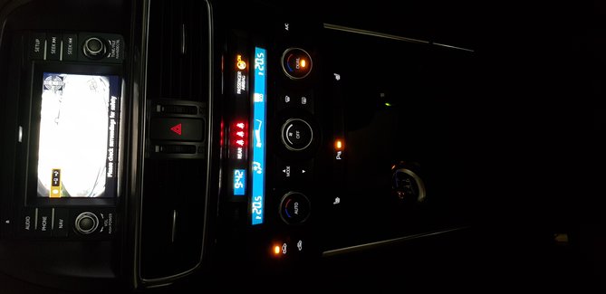

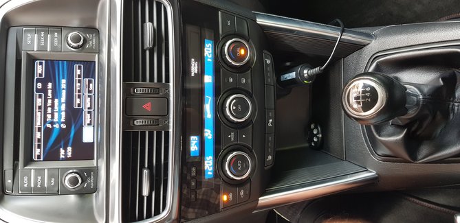

Panel ogarnięty <jupi> Spawanie 34 ledów zajęło 2,5h. Efekt ciężko uchwycić na zdjęciu ale co mnie bardzo milo zaskoczyło to tło wyświetlacza dla temperatury itd jest niebieskie w odcieniu tapety radia.
Dopisano 14 cze 2018, 11:02:
Zostawić niebieski czy wymienić wyświetlacz na czarny ? Jak myślicie?

Postprzez darrecki » 14 cze 2018, 16:33
Dodatki na kierownicy to są oryginalne? Nie widziałem takich, a wg mnie wyglądają świetnie.
Wyświetlacz panelu klimatyzacji jest dla mnie za jasny, możesz dodać jakiś ciemny, przezroczysty plastikowy pasek między diody a LCD – będzie ciemniej. Ja tak robiłem przy zmianie podświetlenia w 6 GG.

Postprzez ryba113 » 14 cze 2018, 16:41
Kierownica w 100% oryginał i również mi się bardzo podoba pochodzi z poliftowej cx5. No świeci dość mocno, z jednej strony niebieski fajnie komponuje się z radiem a z drugiej strony przymomina podświetlenie hyundai-a. Zawsze mogę przełożyć sam wyświetlacz z panela mazdy 6, a ten jest czarny i chyba tak zrobię.
