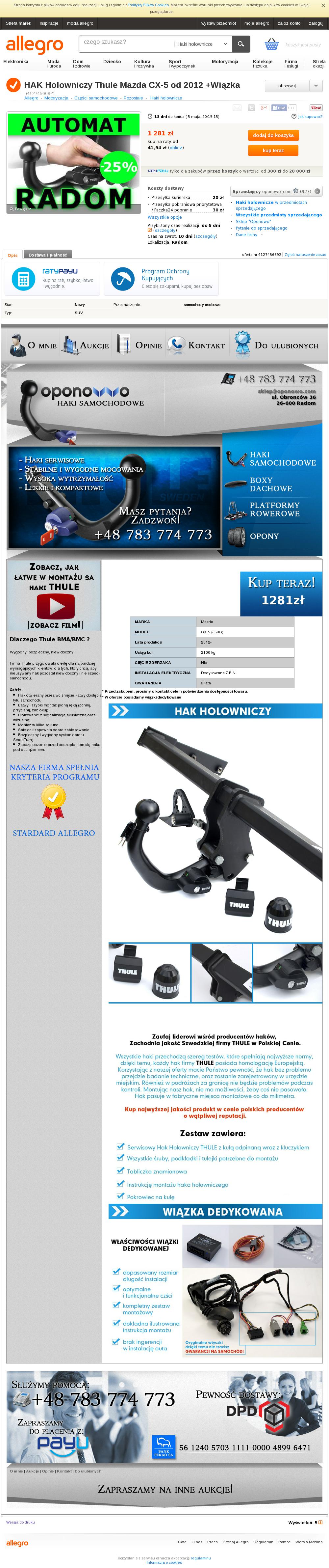

Postprzez fomicz » 22 kwi 2014, 07:46
A widzieliście już tę wiązkę Thule z gotowymi wtyczkami/przejściówkami:
Allegro
