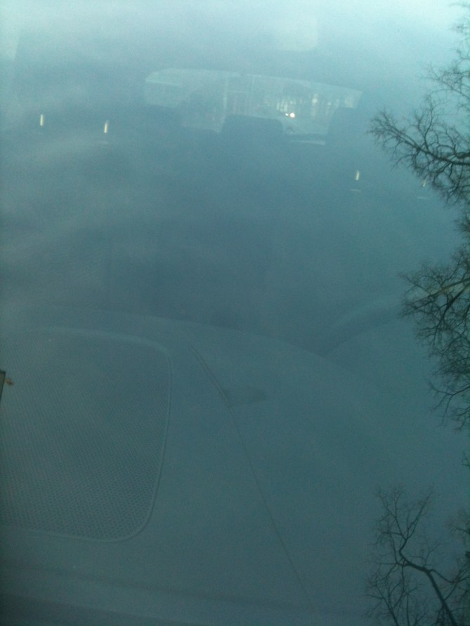

Postprzez piotrw » 8 sty 2014, 12:48
Zgłębiając temat pękających szyb coraz bardziej nabieram przekonania, że to jest słaby punkt CX5.
Przesyłam zdjęcie mojej szyby (przepraszam za kiepską jakość)
