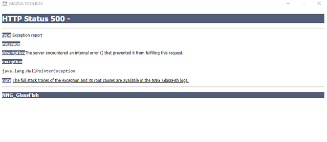

Postprzez kumi20 » 21 sty 2021, 18:53
Próbowałem dzisiaj i wywalało mi błąd HTTP 500 jak dochodziłem do wyboru regionu.

Postprzez kumi20 » 22 sty 2021, 08:25
czy u was da się zaktualizować mapy? u mnie cały czas błąd 500

Postprzez elsebo » 24 sty 2021, 13:21
Dopadło i mnie... Błąd HTTP 500, po stronie serwera.
Próbowałem kilka razy z przerwami i d...
Wszystko działa do momentu wyboru regionu. :|
Kod: Zaznacz cały
HTTP Status 500 –
type Exception report
message
descriptionThe server encountered an internal error () that prevented it from fulfilling this request.
exception
java.lang.NullPointerException
note The full stack traces of the exception and its root causes are available in the NNG_GlassFish logs.
NNG_GlassFish

Postprzez elsebo » 24 sty 2021, 18:11
Deficytowy towar... jak szczepionka ;)
Serwery nie dają rady... Spróbuję za kilka dni.
Od: 29 kwi 2019, 19:39
Posty: 22 (3/2)
Postprzez kumi20 » 24 sty 2021, 20:10
U mnie okazało się ze błąd 500 to była wina małej karty pamięci. Miałem kartę 8GB. W ASO wymienili mi gwarancyjnie na 16 GB i aktualizacja przeszła bez problemu.
Od: 18 mar 2019, 09:16
Posty: 27 (0/2)
Auto: Mazda CX-3 SkyEnergy 2.0 121 KM AT
Postprzez elsebo » 24 sty 2021, 20:20
kumi20 napisał(a):U mnie okazało się ze błąd 500 to była wina małej karty pamięci. Miałem kartę 8GB. W ASO wymienili mi gwarancyjnie na 16 GB i aktualizacja przeszła bez problemu.
I tutaj mamy nowy trop... ;) Dzięki
Na Mazda Connect https://infotainment.mazdahandsfree.com/navigation-updatemymaps?language=pl-EU podają, że aktualizacja ma 7,5GB (czysta karta 8GB) więc chyba powinno wejść.
Poprzedni update było tak samo i przy wybraniu regionu EU (bez Rosji) wchodziło.
Czy ktoś z kartą 8GB wykonał poprawnie upgrade?
Posty: 22 (3/2)
Postprzez kumi20 » 25 sty 2021, 08:23
tez mnie to dziwiło bo tak jak piszecie zawsze wystarczyło odznaczyć Rosje i aktualizacja szła bez problemu dlatego napisałem do Mazdy i to jest odpowiedź jaką od nich dostałem:
"Błąd spowodowany jest prawdopodobnie brakiem miejsca na karcie SD. Proszę o sprawdzenie pojemności pańskiej karty. Jeśli ma ona 8GB, proszę o bezpośredni kontakt z wybranym autoryzowanym serwisem Mazdy i zgłoszenie chęci gwarancyjnej wymiany na większą tj. 16GB."
Dlatego zgłosiłem się do ASO wymienili kartę i wszystko działa.
Posty: 27 (0/2)
Postprzez Majsiek » 25 sty 2021, 08:38
Ja tez mam kartę 16GB
Od: 12 sie 2016, 17:02
Posty: 127 (2/4)
Auto: Mazda Cx-5 2.5l AT AWD SkyPassion 2018
Postprzez elsebo » 25 sty 2021, 13:19
No to sprawa jasna i chyba bez wizyty w ASO się nie obejdzie...
