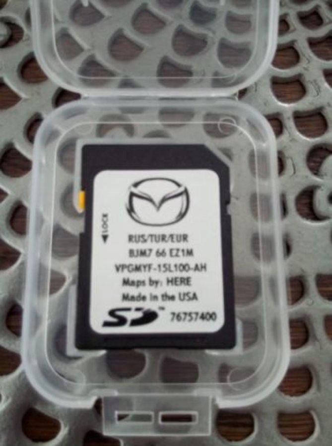

Niestety jak zwykle nie mam szczęścia. Karta niby najnowsza (taka sama jak na Twoim zdjęciu BJM7 66 EZ1M).
Wkładam rano do auta, wł nawi i....uruchamia się po staremu jakby nigdy nic. Żadnej aktualizacji czy komunikatu o nowszej mapie.

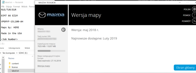

Przejechałem może z 15km. Teraz wróciłem, podpinam pod ToolBoxa, nr VIN już do karty przybity, rejestruje się i, wyświetla wszystko "po staremu". Twoje subskrypcje wygasły. Mapy istniejących krajów 27.10.2018 :(
Trefna karta ?? Bo chyba nie trzeba, magicznych 100km przejechać by się nagle odetkało ??

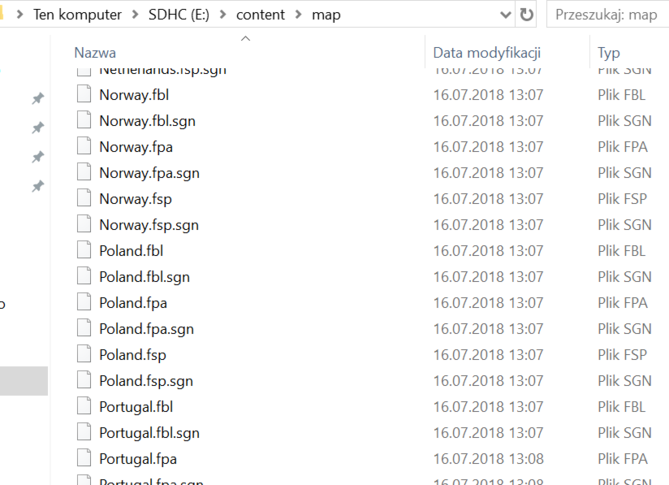

A czy ktoś kiedyś próbował podmieniać pliki wewnątrz karty z krajami ?? np Poland.fpa mam z 16.07.2018 jakby tak ktoś kto ma nowe mapy udostępnił piki z naszym krajem i spr je podmienić ?

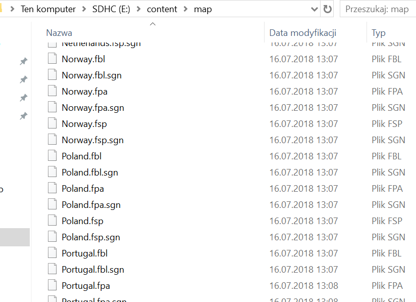

Zrób proszę PrtSc pliku "map".
"content – map".

Zacznijmy od tego, że pisałem z prośbą o poradę czy można taką kartę kupić i będzie ona działać. Nie mam Author53 do Ciebie żadnych pretensji, wiem że chciałeś pomóc, tylko ani razu mi nie odpowiedziałeś czy Ty rzeczywiście masz aktywną subskrypcję aktualizacji w toolbox na tej karcie i już wcześniej w Twoim samochodzie była inna karta ?? Bo mi się wierzyć nie chce.
Może sytuacja się jakoś pozytywnie rozwiąże, ale obecnie sprzedawca milczy a ja nie mam do niego nawet nr tel, bo on dzwonił z zastrzeżonego. Na all takie karty są po 245zł najnowsze, a po 200zł starsze i tam przynajmniej masz jakąkolwiek ochronę kupującego i widzisz pełne dane sprzedającego.
Na pytanie sprawdź czy masz rację, chyba pisałem że byłem w ASO Mazdy ? sprawdzili kartę i potwierdzili że mapy są stare oraz jak to wszystko działa.
Andrep, też nie chcę aż tak ingerować w system by na siłę uzyskać te aktualizację. A tyle ile oni sobie życzą za 3 letnią subskrypcję to jak mówisz, lepiej w CarPlay zainwestować.
Załączam screeny

KOMODO napisał(a): sprawdzili kartę i potwierdzili że mapy są stare oraz jak to wszystko działa.
Załączam screeny
Wynika z tego że te karty aktualizują się wtedy gdy jest to pierwsza karta na pokładzie. Napisz do niego i wyślij te screeny. Powinien oddać kasę.

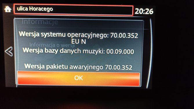

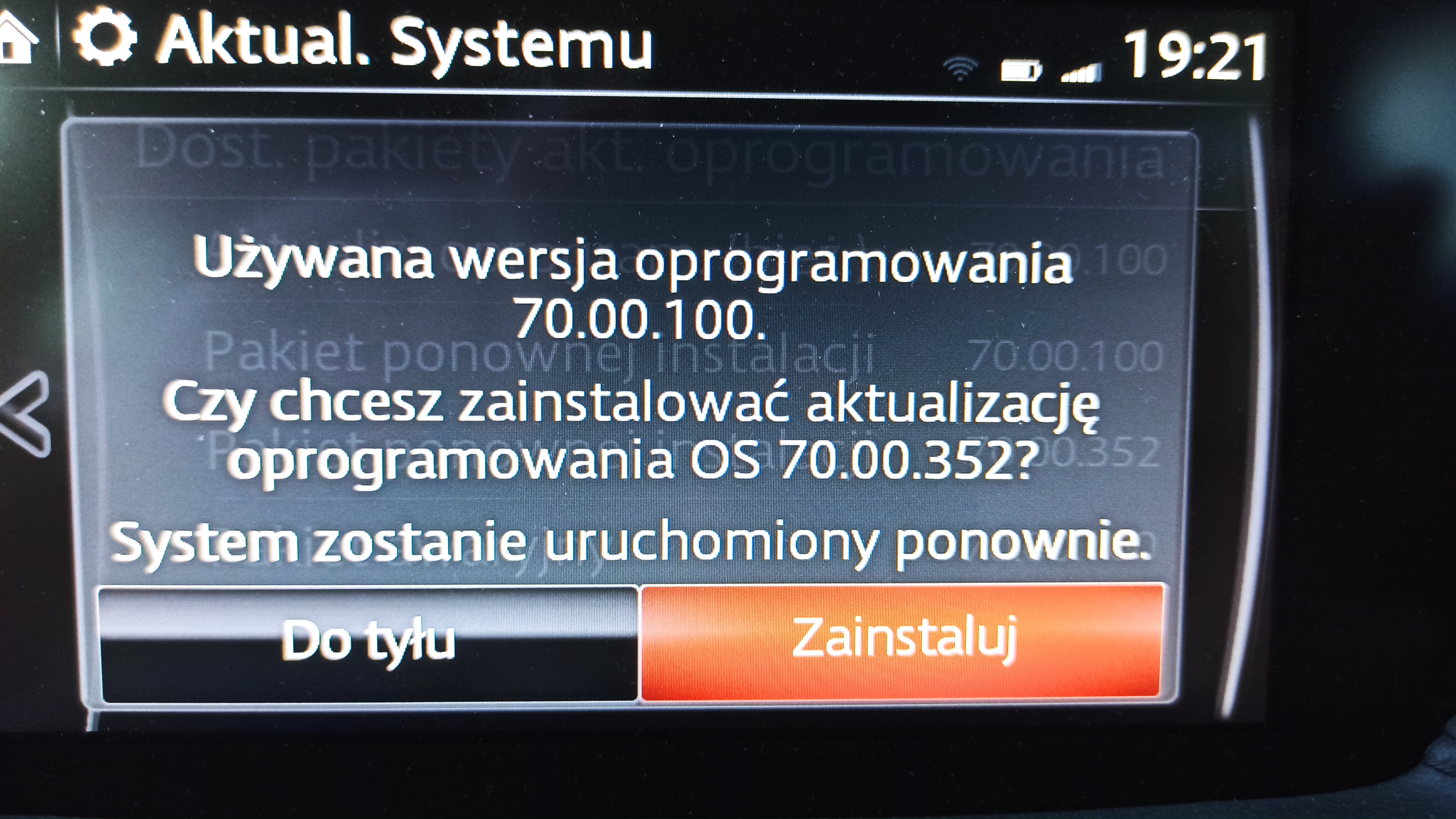

Postprzez Dasiek_CX5 » 15 sie 2020, 21:25
Witam. Dziś odbyła się kolejna aktualizacja. Wszystko śmiga. Fotki poniżej przed... i po... Teraz tylko wymiana modułu usb i kabelki i będzie działać AA.
