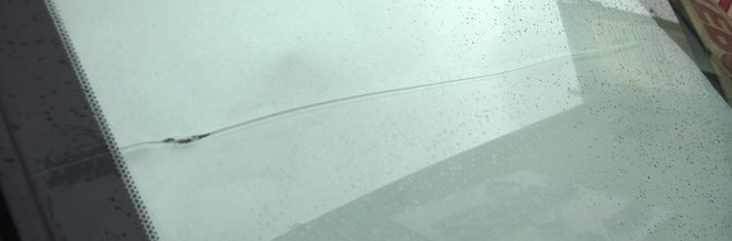

No to i ja się zapiszę do klubu pękających szyb. Prędkość 20 km/h w korku. Nawet nie było słychać uderzenia tylko taki dżwięk jakby ktoś nożem po szybie przejechał. Narazie zgłosiłem w ASO i czekam czy uznają. Linia pęknięcia nie posiada żadnych śladów uderzenia a rysa wychodzi spod uszczelki. Bryka jeszcze roku nie ma, 13000 tys na liczniku i taki bonus mi się trafił.
Podobnie jak u nas, tylko bez odprysku... powinni uznać!!! 13tysi i tak długo szyba wytrzymała... My musimy załatwiać z polisy ACJ@K napisał(a):No to i ja się zapiszę do klubu pękających szyb. Prędkość 20 km/h w korku. Nawet nie było słychać uderzenia tylko taki dżwięk jakby ktoś nożem po szybie przejechał. Narazie zgłosiłem w ASO i czekam czy uznają. Linia pęknięcia nie posiada żadnych śladów uderzenia a rysa wychodzi spod uszczelki. Bryka jeszcze roku nie ma, 13000 tys na liczniku i taki bonus mi się trafił.

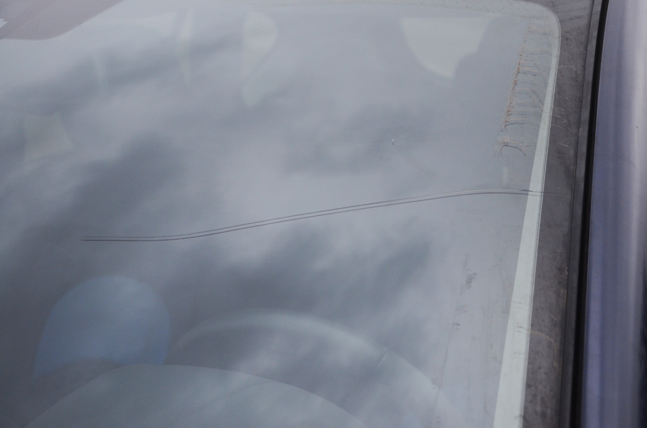

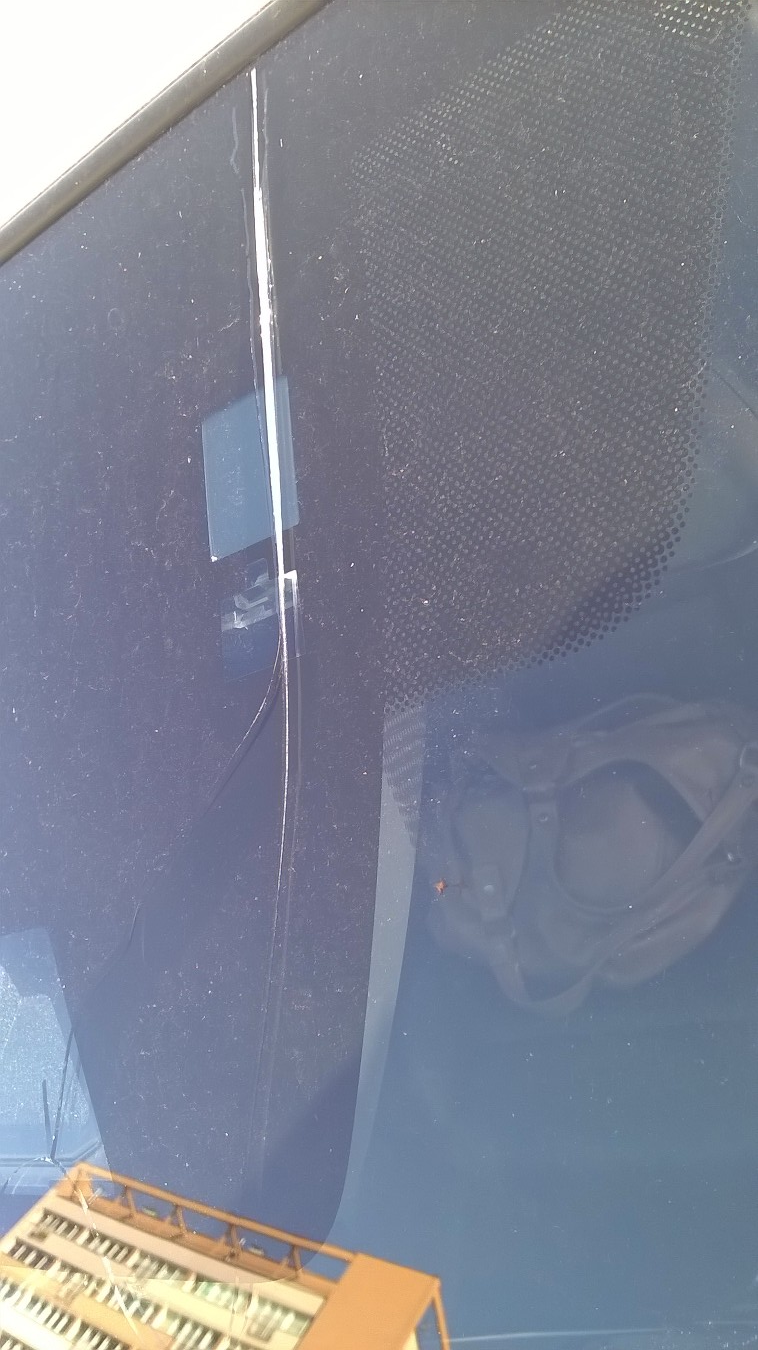

Witam.
Mi też pękła szyba-dokładnie w walentynki
przy przebiegu 7.000 km. Krecha poszła od samej góry przez czujnik na szybie, tyle, że raczej było to od uderzenia kamyka. Do ASO nawet nie jechałem a bojąc się, że przy wymianie uszkodzą mi deskę rozdrzielczą, albo dach mi zacznie rdzewieć od targania szyby (uszkodzenia powłoki lakierniczej przy wyciąganiu szyby) to postanowiłem, że ją skleję. I udało się. minęło już 1,5 miesiąca – widać tylko drobną, cieniutką ryskę -a pęknięcie nie idzie dalej. Polecam tą metodę jako alternatywną. Wymienić szybę zawsze można. Przy klejeniu nie koszty są niewielkie a ustrka usunięta w 1 godzinkę.

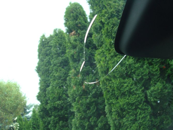

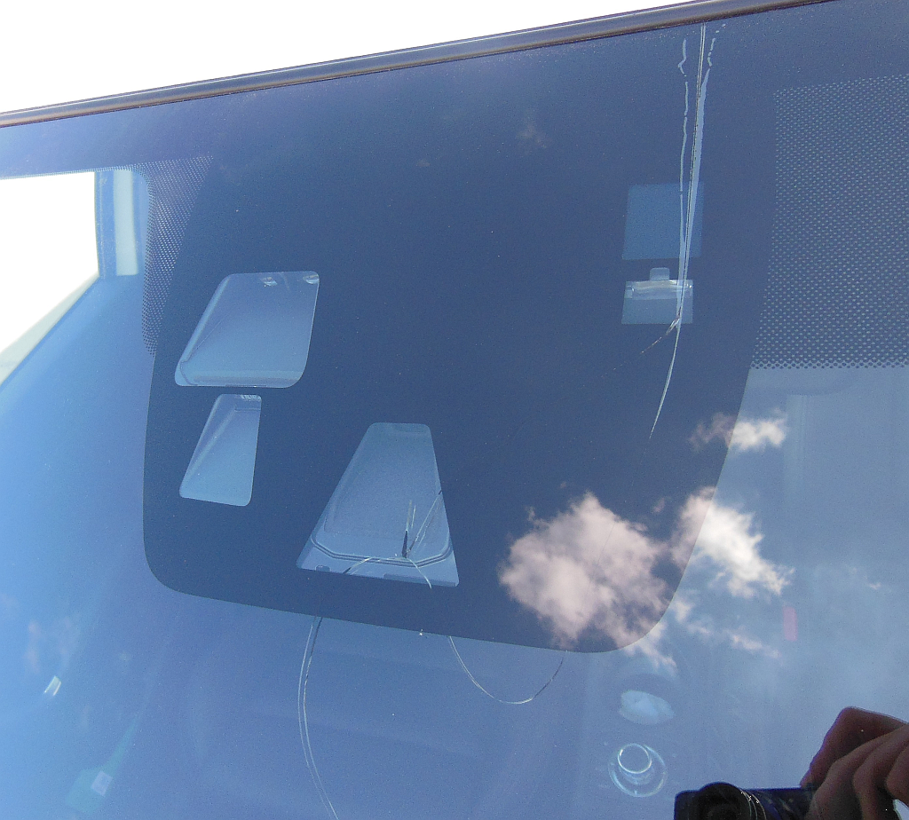

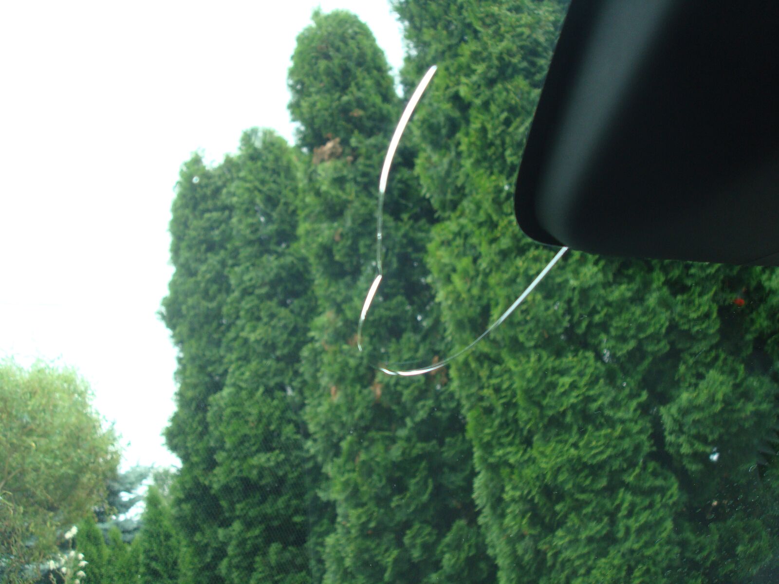

Witajcie,
niestety ja też dołączyłem do klubu pękającej szyby czołowej w CX-5.
Autko nie ma nawet 5 tys km wykręcone. Kupione w Szczecinie w czerwcu ubiegłego roku.
Jak pękła szyba... magicznie...
Wieczorem pęknięcia nie ma, a rano jest i to fantazyjne.
Żadnego kamienia, żadnej jazdy... nawet mewa nie narobiła.
Dziwne, że problem jest od kilku lat, a Mazda dalej wypuszcza CX-5 z tą wadą konstrukcyjną.
Zobaczymy jak będzie z wymianą gwarancyjną.
Pozdr
Marcin

Może wrzucisz na forum zdjęcie jak pękła Twoja szyba ?
Niestety u Ciebie bez wymiany się nie obejdzie. Ja po sklejeniu przejechałem już 3 tyś k. i jest ok. nie dość, że nic nie widać, to pęknięcie się nie posuwa. A pęknięcie było konkretne- wychodziło ok 10 cm poza czujniki na szybie. Nie posidam fotek z pęknięcia a fotki po skeljeniu nic nie pokarzą. Musiłbym je robić przez mikroskop

Powody pęknięcia szyby postępującego od krawędzi.
1. kiepska jakościowo szyba (normy wytrzymałościowe Mazda do dzisiaj nie podała)
2. za mało kleju (nałożonego przez automat, zobaczymy czy serwis ASO lepiej położył)
3. za duże obciążenia przenoszone na szybę w efekcie pkt. 2.
Te trzy pkt sprawiają, że jakiekolwiek pacnięcie większej muchy w punkcie krytycznym może zakończyć się pęknięciem szyby.
Szyba w CX-5 jest elementem konstrukcji nośnej
W efekcie naprężeń przekraczających dozwolone normy byle g ją zniszczy (o naprężeniach świadczy postępujące pęknięcie szyby – postępująca szczelina).

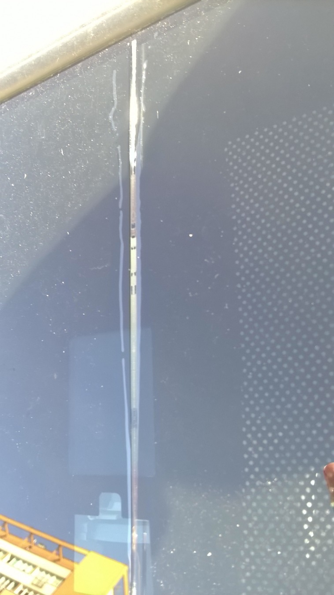

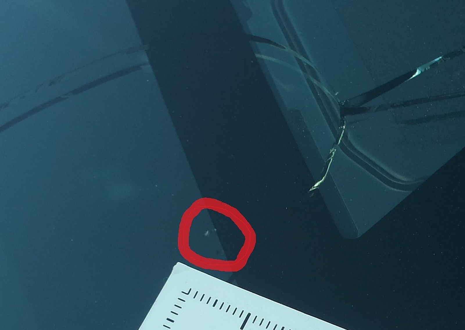

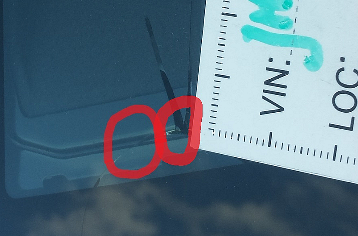

- Załączniki
- jedyny odprysk jaki został znaleziony przez ASO na szybie, znajduje się 0,5 cm od szczeliny !!
Odprysk powinien zawierać się w szczelinie, żeby był przyczyną pęknięcia liniowego, szczelina powinna podążać najkrótszą drogą do krawędzi szyby (uwzględniając naprężenia oraz wady i uszkodzenia materiału).

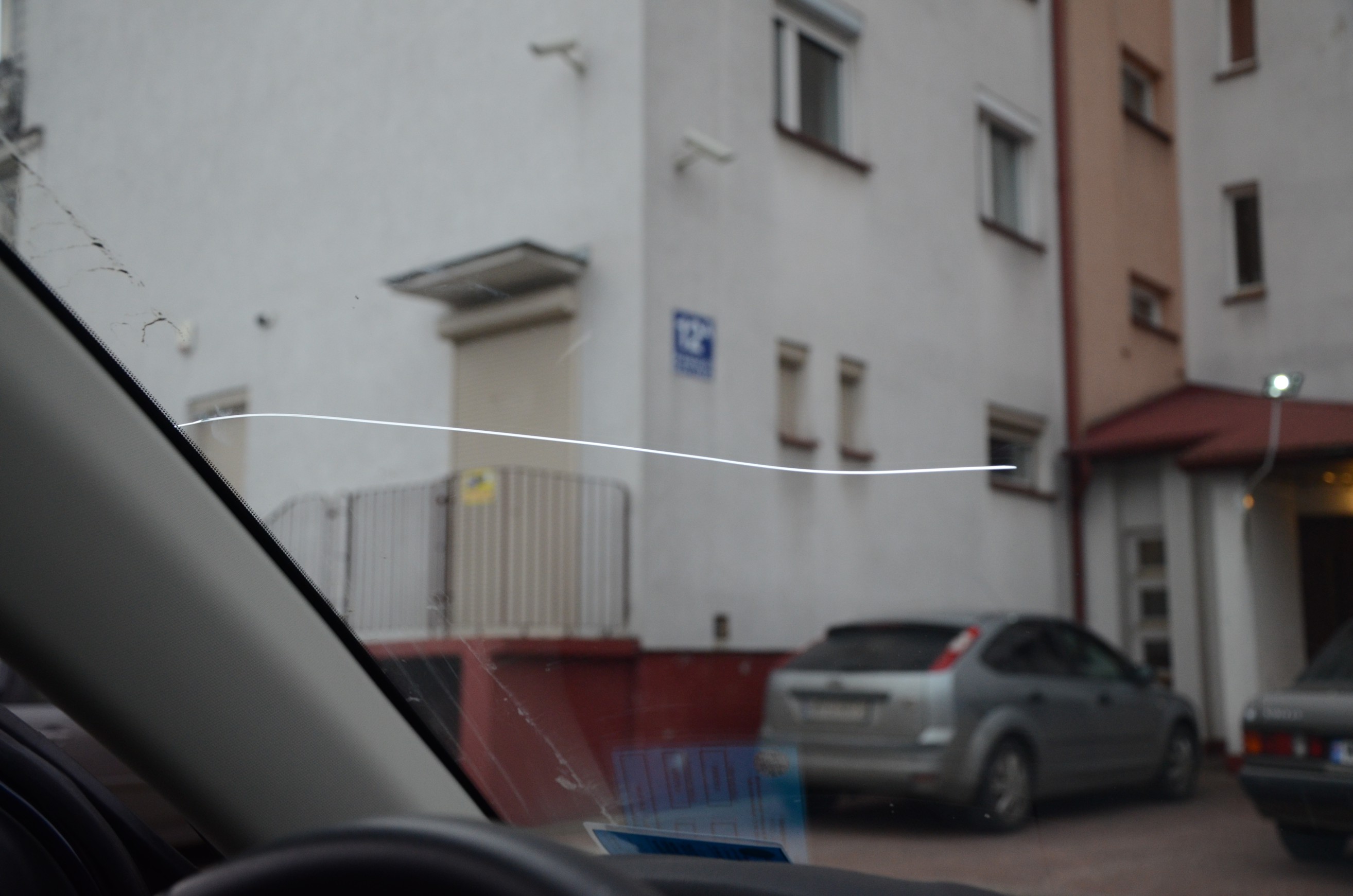

Witam ponownie w wątku pękniętej przedniej szyby.
Jak pisałem wczesniej w walentynki 2015 pękła mi szyba. Skleiłej ją i tak 3 miesiące jeździłem. Niestety po tym czasie krecha "idzie dalej". Kleiłem ją juz dwukrotnie. Boję się uszkodzeń przy wymianie szyby, dlatego jeszcze jej nie wymieniłem. Ale widzę, że ten moment zbiża się nieuchronnie. Nawiasem mówiąc w innych samochodach sklejona szyba już nie pracuje i nie peka dalej.....w CX5 niestety jest innaczej.

Witajcie.
Aktualizacja tematu...
Szybę wymieniłem w maju 2015 z AC.
Szybę zabrałem z warsztatu.
Przy wymianie na szybie pojawiły się pęknięcia symetryczne do roszczonego wynikające z naprężeń przy zdejmowaniu.
Po burzliwej dyskusji Mazda Motor Poland – Mazda zdecydowała się na cytuję "jednorazowy gest handlowy" i zwrot kosztów wymiany szyby z AC.
MAZDA NIE UZNAŁA NAPRAWY GWARANCYJNEJ
...ale pewnie jeszcze uzna ;–)
Zawaliło oczywiście ASO Mazda Kozłowski – ze Szczecina, któremu bardziej zależało na statystykach niż na zadowolonym kliencie (w żadnym wypadku ASO do błędu lub nieuczciwego postępowania wobec klienta się nie przyzna, każdą rozmowę najlepiej nagrywać ;–)
Generalnie – wymiana w ASO, wiąże się z uszkodzeniem innych elementów.
Wynika to z małego doświadczenia w porównaniu do firm, które zajmują się tylko i wyłącznie wymianą szyb.
Mi w Mazda Kozłowski załatwili deskę rozdzielczą. Niestety odbierała żona, nie zwróciła uwagi.
Koszt deski 1500 + wymiana (tego się nie naprawia).
Oczywiście już nie w tym ASO.
To tyle.
Nie poddawajcie tematu bez walki, niestety w CX-5 jest fabryczna wada konstrukcyjna
Jeżeli jesteście pewni, że nie dostaliście kamieniem (normy wytrzymałości szyby na uszkodzenia są zawarte w oznaczeniu po stronie kierowcy, normy są po angielsku) – ergo, zabrać szybę (skoro nie uznano naprawy gwarancyjnej) i do laboratorium mechanoskopii na balistykę i nagłośnić temat.
Pozdr
Marcin

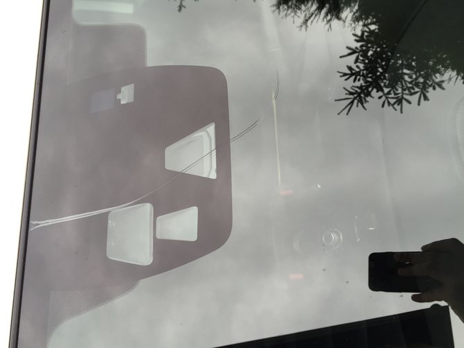

Mi dzisiaj też się przytrafił ten problem. Wsiadam rano do auta a tam spod czujników wystaje peknięcie na około 7cm kierujace sie w strone kierowcy. Byłem w ASO, już umówiłem się na wymiane z ubezpieczenia ale jak czytam w/w przypadki to jutro znów jadę jutro z rana się kłócić.
Dziś byłem w serwisie i pan z obsługi serwisu tez stwierdził, że nie ma żadnego uderzenia od kamienia etc. Początek pęknięcia jest pod uszczelką i biegnie w stronę środka szyby. Złożyłem reklamacje i czekam na odpowiedź Mazdy czy uznają to na gwarancji. Przy okazji zleciłem równiez poprawienie drgającej maski i lusterek przy wyższych prędkościach....
[22.09.2015]
Dostałem dziś telefon z serwisu, że Mazda uznaje reklamację, ale jako że auto jest starsze niż 12mcy (a szyba jest objęta włąsnie 12 miesięczną gwarancją) to moga pokryć 70% kosztów zwiazanych z zakupem i wymianą szyby przez serwis. Na mnie ma spocząć 30% kosztów – czyli wg wyliczeń serwisu ~230Euro (mieszkam w Niemczech i tu auto było kupione). Troche to było mi nie na rękę, ponieważ gdybym wymieniał szybę z "AC" to kosytowao by mnie to 150Euro. Dodzwoniłem się jeszcze na ogolnodostepny numer serwisowy Mazdy na Niemcy, i w rozmowie z bardzo miłą panią wyraziłem swoje rozczarowanie. Powiedziałem, że wiem o wielu innych identycznych przydapkach i Pani obiecała przekazanie tych informacji do ponownego rozpatrzenia.
[23.09.2015]
Dziś rano odstawiłem CX5 na serwis. Zleciłem naprawe z ubezpieczenia, bo mam zapłacic "tylko" 150Euro – trudno się mówi. Auto do odbioru na jutro [bo akurat mi się nie spieszy a lepiej żeby oni tez nie robili tego w pośpiechu], dodatkowo z poprawionymi lusterkami i maską.
Po południu dostaję telefon od miłej Pani z Serwisu Centralnego z którą rozmawiałem wczoraj – NIESPODZIANKA – Mazda pokryje 100% kwoty. Sami już się skontaktowali z warsztatem gdzie stoi moja CX5 i anulowali wniosek o pokrycie kosztów z ubezpieczenia.
[24.09.2015]
Auto odebrane. Szyba wymieniona, deska rozdzielcza nie zniszczona. Wszystko jest OK.
DA SIĘ? DA!
jestem szczęśliwy.

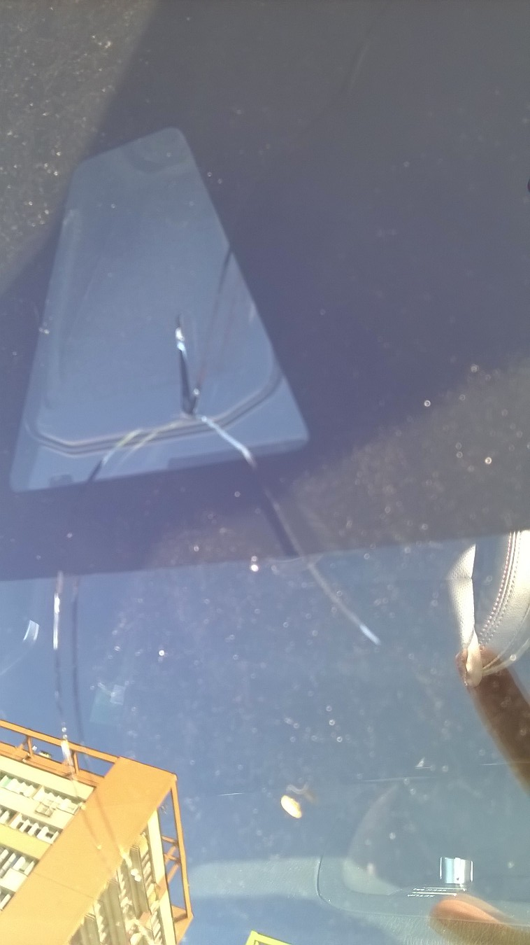

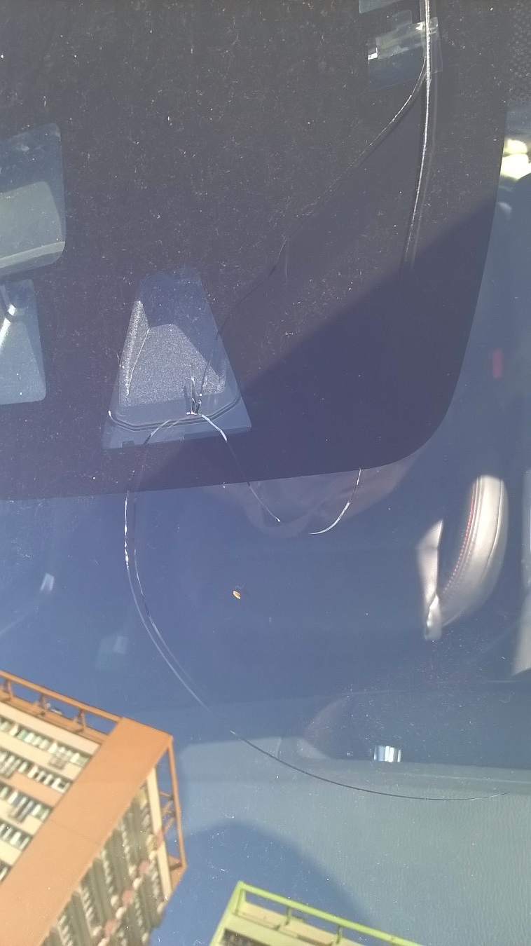

Witam.
Dzisiaj rano wsiadam do mojego auta (stało cały weekend w garażu ) ,a tam co ,patrzę i oczom nie wierze,a tam na przedniej szybie k...a pęknięcie od dolnego prawego rogu idące z pod uszczelki w kierunku czujników pod lusterkiem wstecznym.Po przejechaniu paru kilometrów,pęknięcie idzie w górę i lewą stronę.Auto za 150tyś , a szyba sobie pęka w garażu,porażka.Dodam że auto jest z marca 2015 po faceliftingu,nakręcone 9000km.Dopiero w przyszły piątek podjadę do serwisu w Gdyni BMG Gaworowski i zobaczę jakie zajmą stanowisko.Zakończę krótko,załamka jak sobie pomyśle,jakiej trzeba ingerencji aby wymienić szybę.
pozdrawiam Krzysztof
