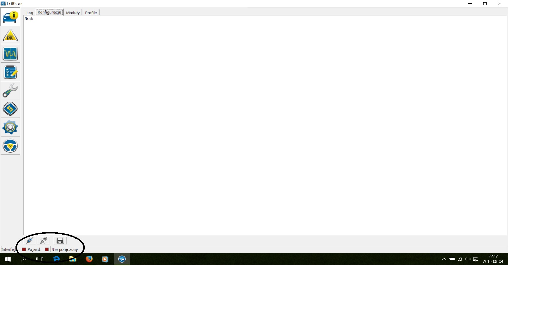

Uruchamiamy program FORScan i łączymy się z autem

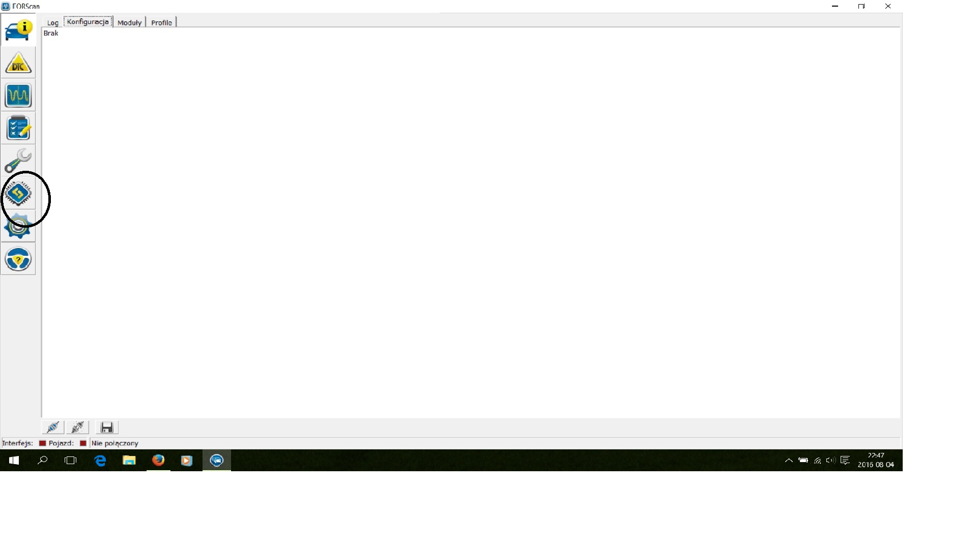

Naciskamy chip po lewej stronie

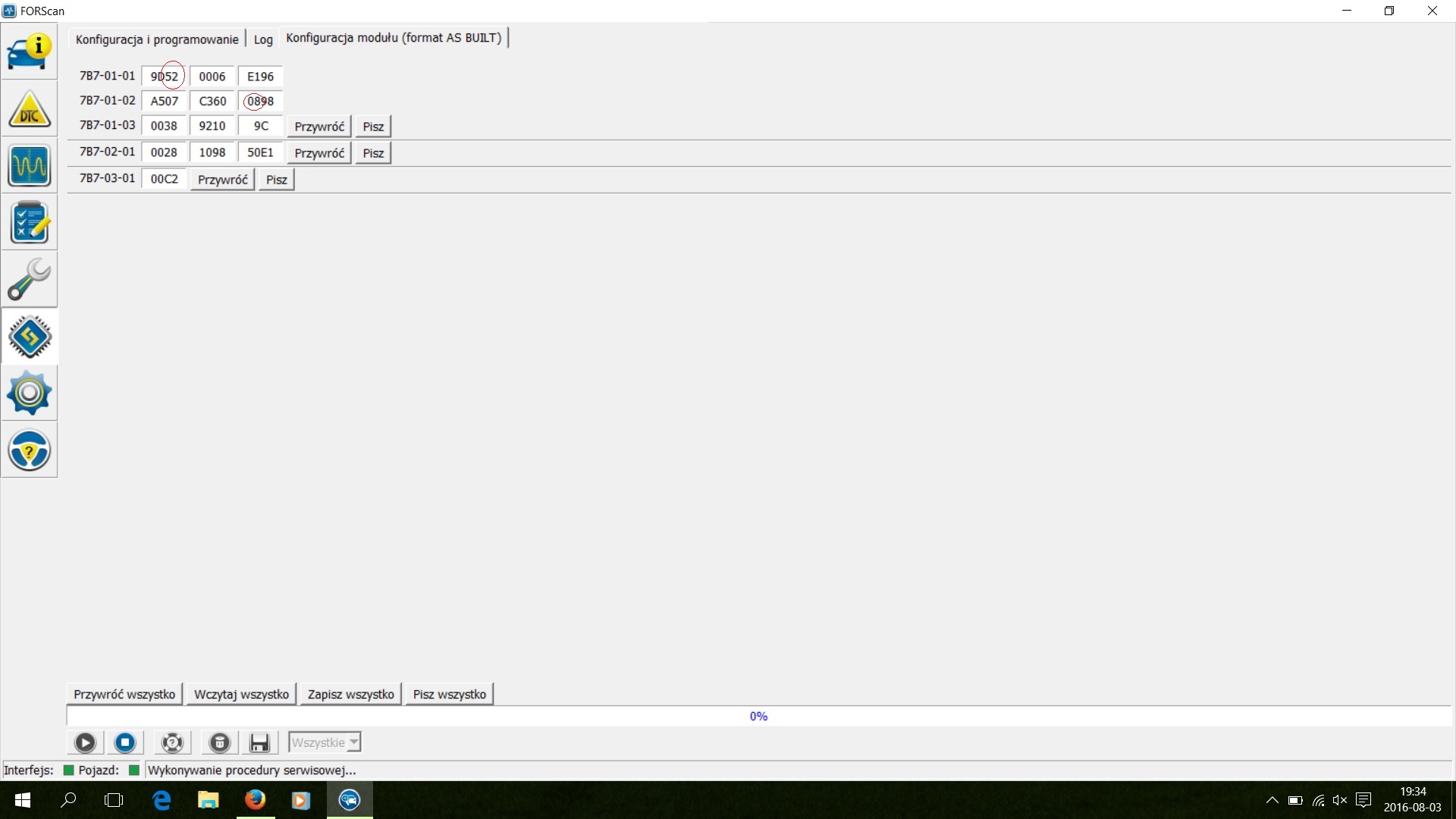

Szukamy konfiguracji modułu RBCM
Wyskoczy nam coś takiego
Trzeba zmienić następujące parametry
w pierwszej linii zmieniamy na D0 to uruchamia ryglowanie
w drugiej linii zmieniamy na 20 to uwidacznia opcje ryglowania drzwi w mazda connect
Aby wszystko działało musimy zmienić jeszcze sumy kontrolne tych dwóch ciągów
Są to dwa ostatnie znaki w ciągu
Sumy kontrolne wyliczymy w kalkulatorze windowsowym tylko trzeba go przestawić na tryb programisty i opcje BYTE I HEX
w pierwszym ciągu to będzie tak:
07+B7+01+01+9D+D0+00+06+E1=14
analogicznie w drugim ciągu
UWAGA: U KAŻDEGO CIĄGI BĘDĄ INNE DLATEGO TO CO WYLICZYŁEM NIE JEST UNIWERSALNE
Wciskamy Pisz wszystko w programie FORScan

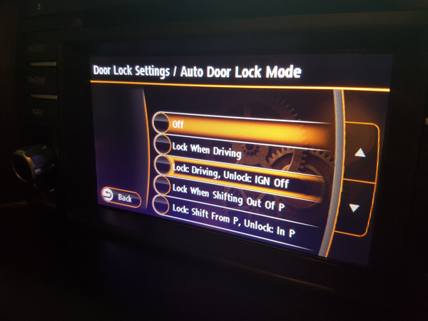

Dzięki za informację. Sprawdziłem u siebie i działa. Pojawiły się nowe opcje w zakladce Settings/Vehicle (należy przywrócić ustawienia fabryczne NB1 po zmianie).
Model 2013 Skypassion, AT.
Oryginalnie było:
7B7-01-01 8550 0006 A13C
7B7-01-02 8501 C300 0812
7B7-01-03 0018 9000 6A
Zmieniłem na (sumy kontrolne wyliczone):
7B7-01-01 85D0 0006 A1BC
7B7-01-02 8501 C300 202A

– automatyczne ryglowanie drzwi (po zmianie biegu z P na inny zamyka, po zmianie z innego na P otwiera)
