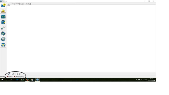

Podłączamy kabel do gniazda znajdującego się obok otwarcia maski i wlewu paliwa, drugi koniec do komputera
Dwa razy uderzamy w przycisk START/STOP aby włączyć zapłon
Uruchamiamy program FORScan i łączymy się z autem
Naciskamy chip po lewej stronie

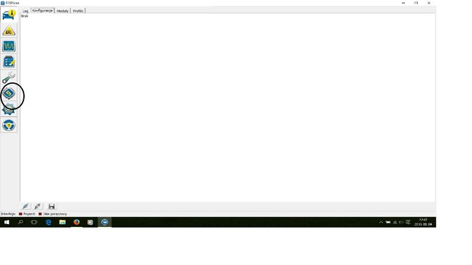

Szukamy konfiguracji modułu RBCM
Wyskoczy nam coś takiego

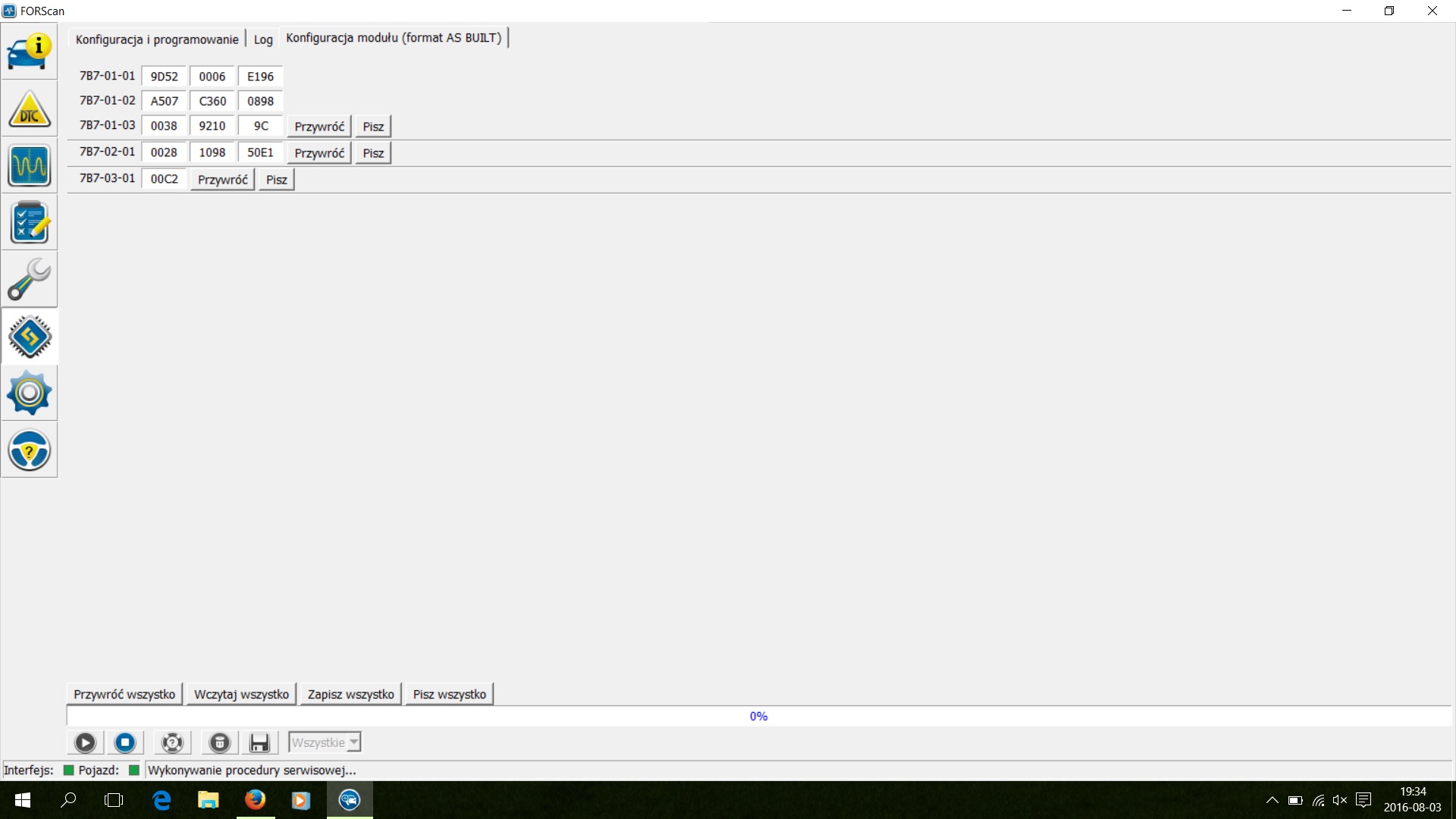

Trzeba zmienić następujące parametry

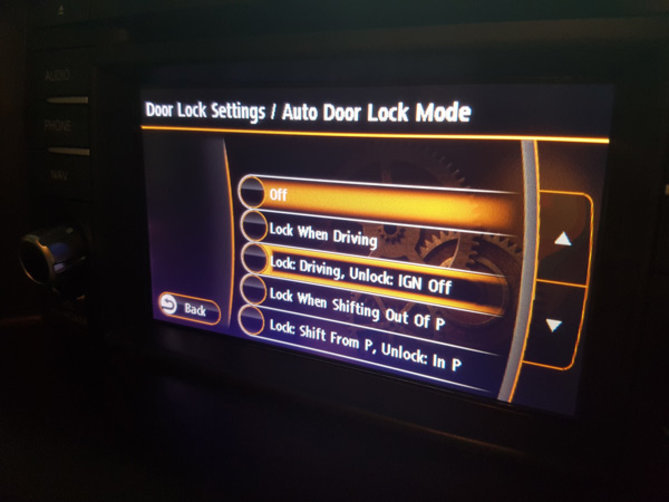

w pierwszej linii zmieniamy na D0 to uruchamia ryglowanie
w drugiej linii zmieniamy na 20 to uwidacznia opcje ryglowania drzwi w mazda connect
Aby wszystko działało musimy zmienić jeszcze sumy kontrolne tych dwóch ciągów
Są to dwa ostatnie znaki w ciągu
Sumy kontrolne wyliczymy w kalkulatorze windowsowym tylko trzeba go przestawić na tryb programisty i opcje BYTE I HEX
w pierwszym ciągu to będzie tak:
07+B7+01+01+9D+D0+00+06+E1=14
analogicznie w drugim ciągu
UWAGA: U KAŻDEGO CIĄGI BĘDĄ INNE DLATEGO TO CO WYLICZYŁEM NIE JEST UNIWERSALNE
Wciskamy Pisz wszystko w programie FORScan
Resetujemy mazda connect, wyłączamy zapłon, włączamy zapłon i już

7B7-01-01 8550 0006 A13C
7B7-01-02 8501 C300 0812
7B7-01-03 0018 9000 6A
Zmieniłem na (sumy kontrolne wyliczone):
7B7-01-01 85D0 0006 A1BC
7B7-01-02 8501 C300 202A
