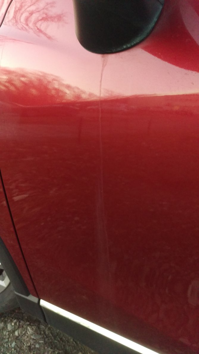

Postprzez 1970Chris » 13 gru 2017, 14:48
Witam. Mam problem. Jestem posiadaczem CX-5 z roku 2012. Od jakiegoś czasu zauważyłem, że po umyciu samochodu spod lusterek wycieka biały osad, który po wyschnięciu tworzy brzydkie zacieki przez całą wysokość drzwi. Powstałe smugi są bardzo trudne do usunięcia. Prawdopodobnie przyczyną takiego stanu rzeczy jest utleniający się aluminiowy element wewnątrz lusterka. Dodatkowo lusterko od strony kierowcy nie do końca się zamyka. Konsultowałem to z serwisem i stwierdzili, że to taka "uroda" tych lusterek i w nowej wersji CX-5 zostało to usunięte. Serwis zaleca wymianę tego elementu i szacuje koszt na 1500 zł za jedną stronę.
Czy spotkaliście się tym problemem i może macie tańsze rozwiązanie.
1970Chris

Postprzez 1970Chris » 14 gru 2017, 10:36
Dzięki za zainteresowaniem się tym tematem. Też myślałem o rozebraniu lusterka i zabezpieczeniu tego elementu we własnym zakresie. Problem w tym, że nie wiem jak się do nich dobrać. Liczę na to, że może ktoś z czytających podpowie jak to zrobić.
Zamieściłem również zdjęcie.

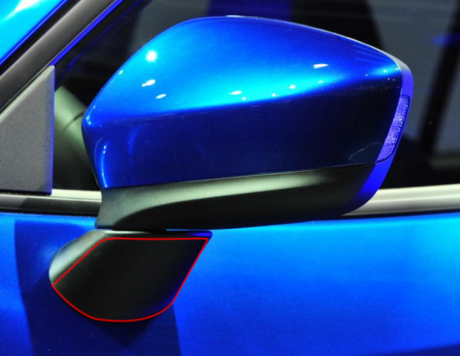

Postprzez sebaw » 14 gru 2017, 12:51
Ja ostatnio delikatnie podważyłem plastikowy element znajdujący się u podstawy lusterka, który zaznaczyłem na zdjęciu. U mnie było bardzo dużo białego osadu. Trochę oczyściłem.

Postprzez ryba113 » 21 kwi 2018, 09:31
Wyciek białego osadu to nic innego jak smar przekładni składania lusterek. Nie starsze ale za chwile lusterko przestanie działać.
