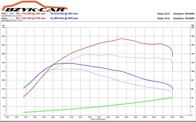

Panowie problem rozwiazany.Jak przypuszczalem winny byl DPF.Byl totalnie zapchany.Dzisiaj zostal usuniety wraz z przeprogramowaniem i auto wrocilo do swojej mocy.Pierwszy pomiar na hamownii pokazal ze Mazda 2.2 Skyactive 150 km miala 143 km.Z opini tunerow wszystkie Japonczyki maja zawyzana moc.Postanowilem podciagnac ja.Tuner podciagnal mi auto na 178 km i 433 nm.Auto zamiata...Dla zainteresowanych moge wrzucic fotke z wydruku z hamowni.Pozdrawiam.

Fizycznie był zapchany.Zero przeseitu.Pierwszym objawem było to że auto w ogóle nie kopciło.Wydech był zawsze czysty zero sadzy...I brak mocy.Bez zastanawienia wywaliłem to ustrojstwo.Czujnik tak zwany różnicowy odcinał turbinę po 3 tys ponieważ wzrastało ciśnienie w filtrze DPF z powodu nie drożności układu wydechowego.Cala impreza wraz podniesieniem mocy 1400 zł.Jestem zadowolony.Auto zapier...ala.!Spalanie średnie teraz 6.6 l.Wczesniej 7.1 l.

Robiłem u gościa" Bzykcar" miejscowość Niekłań województwo świętokrzyskie.Teraz jak mu wstawię to z rury widać czarny dymek.A Rano jakby para... Wcześniej nic zupełnie.Kwestia przebiegu jest mało istotna.Wazne czy ktoś wcześniej dbał o DPF i czy go odpowiednio wypalał.Okazalo się że był zabity na amen.
