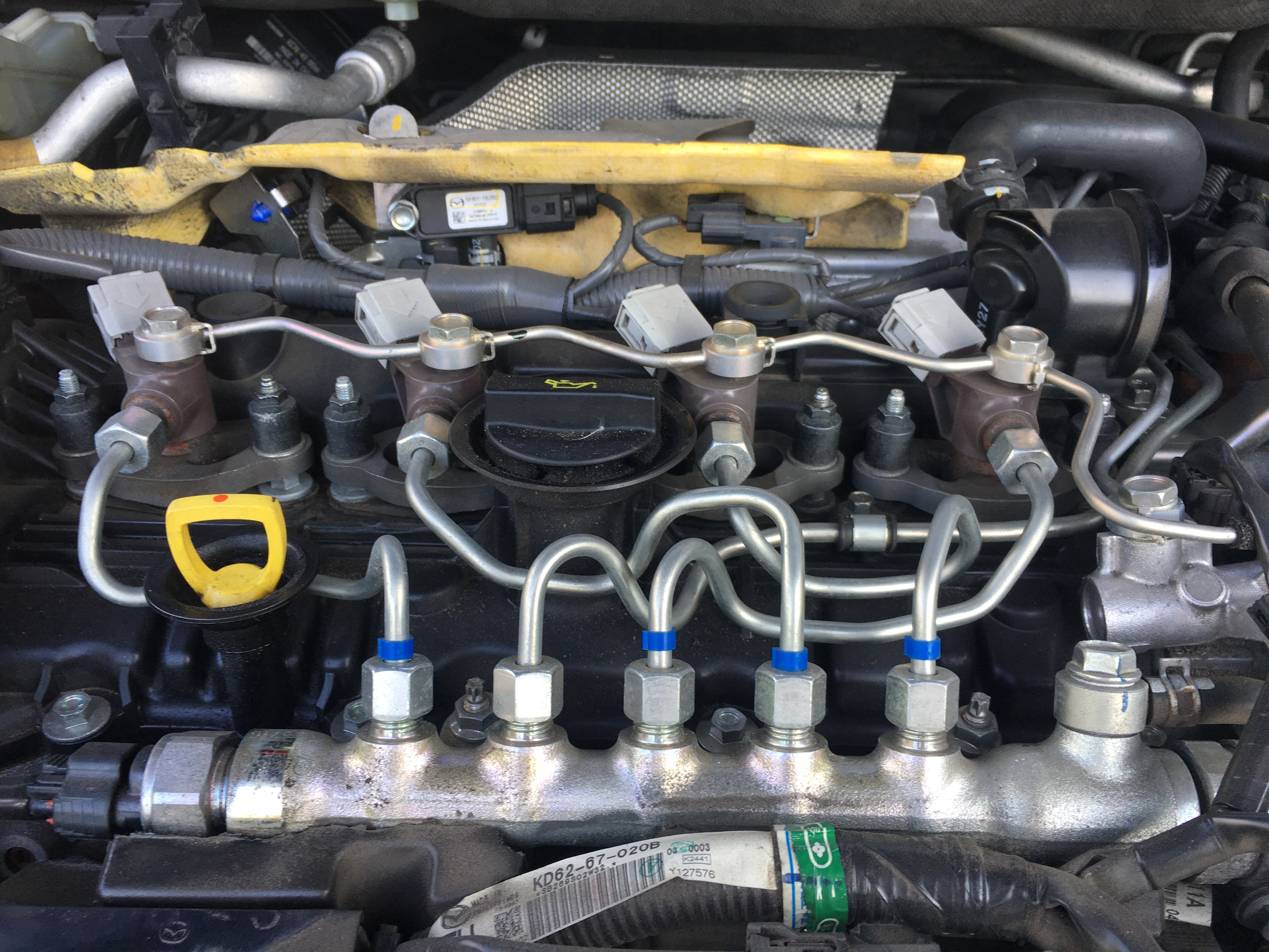

Tak dzisiaj podszedłem do swojej magdaleny, ściągnąłem osłonę silnika ( plastik) , odkręciłem korek wlewu oleju – widać dwie krzywki bez demontażu w sumie czegokolwiek. Potrzebna tylko lampka. Może to będzie pomocne... U mnie wałek wygląda wzorowo...

Pokrywa silnika zdjęta , tyle widać co na zdjęciu. Teraz w którym miejscu poświecić lampka i przyjrzeć sie dokładnie bo jak wcześniej wspomniałem jest to dla mnie magia <glupek2>

Postprzez cinek78 » 28 sie 2017, 19:44
cinek78 napisał(a):odkręciłem korek wlewu oleju –
:D
Wlew oleju – ten z żółta "konewką"...

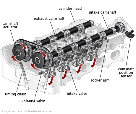

Nic wam nie da zaglądanie przez korek od oleju. W silniku są 2 wałki – ssący i wylotowy. Widać kawałek ssącego, pada zawsze wydechowy, który jest za nim. Poza tym nie jest tak, że wałek wyciera się równomiernie na całości. 3/4 może być idealne, a tylko jedna krzywka starta. Po prostu były problemy z odpowiednią twardością materiału i im fragment miększy tym się bardziej i szybciej ścierał. Patrząc na zdjęcia jakie można znaleźć na necie, są wałki starte w środku, są i takie jedynie na krawędziach.
Poglądowy rysunek jak to wygląda:
Mechanik ma sprawdzić "wear on exhaust camshaft".

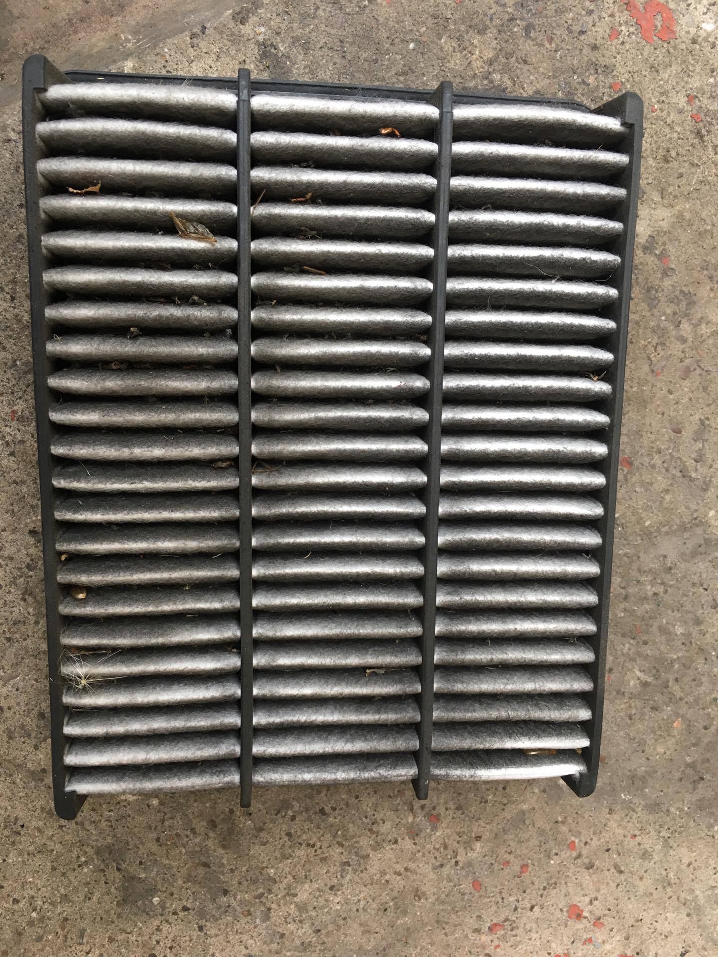

No i byłem u mechanika jednak ma roboty po uszy, a powiedział że troszkę trzeba rozkręcić aby się dostać do tego wałka więc dopiero na przyszły wtorek mogę podjechać. Ogólnie to pierwsze co zajrzał do filtra powietrza i jak się okazało był tam syf. Wymieniłem filtr i jakby mocy przybyło. Jednak pewnie to nie był jedyny problem.
