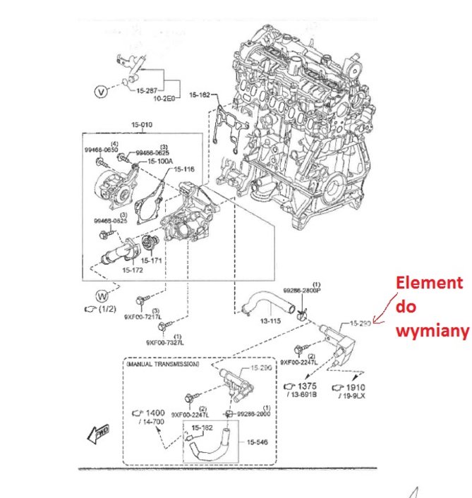

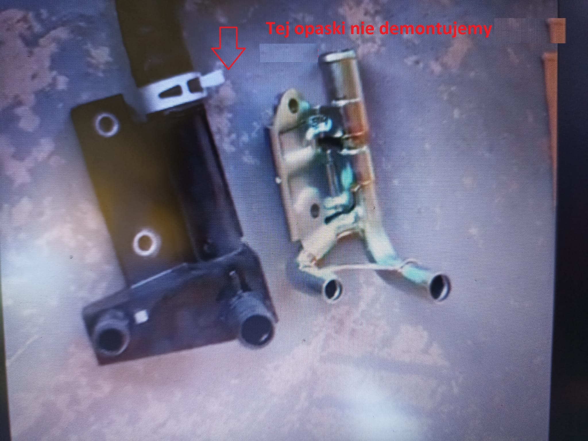

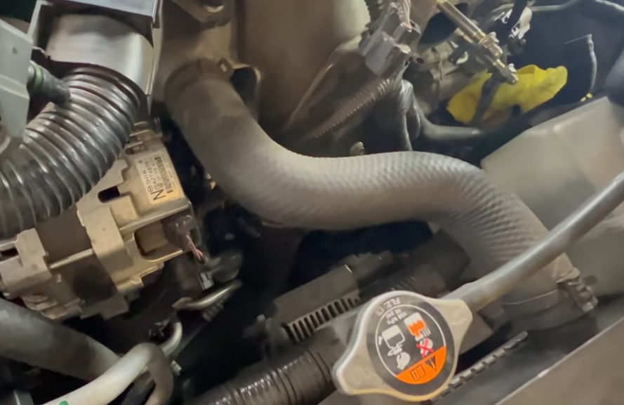

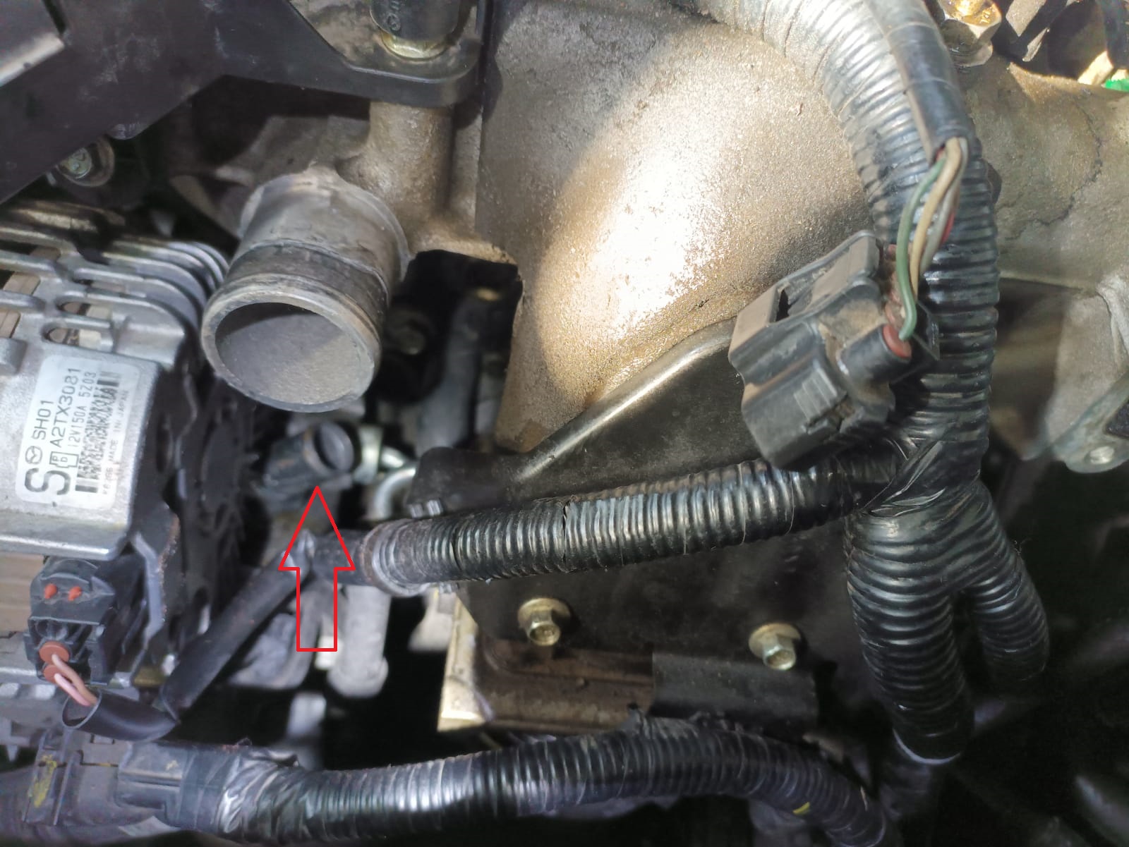

Witam, Panowie i Panie temat jest na popularny w wynikach wyszukiwania Google a wiec dorzucę swoją historię z układem chłodzenia.
Mam Mazdę CX-5 2,2 diesel 175km AT z 2016r 11000tyś przebiegu i podczas jazd pojawiało się ostrzeżenie o zbyt wysokiej temperaturze płynu chłodzącego, auto straciło moc, zatrzymałem się poczekałem aż auto ostygnie i dolałem płynu, zobaczyłem wyciek na trójniku. Telefon do serwisu Pan podał mi numer cześć SH2015290A koszt 250zł, wrzucam w wyszukiwarkę patrzę trójnik jest metalowy zaczynam wnikać bo mój jest plastikowy i tu UWAGA te skr...y z Mazdy wiedziały o problemie pękających trójników co za tym idzie czasami zatartych silników bo zastąpili plastik metalem ale nie ogłosili na to żadnej akcji przywoławczej!!! Szukając głębiej w sieci znalazłem na zagranicznych forach właśnie filmy gdzie ludzie pokazują tez tą usterkę.
W moim przypadku jechałem po ekspresówce ale jak bym wyprzedzał to mógłbym doprowadzić do kolizji bo auto nagle straciło moc wchodząc w tryb awaryjny i jak by ci ktoś hamulce nacisnął....
Wymian trwała 1,5h na tę chwilę auto pracuje normalnie, nie widać nic niepokojącego na te chwilę ale nie jeździłem jeszcze dalej nie wiem czy nic się poważnego nie stało, czas pokaże.
Poniżej kilka fotek z wymiany.

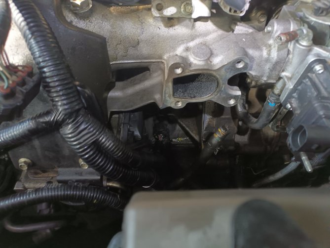

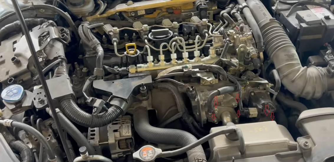

1. Spuszczamy trochę płynu korkiem z chłodnicy
2. Odpinamy gruby wąż po lewej stronie zbiorniczka

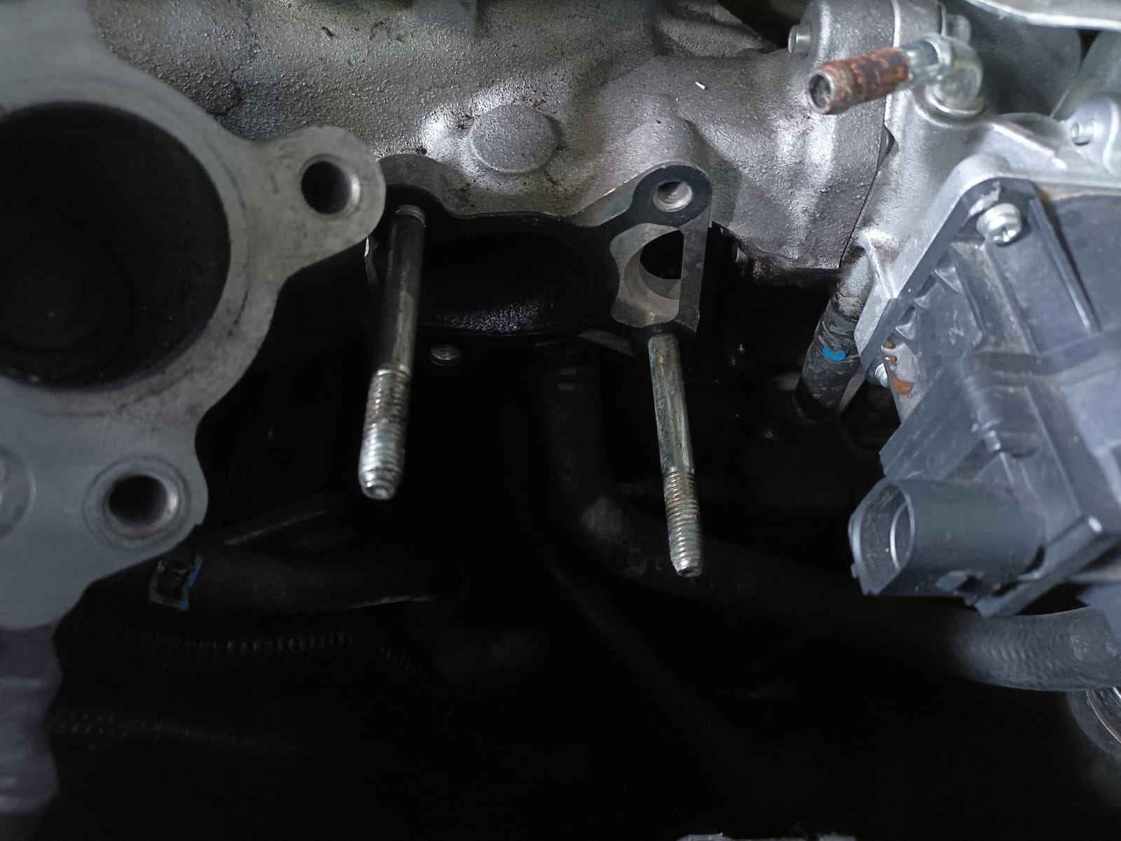

3. Zdejmujemy rurki łączące EGR i sam zawór, odpinamy wężyki i złączki elektryczne, wykręcamy szpilki.

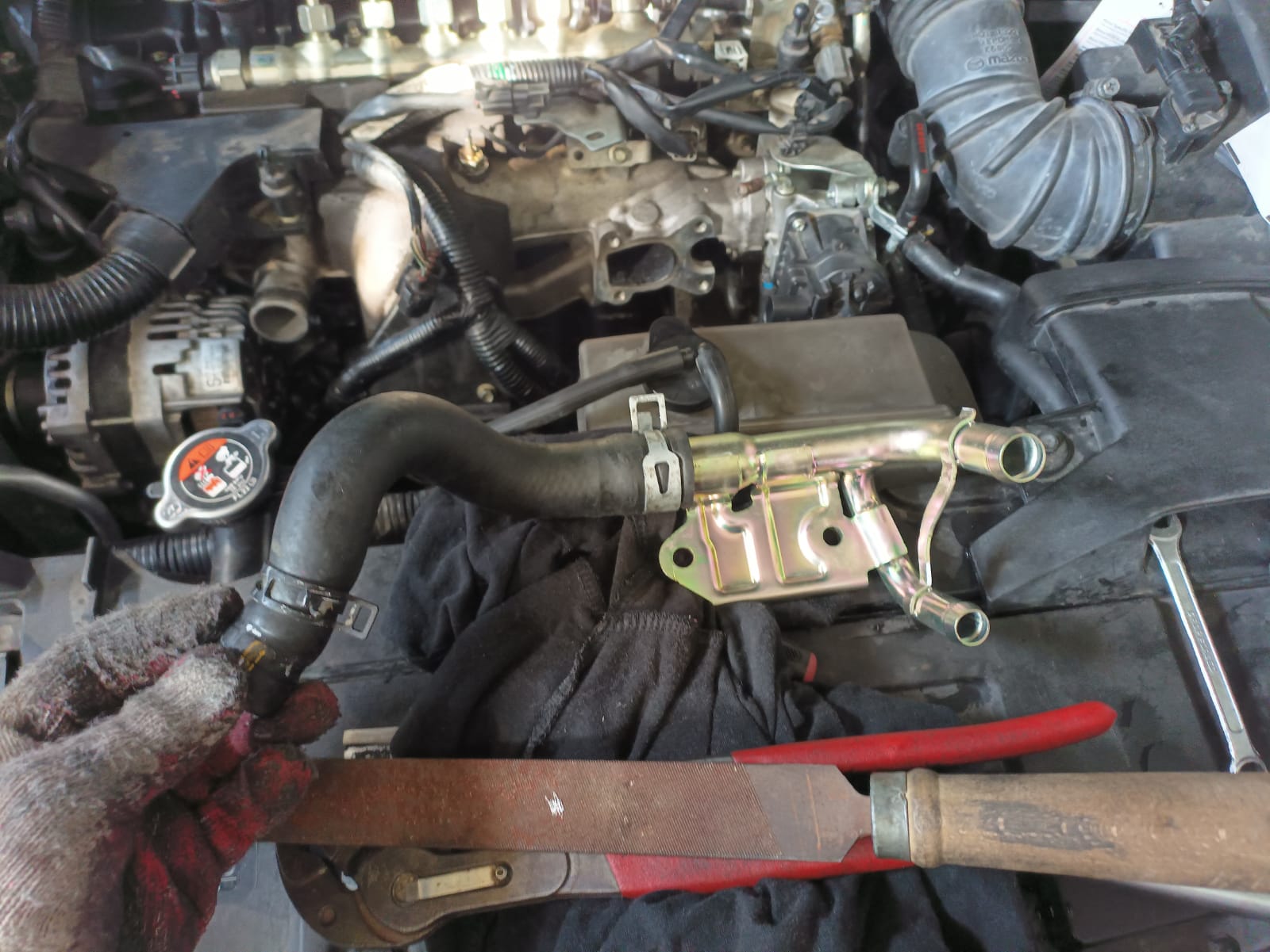

4. Odpinamy dwa węże od wadliwego trójnika

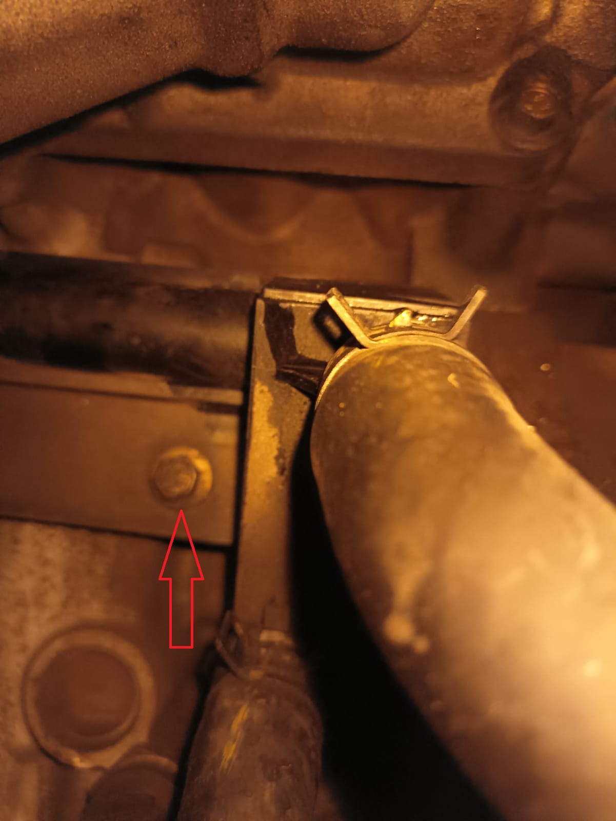

5. Odkręcamy trójnik który jest przykręcony do bloku dwoma śrubami M10, jedna z nich jest kiepsko dostępna ale da rade ją odkręcić krótka 10 oczkową, ja założyłem na klucz kawałek sznurka i udało mi się odciągnąć.
6. Jak już mamy odkręcony trójnik odpinamy opaskę węża chłodzącego przy alternatorze bo ta za samym trójnikiem jest niedostępna.
7. Wyciągamy trójnik na zewnątrz razem z wężem, podmieniamy trójnik, tylko uwaga na trójniku są białe i żółte znaczniki farbą i muszą się pokrywać ze znacznikami na wężach, uwaga niektóre opaski na wężach mają specjalne zatrzaski wystarczy je zablokować i później delikatnie ścisnąć kombinerkami i same się zacisną.
8. Trzeba uważać na uszczelki metalowe żeby założyć wszystkie.
Mi udało się wymienić wszystko bez ściągania kolektora i zbiorniczka wyrównawczego
