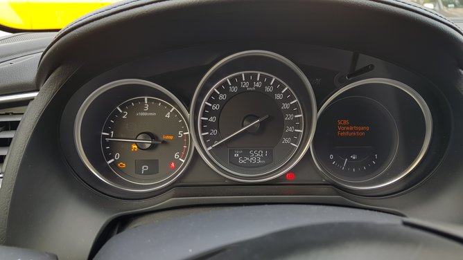

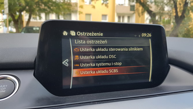

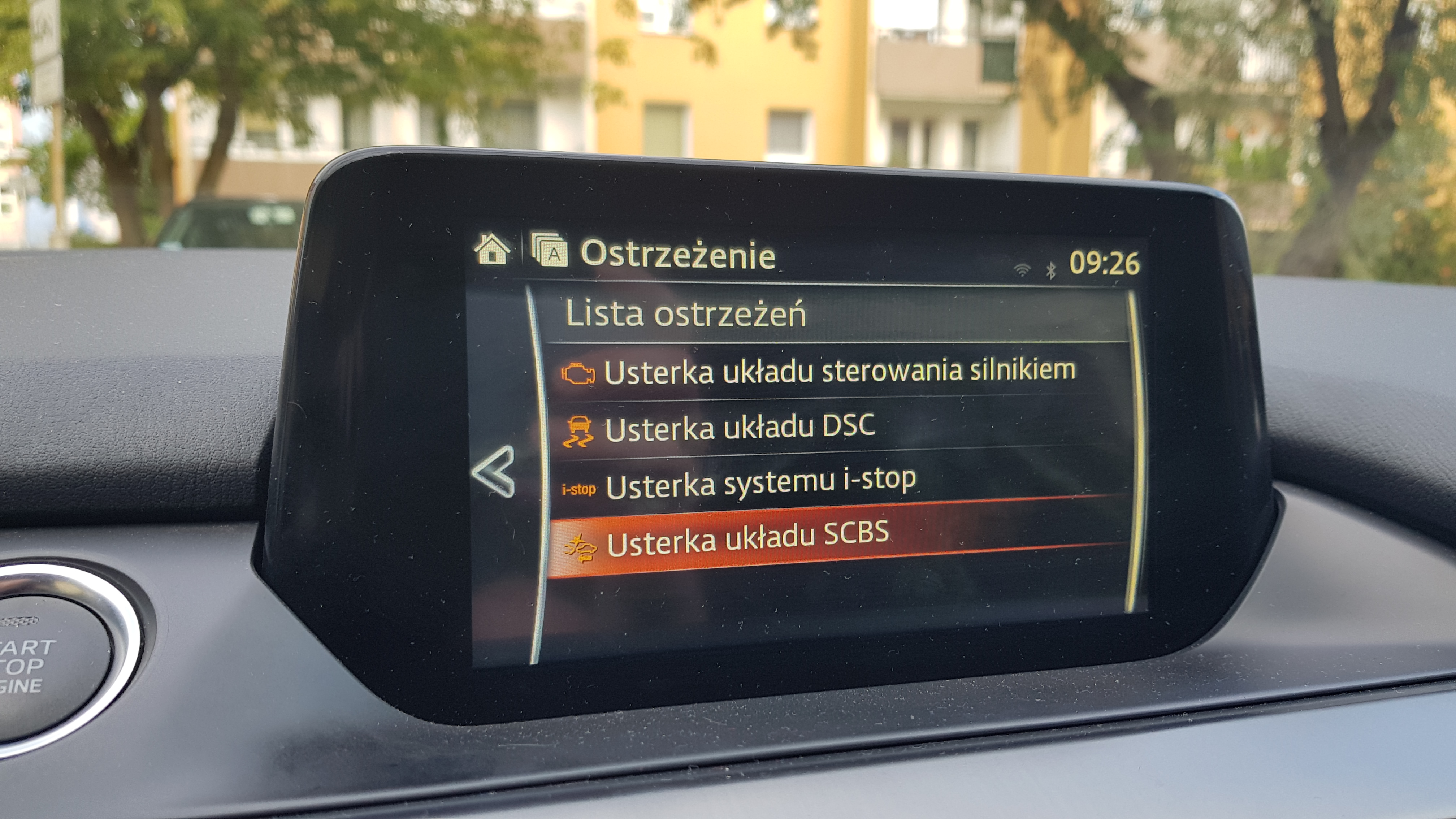

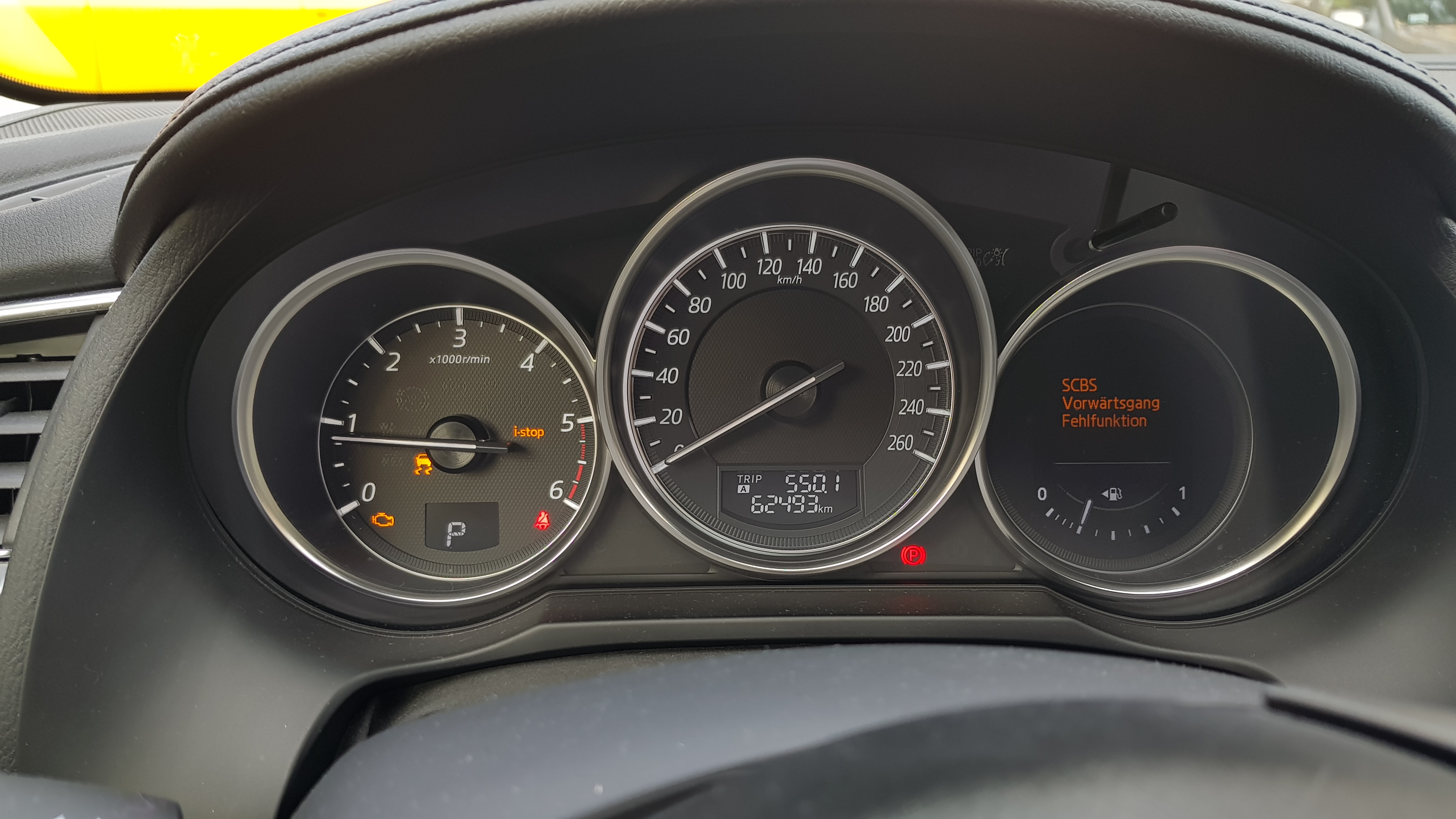

Cała litania błędów – SBS, SCBS, TPMS, moduł sterowania silnikiem + auto samo hamuje
Oj najpierw trzeba było pokasować stare błędy, wiele z nich jest w pamięci a nie dają żadnych objawów.
Odpal auto, wyczyść wszystkie błędy, gdy następnym razem coś się pojawi – zapisz. Polecam też sprawdzić czy coś nowego nie wyskoczyło nawet jeśli nie zaświecą się kontrolki. Ot tak dla pewności.

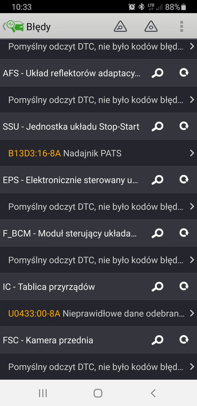

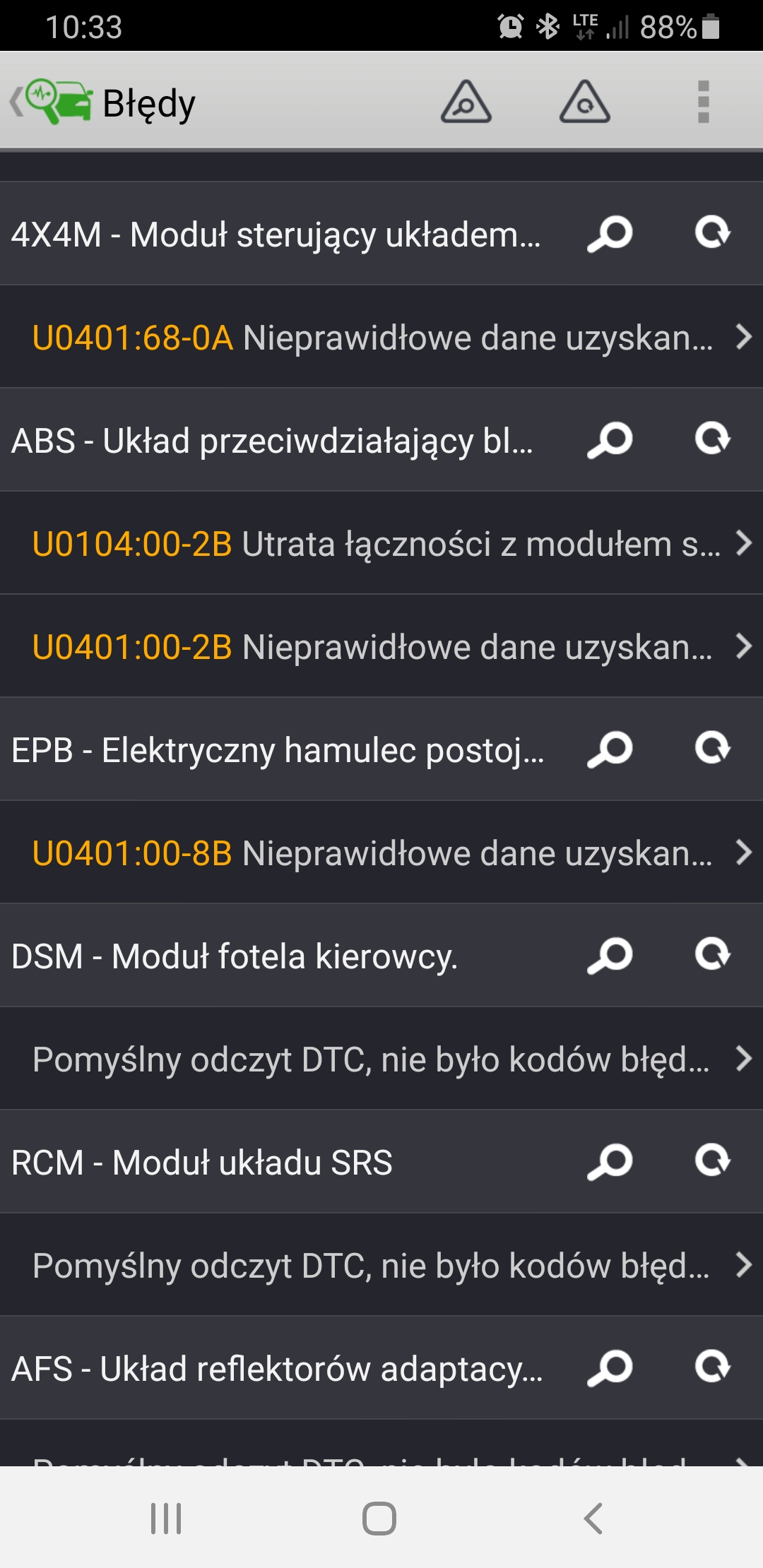

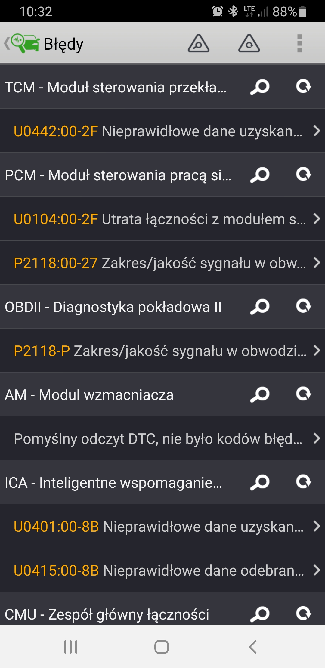

Poza tym polecam Forscan, jest to program dedykowany do Mazdy, chociaż jedyne co się zmieni, to sposób prezentacji błędów.
P2118 to problem z przepustnicą, może być stary, bo podobno była wyczyszczona.
To samo z U0104, U0433 – kamera SCBS, może być stary błąd.

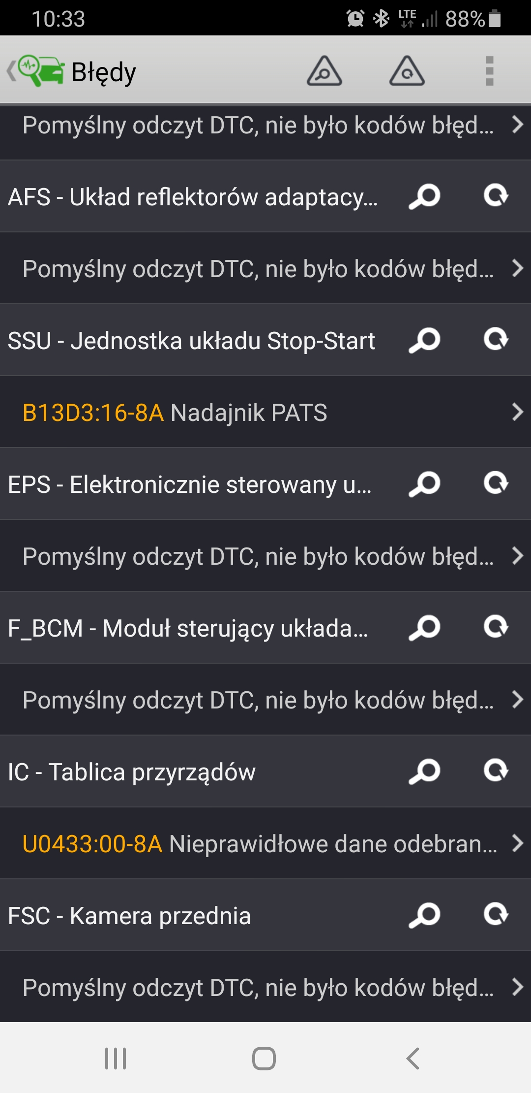

Czy na podstawie tego już coś można powiedzieć?
===TCM DTC U0442:00-28===
Kod: U0442 – Nieprawidłowe dane uzyskane z ECM)/PCM B
Status:
– Wczesniej zapisany kod DTC – nieobecny w czasie wydania polecenia.
– Kontrolka usterki wyłączona przy tym DTC
Moduł: Moduł sterowania przekładnią (Transmission Control Module).
===END TCM===
===PCM DTC P0101:00-E8===
Kod: P0101 – Zakres/jakość sygnału w obwodzie A przepływomierza masowego lub objętościowego powietrza
Status:
– Kontrolka usterki włączona przy tym DTC
– Test nie został ukończony
Moduł: Moduł sterowania pracą silnika (Power Train Chain Control Module).
===END PCM===
===OBDII DTC P0101-C===
Status:
– Potwierdzony – usterka jest potwierdzona
Moduł: Diagnostyka pokładowa II
===END OBDII===
===AM DTC ===
Pomyślny odczyt DTC, nie było kodów błędów
Moduł: Modul wzmacniacza
===END AM===
===ICA DTC U0401:00-08===
Kod: U0401 – Nieprawidłowe dane uzyskane z ECM/PCM
Status:
Moduł: Inteligentne wspomaganie hamulców podczas jazdy po mieście
===END ICA===
===ICA DTC U0415:00-08===
Kod: U0415 – Nieprawidłowe dane odebrane z modułu A” sterującego układem zapobiegającym blokowaniu kół podczas hamowania (ABS)
Status:
===END ICA===
===CMU DTC ===
Moduł: Zespół główny łączności
===END CMU===
===SBS/MRCC DTC U0301:09-08===
Kod: U0301 – Niekompatybilność oprogramowania z ECM/PCM
Dodatkowe symptomy usterki:
– Usterki elementów
Status:
Moduł: Inteligentne wspomaganie hamulców/układ kontroli prędkości z radarem firmy Mazda
===END SBS/MRCC===
===SBS/MRCC DTC U0316:09-08===
Kod: U0316 – Niekompatybilność oprogramowania z modułem sterowania układem interaktywnej dynamiki pojazdu (IVD)
– Usterki elementów
Status:
===END SBS/MRCC===
===ABS DTC U0401:00-08===
Status:
Moduł: Układ przeciwdziałający blokowaniu hamulców (Antilock BrakingSystem).
===END ABS===
===EPB DTC ===
Moduł: Elektryczny hamulec postojowy
===END EPB===
===DCDC DTC ===
Moduł: Moduł sterujący przetwornicą DC/DC
===END DCDC===
===DSM DTC ===
Moduł: Moduł fotela kierowcy.
===END DSM===
===RCM DTC ===
Moduł: Moduł układu SRS
===END RCM===
===AFS DTC U053B:68-08===
Kod: U053B – Nieprawidłowe dane odebrane z kamery przedniej
– Informacje o zdarzeniu
Status:
Moduł: Układ reflektorów adaptacyjnych
===END AFS===
===SSU DTC B13D3:16-0A===
Kod: B13D3 – Nadajnik PATS
– Napięcie w obwodzie poniżej wartości progowej
Status:
– DTC obecny w czasie wydania polecenia
Moduł: Jednostka układu Stop-Start
===END SSU===
===EPS DTC ===
Moduł: Elektronicznie sterowany układ wspomagania kierownicy
===END EPS===
===F_BCM DTC ===
Moduł: Moduł sterujący układami przedniej części nadwozia
===END F_BCM===
===IC DTC U0433:00-08===
Kod: U0433 – Nieprawidłowe dane odebrane z przedniego czujnika odległości układu kontroli prędkości
Status:
Moduł: Tablica przyrządów
===END IC===
===FSC DTC C1001:97-08===
Kod: C1001 – Kamera systemu wizyjnego
– Działanie elementu lub układu utrudnione lub zablokowane
Status:
Moduł: Kamera przednia
===END FSC===
===FSC DTC U0483:68-08===
Kod: U0483 – Nieprawidłowe dane odebrane z modułu sterującego oświetleniem – przód
Status:
===END FSC===
===FSC DTC C1001:92-08===
– Osiągi lub nieprawidłowe działanie
Status:
===END FSC===

Witam udało wam się rozwiązać te problemy bo chyba mam to samo
- Od: 25 mar 2021, 19:48
- Posty: 1
- Auto: Mazda 6 Kombi 2,2 Diesel 150 KM 2015
u mnie z kolei takie same logi jak wrzucił @hancea
po skasowaniu i przejechaniu ostro paru km logi zaczynają się od sbs
samo hamuje i denerwuje. Jeżdżę już z tym rok, bo nie ma czasu się zająć.
Przy spokojnej codziennej jeździe do 120 nie ma problemów poza usterkami na desce.
Macie jakieś sugestie?
Poniżej błędy::
Poniżej błędy::

===PCM DTC P0101:00-EC===
Status:
– DTC zmienił się w usterkę stałą – usterka sporadyczna w czasie wydania polecenia
Zamrożone ramki :
-DTC: --- – DTC który spowodował zapisanie wymaganych danych chwilowych
-LOAD: 0.00 % – Wyliczona wartosc obciazenia
-ECT: 89 °C – Czujnik temperatury cieczy chłodzącej
-RPM: 2242 obr/min – Obroty silnika na minute
-VSS: 125.0 km/h – Prędkość pojazdu
-IAT: 17 °C – Temperatura powietrza zasysanego (Intake Air Temperature).
-MAF: 12.80 g/s – Przepływomierz masowy powietrza
-TP: 53.33 % – Pozycja przepustnicy
-ISV_POS: 53.33 % – Położenie zaworu suwakowego wlotu powietrza
-RUNTM: 265 s – Czas od uruchomienia silnika
-FRP: 43730.0 kPa – Ciśnienie szyny paliwowej
-FLI: 88.63 % – Poziom paliwa
-WARM_UPS: 1 – Liczba przypadków rozgrzania silnika od czasu wykasowania DTCs
-CLR_DIST: 19.0 km – Odległość przejechana od wykasowania diagnostycznych kodów usterek
-BARO: 100.0 kPa – Ciśnienie barometryczne.
-VPWR: 13.95 V – Napięcie modułu sterującego
-TP_REL: 54.12 % – Względne położenie przepustnicy
-AAT: 17 °C – Temperatura powietrza otoczenia
-APP_D: 0.00 % – Położenie pedału przyspiesznika D
-APP_E: 0.00 % – Położenie pedału przyspiesznika E
-TAC_PCT: 82.35 % – Sygnał polecenia sterowania siłownikiem przepustnicy
-ISV_DSD: 82.35 % – Wymagana wartość sterowania zaworu suwakowego wlotu powietrza
-FUEL_TYPE: DSL – Rodzaj paliwa obecnie stosowanego w pojeździe
-FRP_ABS: 43730.0 kPa – Ciśnienie szyny paliwowej (absolutne)
-APP_REL: 0.00 % – Względna wartość położenia pedału przyspiesznika
-EOT: 102 °C – Temperatura oleju silnika
-ECT2: 135 °C – Temperatura płynu chłodzącego silnik 2 – napięcie
-ECT1: 89 °C – Czujnik 1 temperatury płynu chłodzącego silnik
-ECT1_SUP: Tak – Czujnik temperatury płynu chłodzącego silnik 1 obsługiwany
-ECT2_SUP: Tak – Czujnik temperatury płynu chłodzącego silnik 1 obsługiwany
===END PCM DTC P0101:00-EC===
Status:
===END OBDII DTC P0101-C===
===AM DTC Brak===
===END AM DTC Brak===
Status:
Zamrożone ramki :
-VPWR_IG1: 14.30 V – Napięcie zasilania modułu (IG1)
-VPWR: 14.30 V – Zasilanie
-APP_STATUS: Accelerator Pedal Off – Status położenia pedału przyspiesznika
-CFG_STATUS: Config Complete – Status konfiguracji
-ECT_STATUS: Over 80 degrees C – Stan czujnika temperatury cieczy chłodzącej.
-RPM_STATUS: Over 1500 rpm – Status prędkości obrotowej silnika
-SHIFT_STATUS: D – Status położenia dźwigni zmiany biegów
-VSPD_STATUS: Over 10 km/h – Stan czujnika prędkości pojazdu.
-IG-ON_TIMER: 1288 s – Liczba wystąpień od czasu włączenia zapłonu
===END ICA DTC U0401:00-08===
Status:
Zamrożone ramki :
-VPWR_IG1: 14.10 V – Napięcie zasilania modułu (IG1)
-VPWR: 14.10 V – Zasilanie
-APP_STATUS: Over 20% – Status położenia pedału przyspiesznika
-IG-ON_TIMER: 1289 s – Liczba wystąpień od czasu włączenia zapłonu
===END ICA DTC U0415:00-08===
===CMU DTC Brak===
===END CMU DTC Brak===
Status:
Zamrożone ramki :
-PWR_MODE_KEY: Running (Position 2) – Stan kluczyka w trybie zasilania
-VPWR_B_SOL: 14.50 V – Napięcie zasilania modułu ( +B(SOL) )
-VPWR: 14.50 V – Zasilanie
-TCS: INACTIVE – Układ zapobiegający zrywaniu przyczepności podczas przyspieszania(Traction Control System).
-EDC#1: INACTIVE – Funkcja przeciwdziałania poślizgowi kół napędzanych podczas hamowania silnikiem
-BTCS: INACTIVE – Układ przeciwpoślizgowy działający poprzez hamulce
-ABS: INACTIVE – Układ przeciwdziałający blokowaniu hamulców (Antilock BrakingSystem).
-AYC: INACTIVE – Aktywna kontrola przyspieszenia wokół osi pionowej
===END ABS DTC U0401:00-08===
===EPB DTC Brak===
===END EPB DTC Brak===
Status:
Zamrożone ramki :
-TOTAL_TIME: 145125570 s – Czas całkowity
-TOTAL_DIST: 161517.0 km – Całkowity (przebyty) dystans
-IC_VPWR: 14.50 V – Zasilanie zestawu wskaźników
-AAT: 11 °C – Temperatura powietrza otoczenia
-APP_STATUS: Under 20% – Status położenia pedału przyspiesznika
-IG-ON_TIMER: 1290 s – Liczba wystąpień od czasu włączenia zapłonu
===END IC DTC U0433:00-08===
===FSC DTC Brak===
===END FSC DTC Brak===
