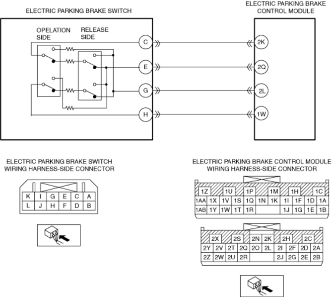

Czy ktos z grupowiczow ogarnial temat blokady hamulca recznego (mazda cx5) tzn. chwile wczesiej pojawila sie zolta kontrolka hamulca ,nastepnie po zatrzymaniu i wlaczeniu hamuca recznego calkowita blokada kol bez mozliwosci odblokowania hamulca lacznie z procedura servisowa(zalpon pedal gazu,przycisk hamulca i ponownie zaplon) Po wpieciu kompa blad C1128 :29 i C1128:4A wymienilem przycisk hamulca recznego niestety bez zmian. Plyn hamulcowy max poziom, akumulator ok bezpieczniki itd. ok. Nie mozna ruszyc auta, tylko laweta. Czy mozna jeszcze sprobowac cos zrobic lub czy ktpos mial podobny przypadek?

Schemat:
Jedno i drugie jest w panelu środkowym, sprawdź poprawność połączeń. Jak wygląda ok, to ciągłość połączenia miernikiem. Jak i to przejdzie, to albo przełącznik albo moduł się spsuły.

Schemat:

Ok. Dzieki za pomoc.. Przycisk wymienilem ale bez zmian , sprawdze jeszcze jutro polaczenie w module , myslalem ,ze moze juz to ktos przerabial.
