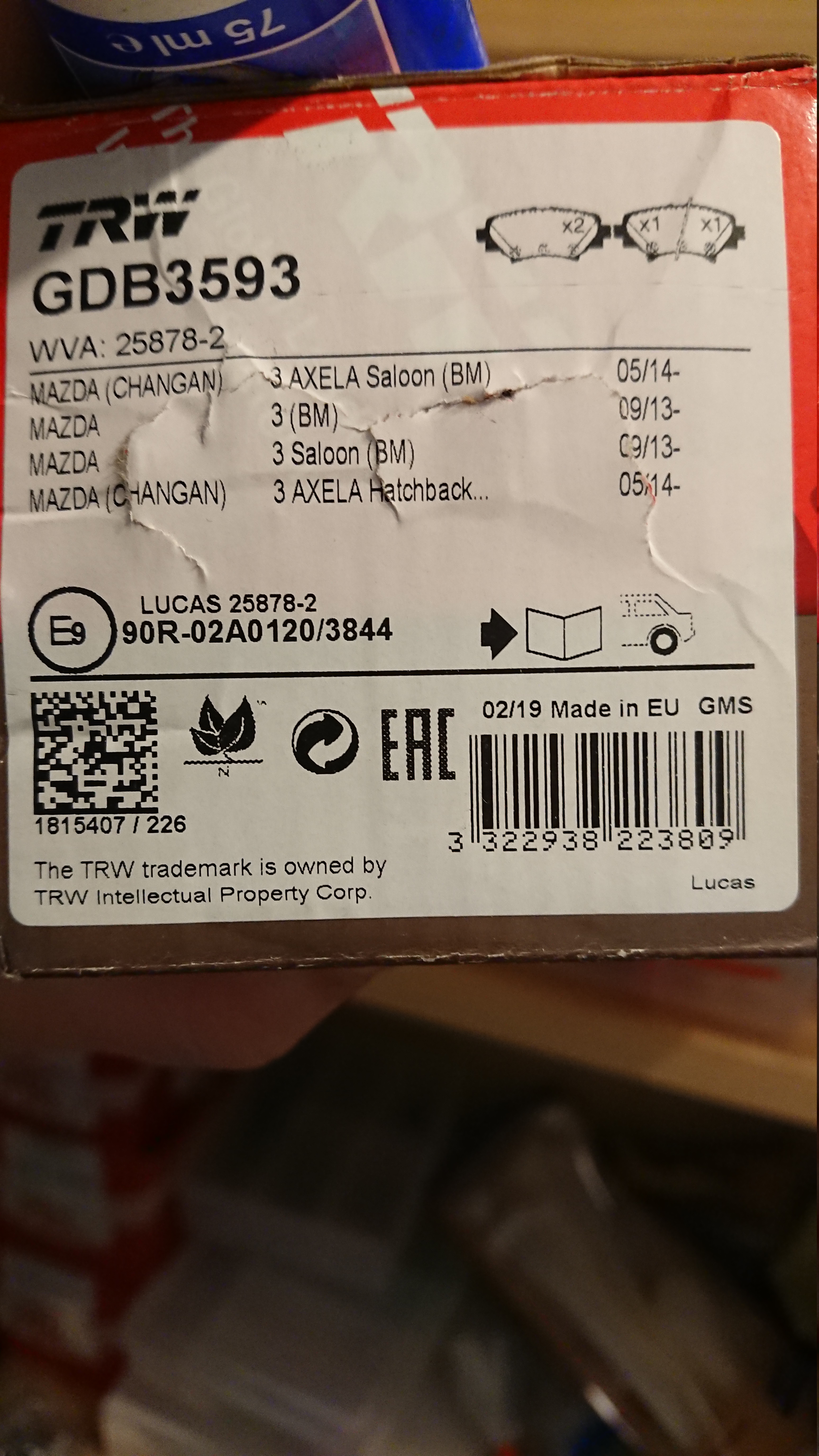

Postprzez ManUtd » 23 cze 2019, 12:51
Witam wszystkich jako, że jest to mój pierwszy post chciałbym się ze wszystkimi przywitać.
Chciałbym zapytać czy zakładając klocki TRW musze na nie przekładać te blaszki? Na oryginalnych były po dwie na każdym klocku. Czy przełożyć po dwie czy tylko te zewnętrzne a może w ogóle ich nie zakładać?

Postprzez child » 23 cze 2019, 23:44
ManUtd napisał(a):Witam wszystkich jako, że jest to mój pierwszy post chciałbym się ze wszystkimi przywitać.
Witamy również
Po to są, żeby je zakładać – mają na celu zlikwidować piszczenie. Ale jak nie założysz, to samochód dalej będzie hamował.

Postprzez ManUtd » 24 cze 2019, 21:05
Zamontowałem z blaszkami, dzięki za pomoc. Pozdrawiam papa
