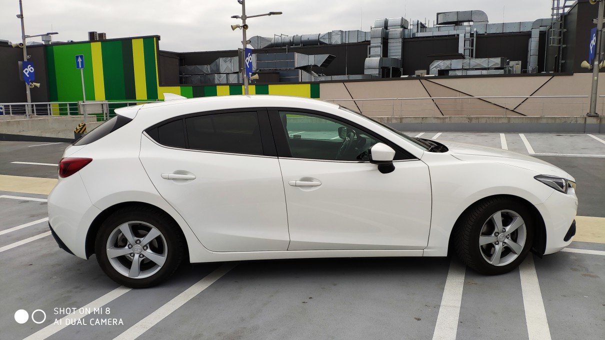

Montowałem od razu po zakupie akcesoryjne w ASO. Potwierdzam, że montują zestaw EIBACH.
Co do użytkowania.. polecam każdemu niedecydowanemu ! Kumpel ma standardowe zawieszenie i mam porównanie. Obniżona jest sztywniejsza, pewniejsza w zakrętach, nie pochyla się. Prowadzenie o wiele lepsze, wygląd jeszcze bardziej. Na przeglądach zawsze słucham od mechaników i pracowników jak świetnie wygląda obniżona i tu akurat nie ściemniają ;) Mały minus – ostrożnie na garbach i krawężnikach.
Wrzucam foto na 18-tkach i 16-tkach.
Na 18" efekt dużo lepszy :)

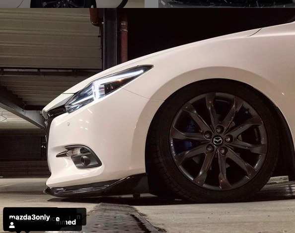

Wygląda świetnie <spoko>
Czy Twoim zdaniem obniżanie przy zamontowanych już dokładkach zderzaków ma sens? Czy raczej to będzie katorga z uwagi na podjazdy, zjazdy, krawężniki... ?

Postprzez looker29 » 19 lut 2019, 10:30
Wiesz co.. Nawet bez dokładek zderzaków muszę jeździć ostrożniej i uważać na progi, krawężniki czy strome zjazdy. Ale jeśli szoruję to nie zderzakiem, lecz takimi plastikami ochronnymi, które są pod zderzakiem, a przed nadkolem. Ze spoilerem zderzaka trzeba będzie po prostu bardziej uważać, ale efekt wizualny masz gwarantowany. <spoko>
Zobacz profil tego gościa.. pisałem z nim, ma obniżone zawieszenie i dokładki. Wygląda obłędnie i jeździ :P
https://www.instagram.com/phil_mzd3/

Postprzez sevecc » 19 lut 2019, 10:36
Wygląda mega ale kierwa to foto mnie przeraziło :D
Aha, btw – na 100% oklejam listwę grilla i chromy w zderzaku na piano black! <serduszka>
