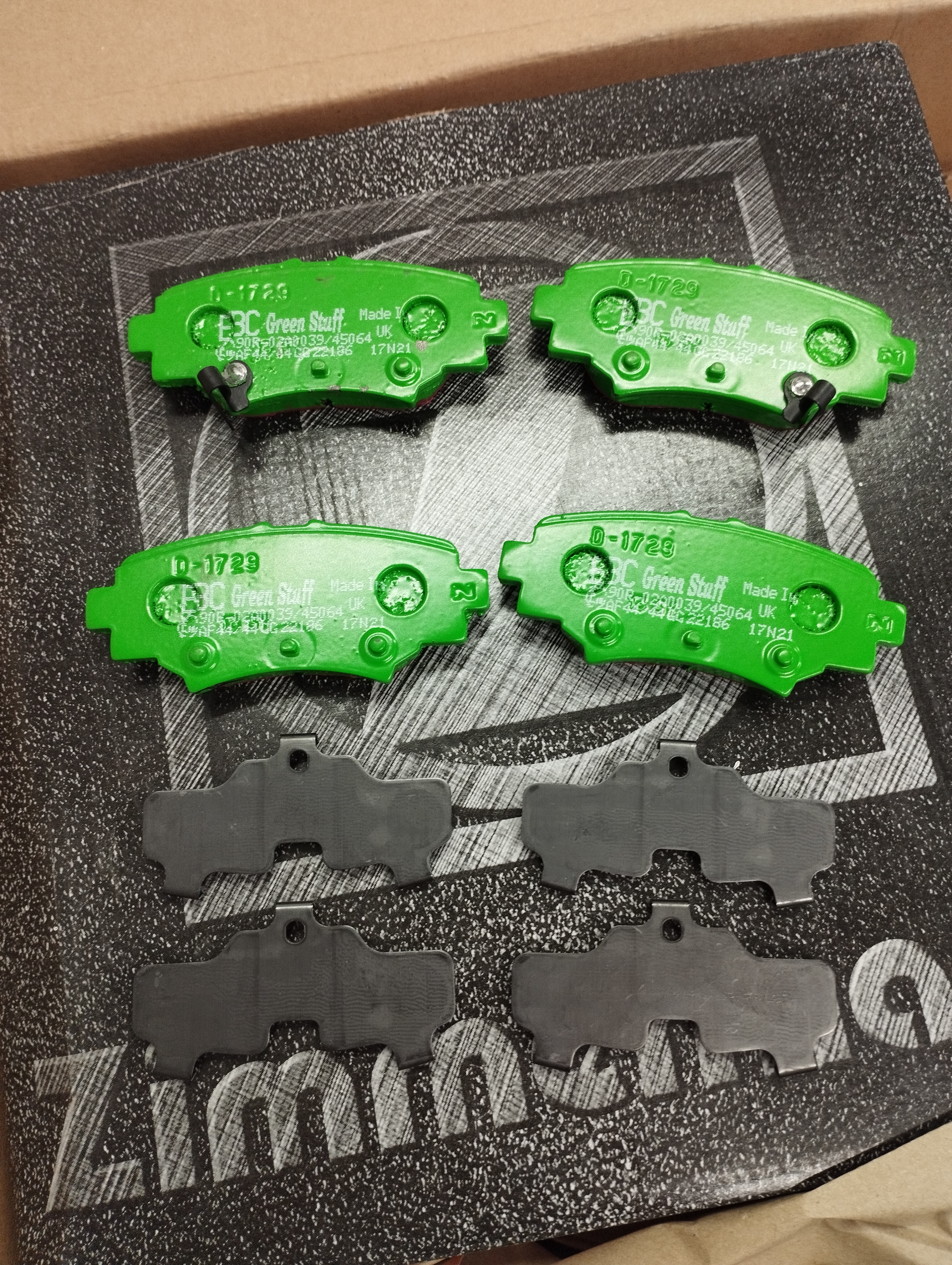

Postprzez koolczas » 19 cze 2022, 15:11

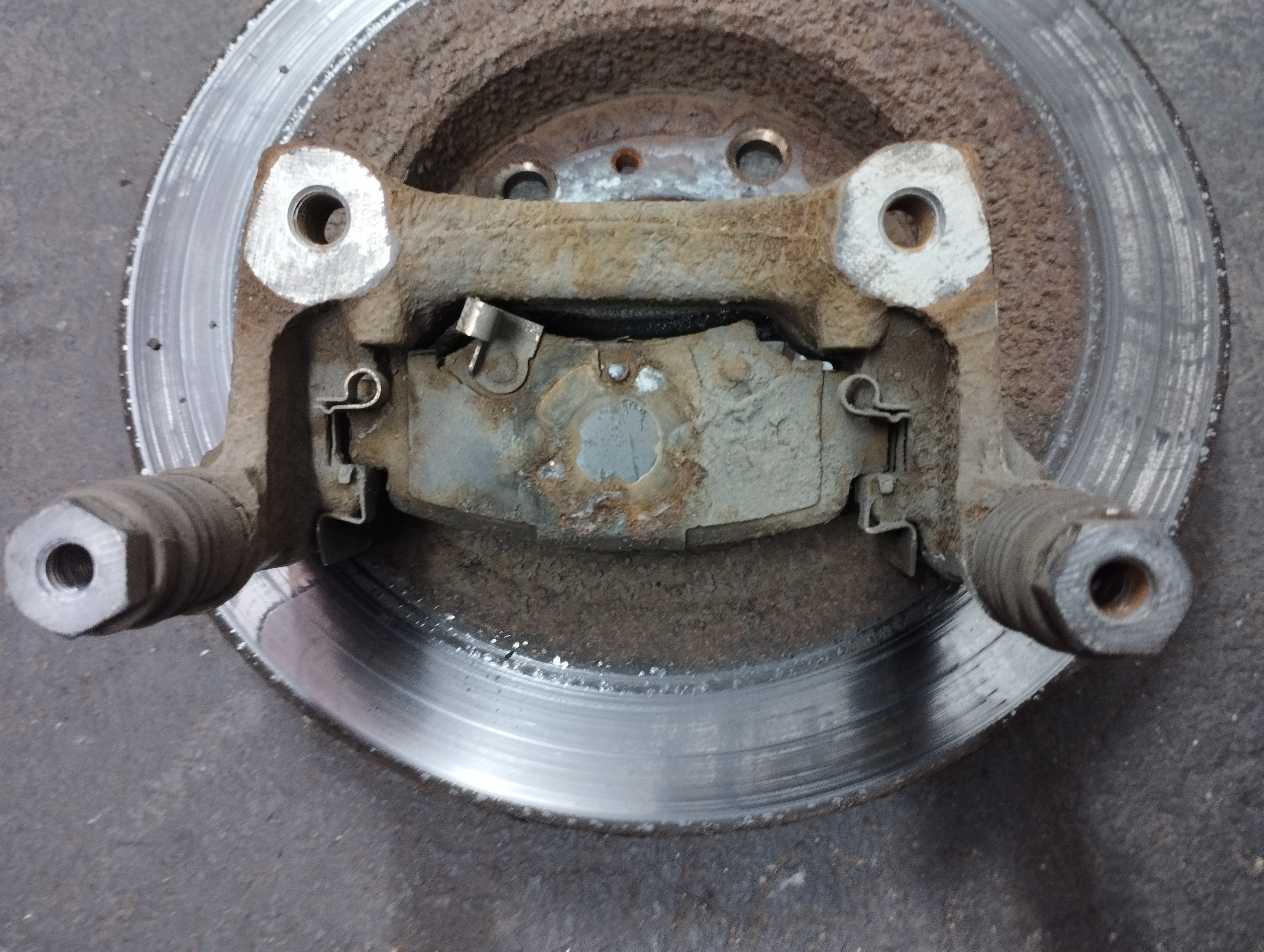

Czołem, szykuje mi się wymiana tylnych hamulców w 3. Komplet będzie dokładnie jak na przedniej osi z którego jestem zachwycony – klocki EBC Greenstuff i tarcze Zimmermann Standard Coatz. Powód? Wymieniałem zaciski (o tym będę pisał w wątku z autem wkrótce :] ) no i siłą rzeczy trzeba było wszystko rozebrać. Tarcze to kompletny śmietnik od wewnętrznej strony, klocki w blaszkach w jarzmie stały dęba, wybijałem je młotkiem... Ręczny to nie wiem jakim cudem działał... Na razie wszystko zreanimowane tak żeby się dało jeździć. No ale do rzeczy.
Potrzebuję do klocków komplet tych blaszanych nakładek antywibracyjnych bo obecne mocno zjedzone niestety (nr OEM B4Y02649ZA). Czy ktoś się orientuje czy są jakieś zamienniki czy tylko oryginały z serwisu? Mam ASO pod nosem jutro podskoczę i z ciekawości zapytam o cenę – mam nadzieję że z kapci nie wyrwie...
Rada więc dla każdego kto potrafi ściągnąć koło i odkręcić 2 śrubki od zacisku – zajrzeć, rozebrać, wyczyścić, posmarować póki nie jest za późno...

Postprzez ellipsis » 20 cze 2022, 20:02
koolczas napisał(a):Rada więc dla każdego kto potrafi ściągnąć koło i odkręcić 2 śrubki od zacisku – zajrzeć, rozebrać, wyczyścić, posmarować póki nie jest za późno...
Robiłem to teraz w weekend. Rzeczywiście, wew. klocki bardzo ciasno siedzą w tych blaszkach ale po wyjęciu, wyczyszczeniu nadal ciężko siedzą. Wydaje mi sie, że to nie jest kwestia zaniedbania tylko te blaszki trzymające klocki są jak by za ciasne. Ja mam 90 tys km i oryginale klocki z tylu, których jest jeszcze z 3mm do ogranicznika. Prowadnice elegancko chodzą, rozruszałem je przy okazji. Klocki odbijają mimo tego, że siedzą tak ciasno.
Blaszki antywibracyjne natomiast sa w kiepskim stanie, pordzewiałe i przydalo by sie zalozyć nowe przy nowych klockach ale też nie wiem czy sa gdzies do kupienia. Swoją droga to powinien producent klocków dawać jest w komplecie.

Postprzez darrecki » 21 cze 2022, 07:03
Kupując dobre klocki, w zestawie masz zazwyczaj blaszki montażowe do jarzma jak i antywibracyjne na klocki.

Postprzez czarmi » 21 cze 2022, 10:28
ellipsis napisał(a):Ja mam 90 tys km i oryginale klocki z tylu, których jest jeszcze z 3mm do ogranicznika.
Sprawdź tylne tarcze od wewnętrznej strony, choćby "organoleptycznie" palcem. Tam dopiero może się dziać (kupa przyległej rdzy itp.). Choć oczywiście nie musi... :|

Postprzez koolczas » 21 cze 2022, 12:10
U mnie pod palcem jak jeździłem przy zmianie kół na letnie od wewnętrznej strony tarcze wydawały się ok... Im bliżej środka jednak tam gdzie palec nie sięgnie to jeden wielki gruz niestety...

Postprzez koolczas » 21 cze 2022, 18:01
Szacun dla EBC za blaszki w komplecie :)
