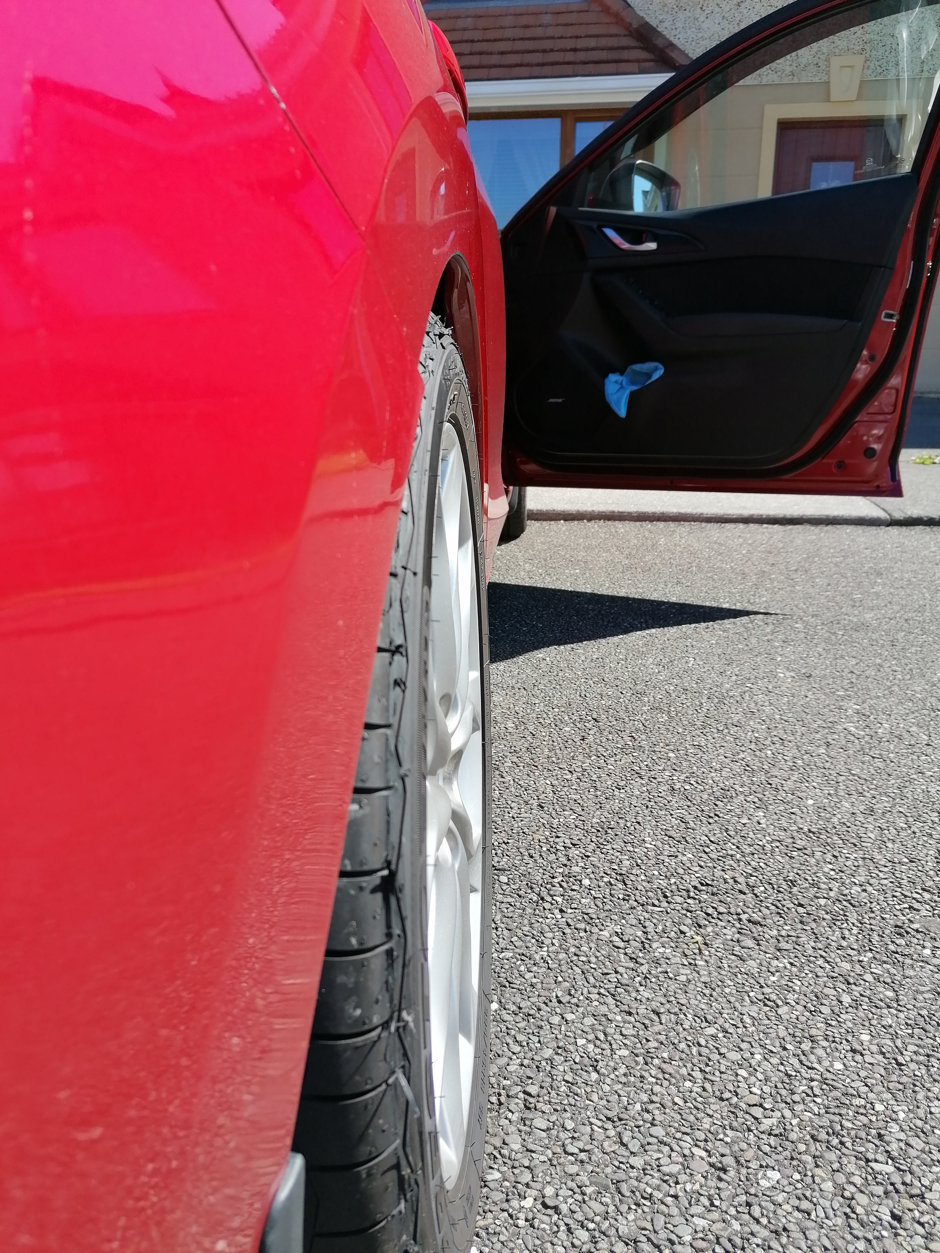

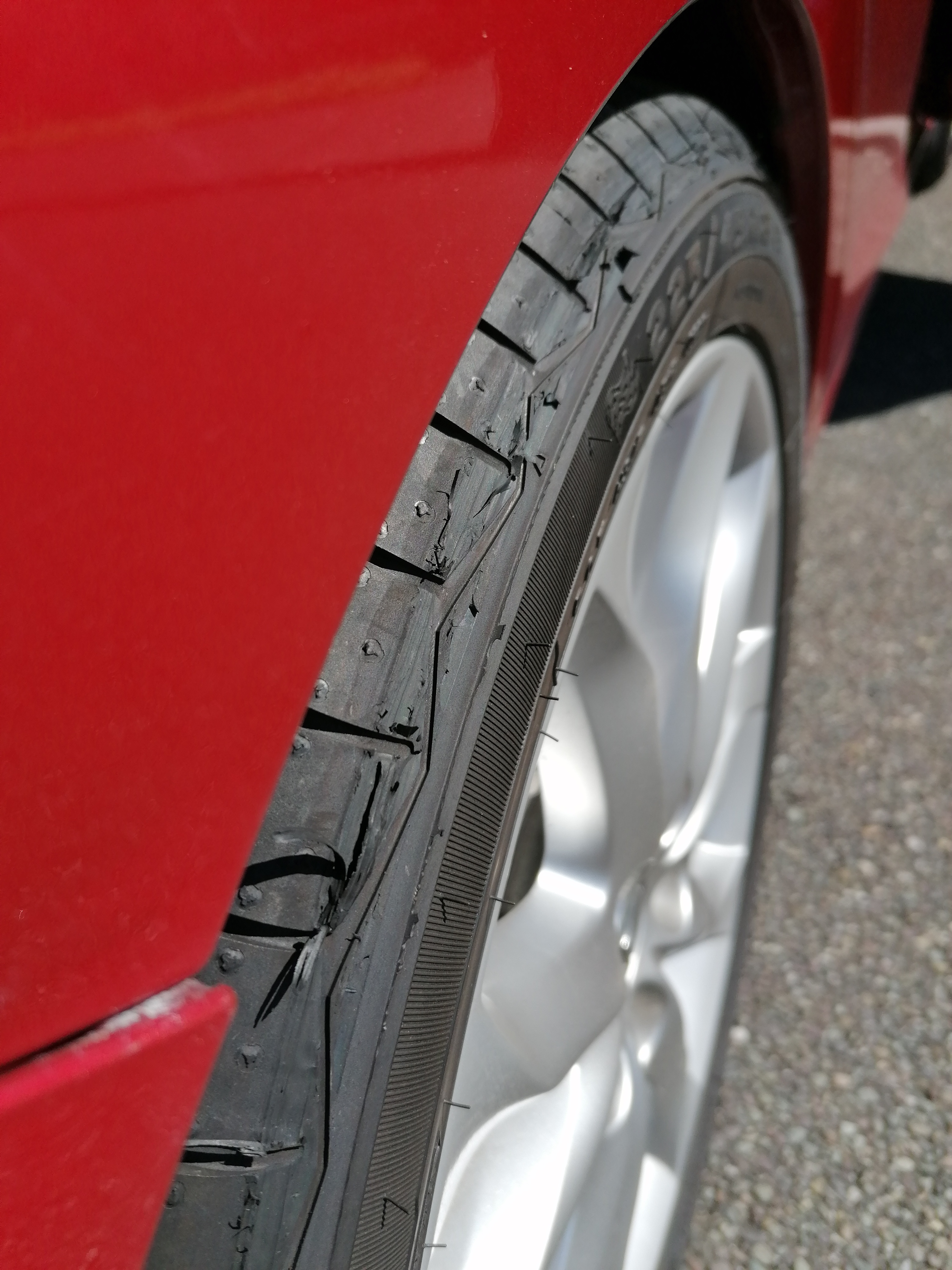

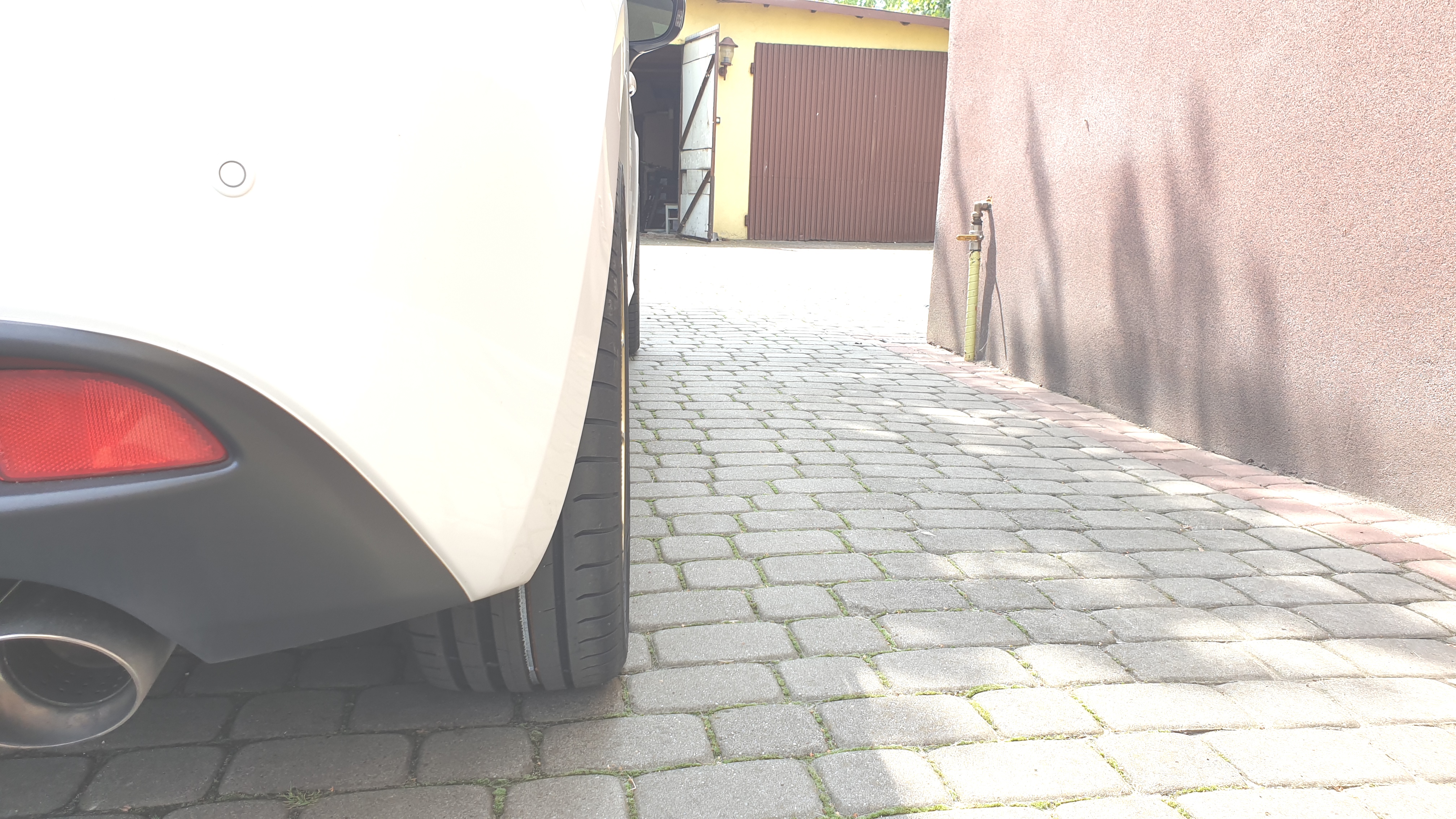

Trze z tyłu, wygląda na 1 max 2mm haczenia rantow błotników o oponę. Nie jest tak że harata non stop jedynie przy szybkiej jeździe i połatanym asfalcie plus inne jakieś większe nie równości, czego u mnie nie brakuje, na ekspresowkach/autostradach o dobrej nawierzchni nic takiego nie występuje. <glupek2>

U mnie też niestety trze, patrząc na zdjęcie opony, to praktycznie w tym samym miejscu. Miałem jechać w górki, wsadziłem 5 osób do auta i przejechałem może ze 200m...
Opona ładnie się chowa w nadkole, którego rant na górze jest krótszy. Niestety tam, gdzie przechodzi w 2x dłuższy (w stronę przodu) trze gdzieś na długości ok. 5 cm.
Patrząc na 1sze zdjęcie można zobaczyć ten "felerny" odcinek rantu.

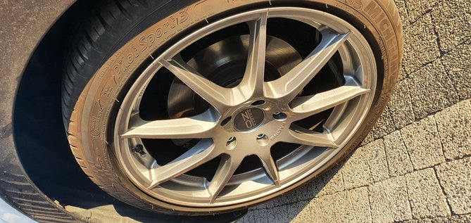

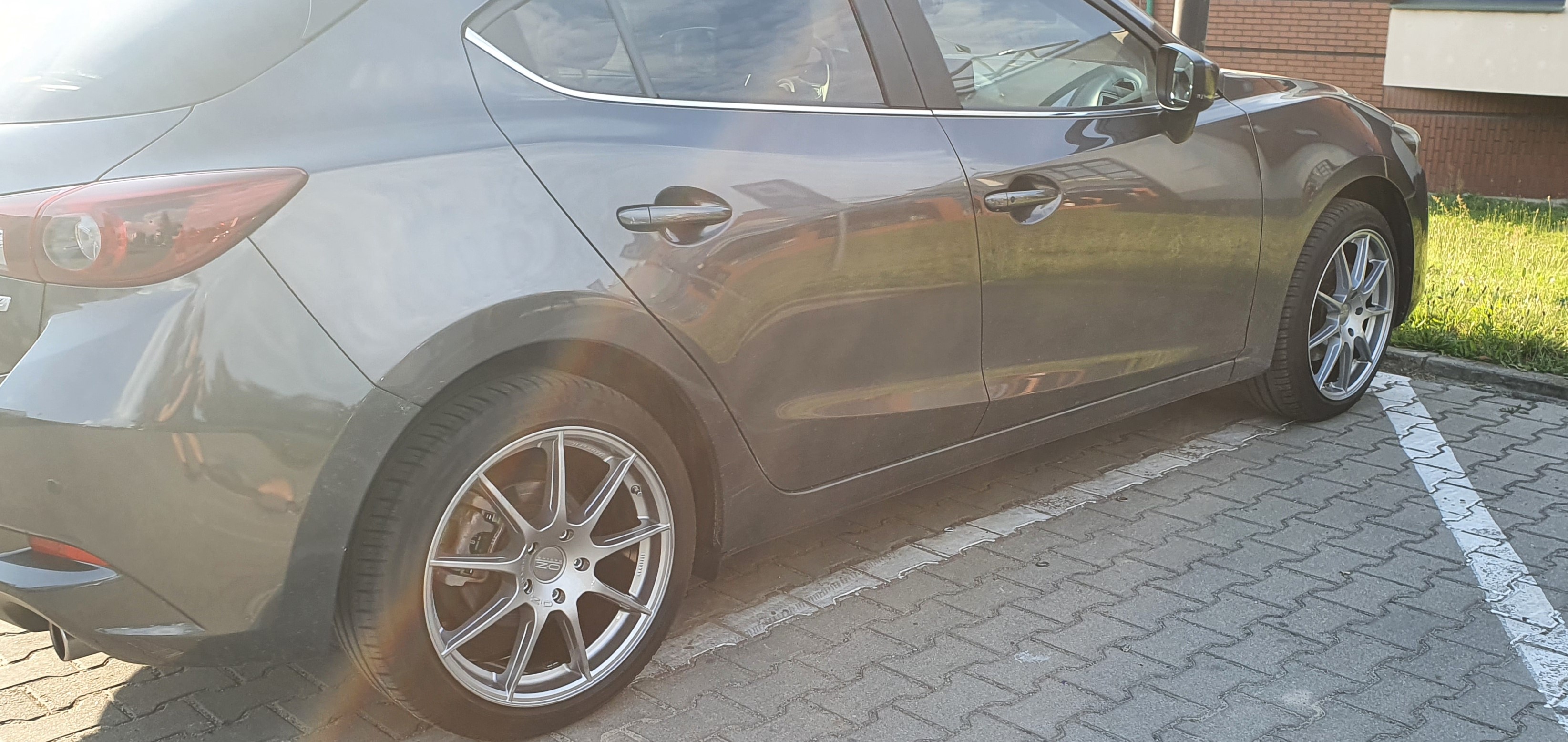

U mnie wpadły dziś OZ OMNIA 8X18 ET45 . Na oryginalne opony Michelina 215/45/ . Opona lekko się naciągnęła ,ale samochód nabrał charakteru .
Ciekawostka, OZ daję do felg zestaw metalowych pierścieni centrujących z blokadą -po wciśnięciu nie ma szans żeby wyleciało,blokuję to pierścien, który wygląda identycznie jak na tłokach
Waga felgi 9,18kg

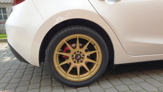

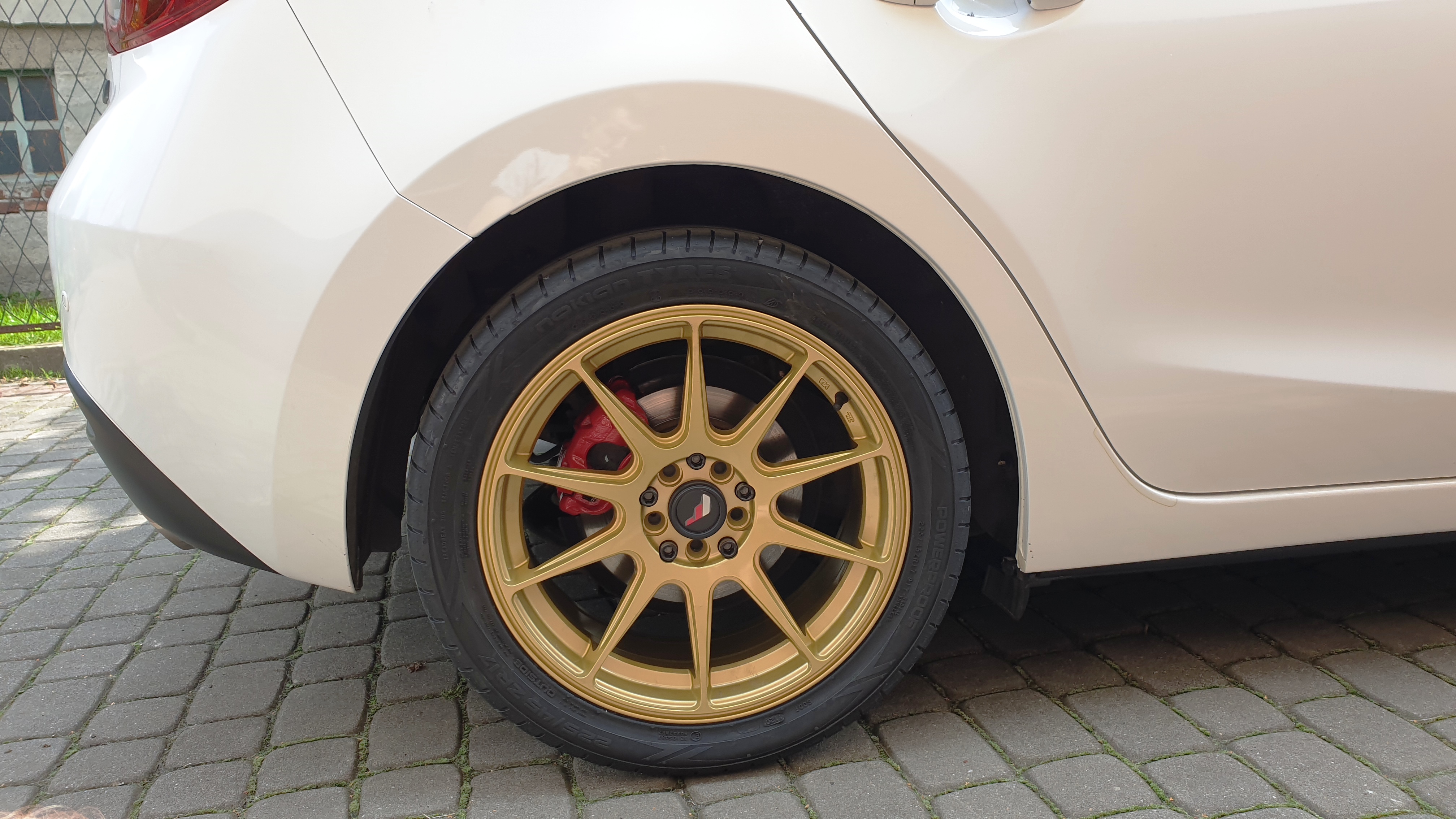

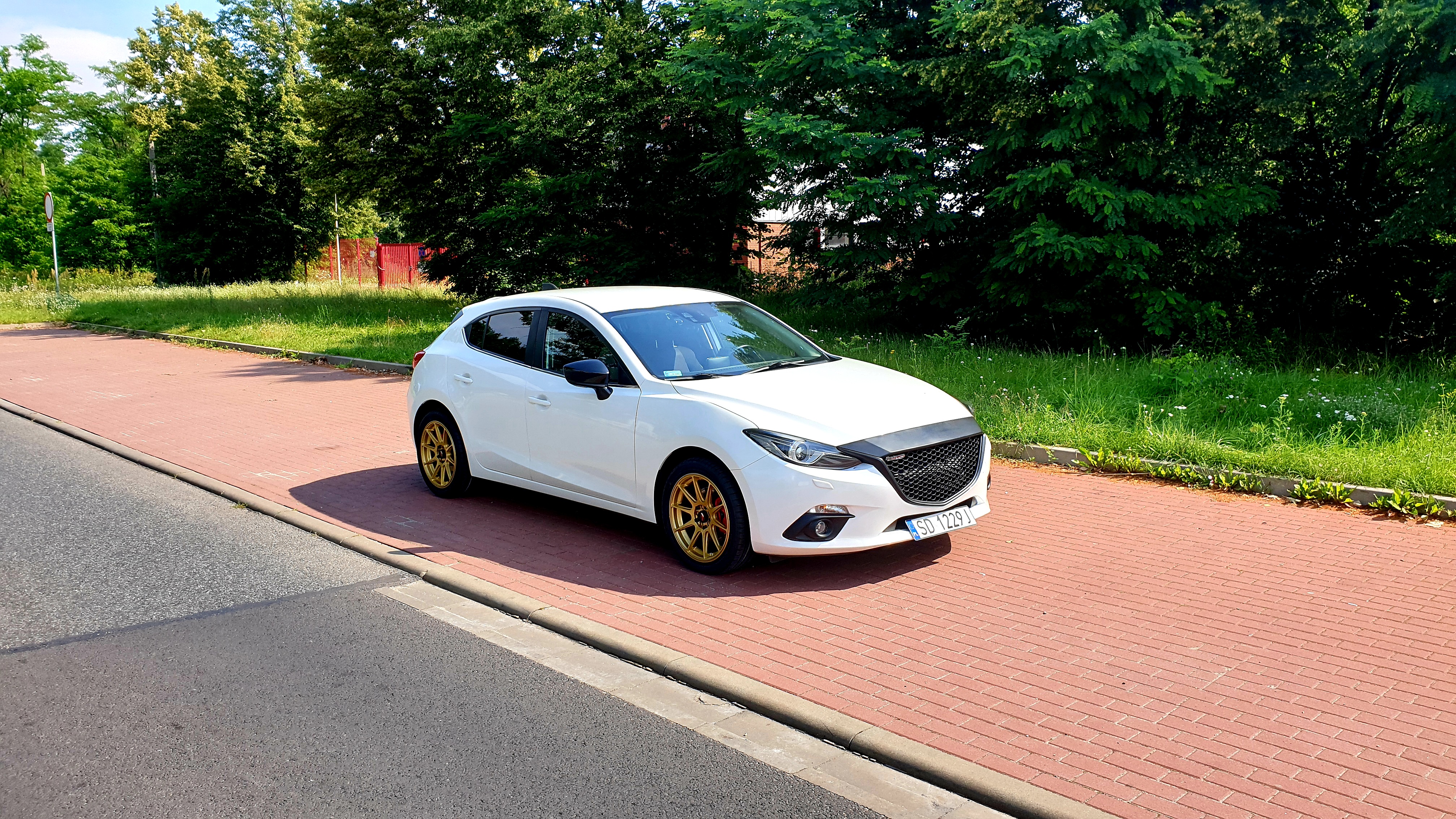

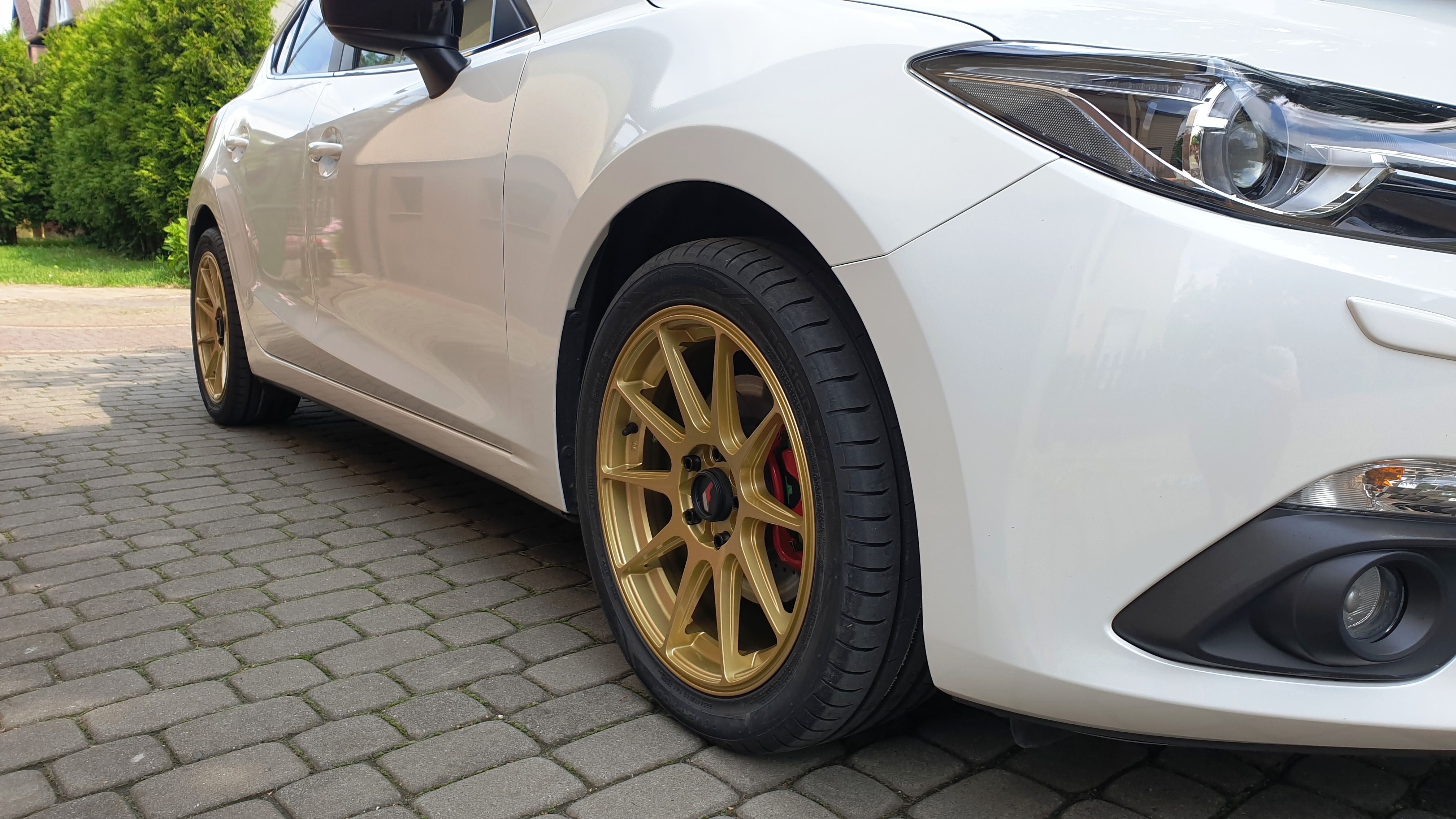

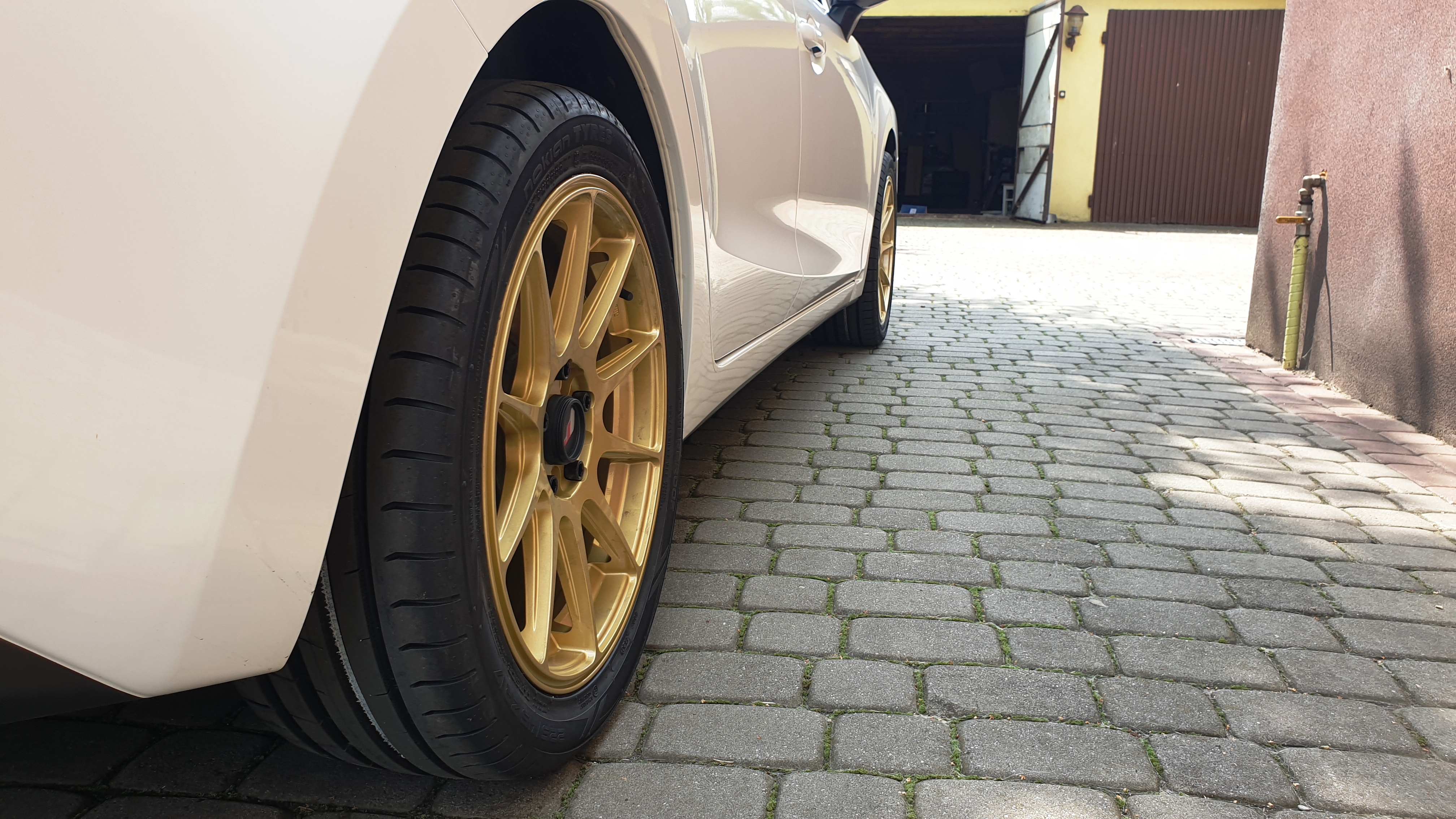

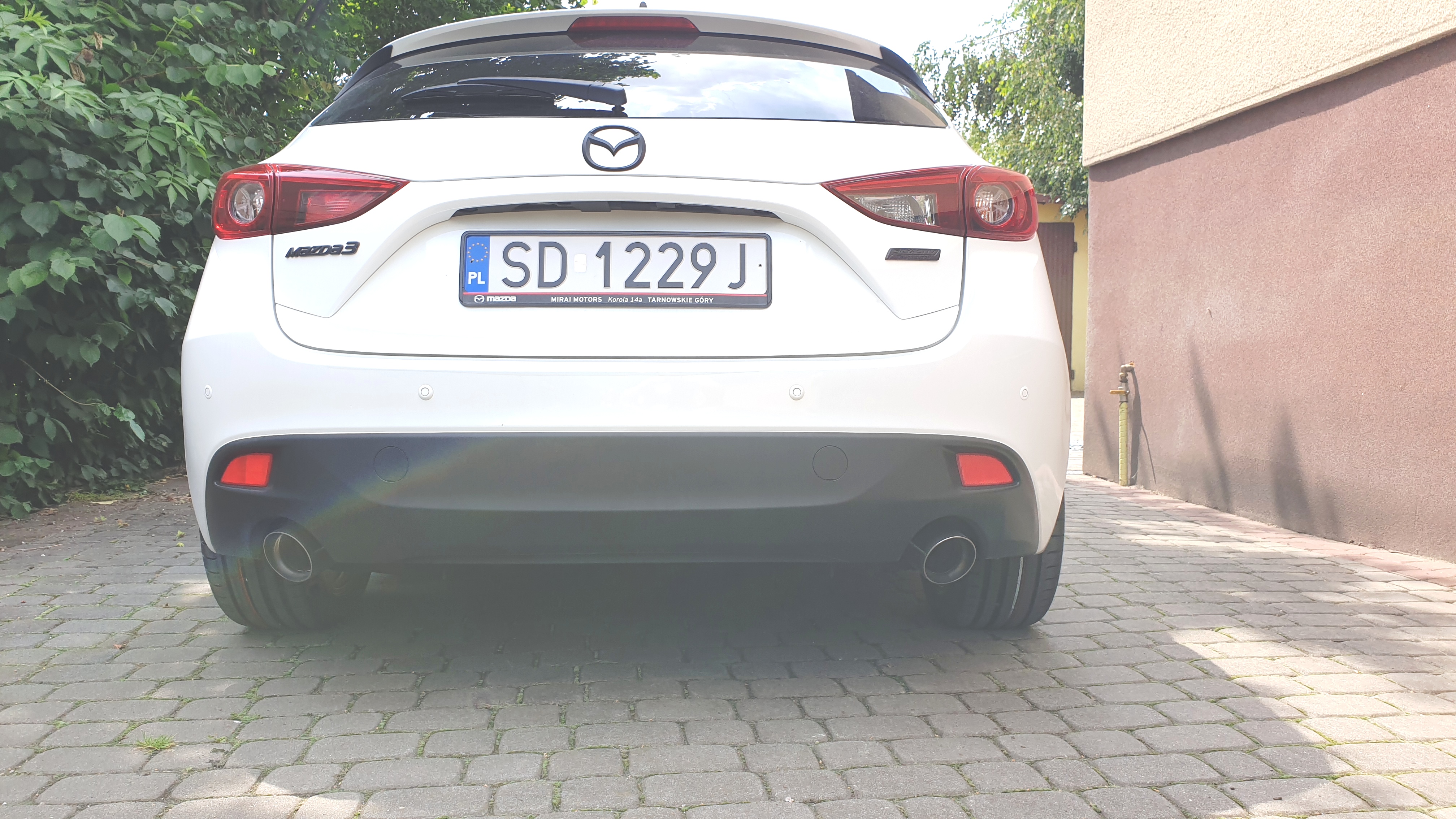

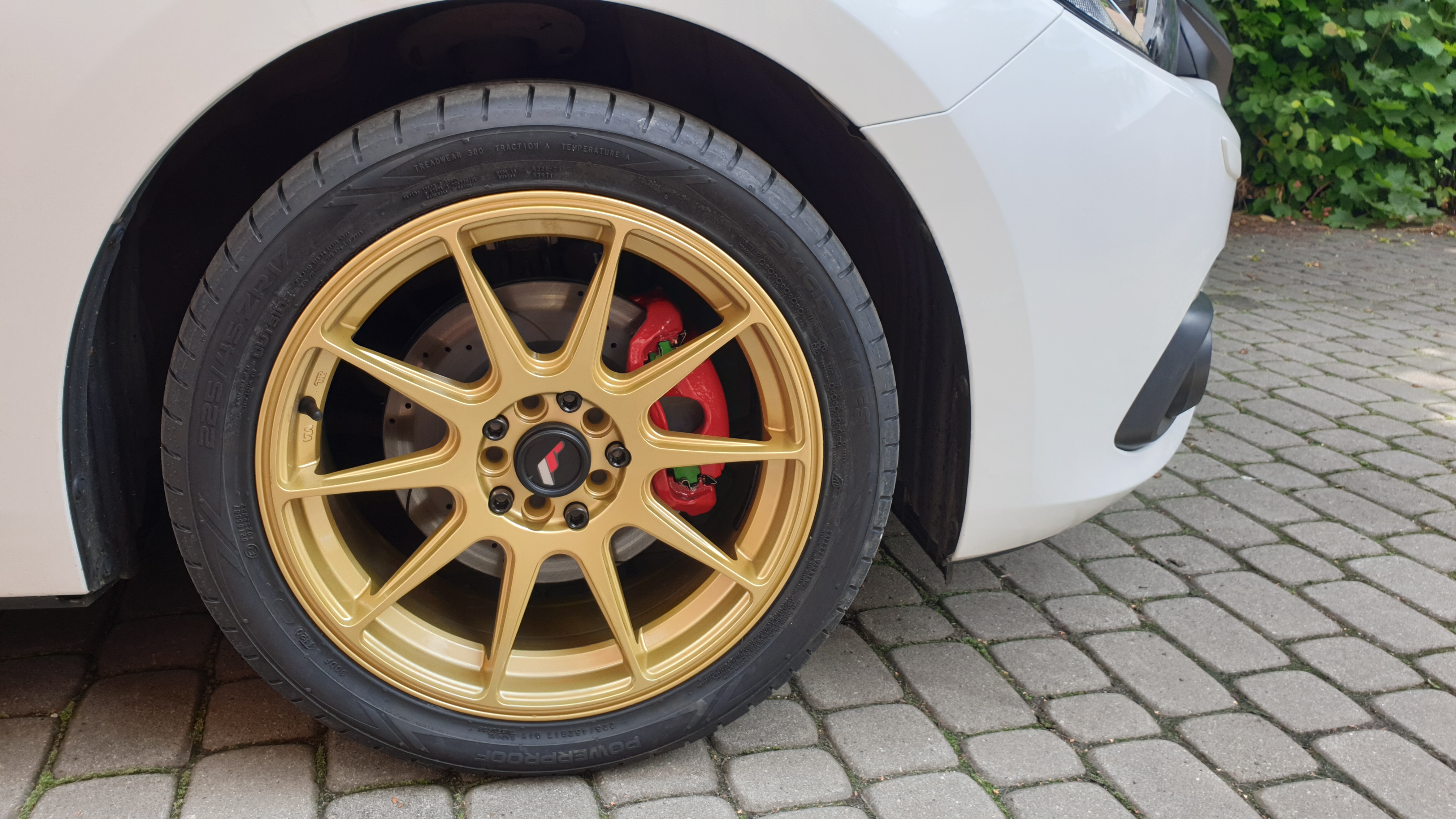

W końcu wjechały felgi Japan Racing JR11 17x7,25 ET35 Gold :>
Opony Nokian Powerproof 225/45/R17. :>
Na razie przejechałem 20km wolno bo cały przód – zaciski i hamulce (klocki+tarcze) świeże więc wrażeń nie opiszę, chociaż na pewno komfort na dziurach nie spadł. <spoko>
Przemówił trochę rozsądek i różnica cenowa dlatego nie wziąłem 18 cali, ale dla mnie jest to "złoty" środek i efekt taki jak chciałem, w rzeczywistości wydają się jednak większe, zdjęcia trochę przekłamują :D
Wiem że kolor nie każdemu przypadnie do gustu, ale o tym się nie dyskutuje, dla mnie pasuje <spoko>.
Z tyłu zdjęcia rozjaśniłem żeby pokazać szersze opony, wygląda o wiele lepiej niż na 205. <spoko>
Proszę nie komentować umieszczenia tablicy, na razie tak musi być <diabełek>

Postprzez dafids » 18 lip 2020, 22:46
meridian napisał(a):W końcu wjechały felgi Japan Racing JR11 17x7,25 ET35 Gold :>
O gustach się nie dyskutuje
Jak dla mnie kozak ,jeszcze tylko gleba i będzie miód malina :D

Postprzez witurb » 20 lip 2020, 10:16
Na pewno teraz samochód będzie rzucać się w oczy :)

Postprzez Kritik » 20 lip 2020, 12:12
mi sie podoba <ok>
tylko ten czarny kawalek maski mi nie pasuje
a tak to <spoko>
Od: 7 wrz 2018, 14:10
Posty: 884 (76/55)
Auto: Elektryczne
+ VAG TDI
Postprzez meridian » 20 lip 2020, 12:47
Kritik napisał(a):mi sie podoba <ok>
a tak to <spoko>
Ten pasek jest zintegrowany z tym customowym grillem więc nie było rady inaczej :P
