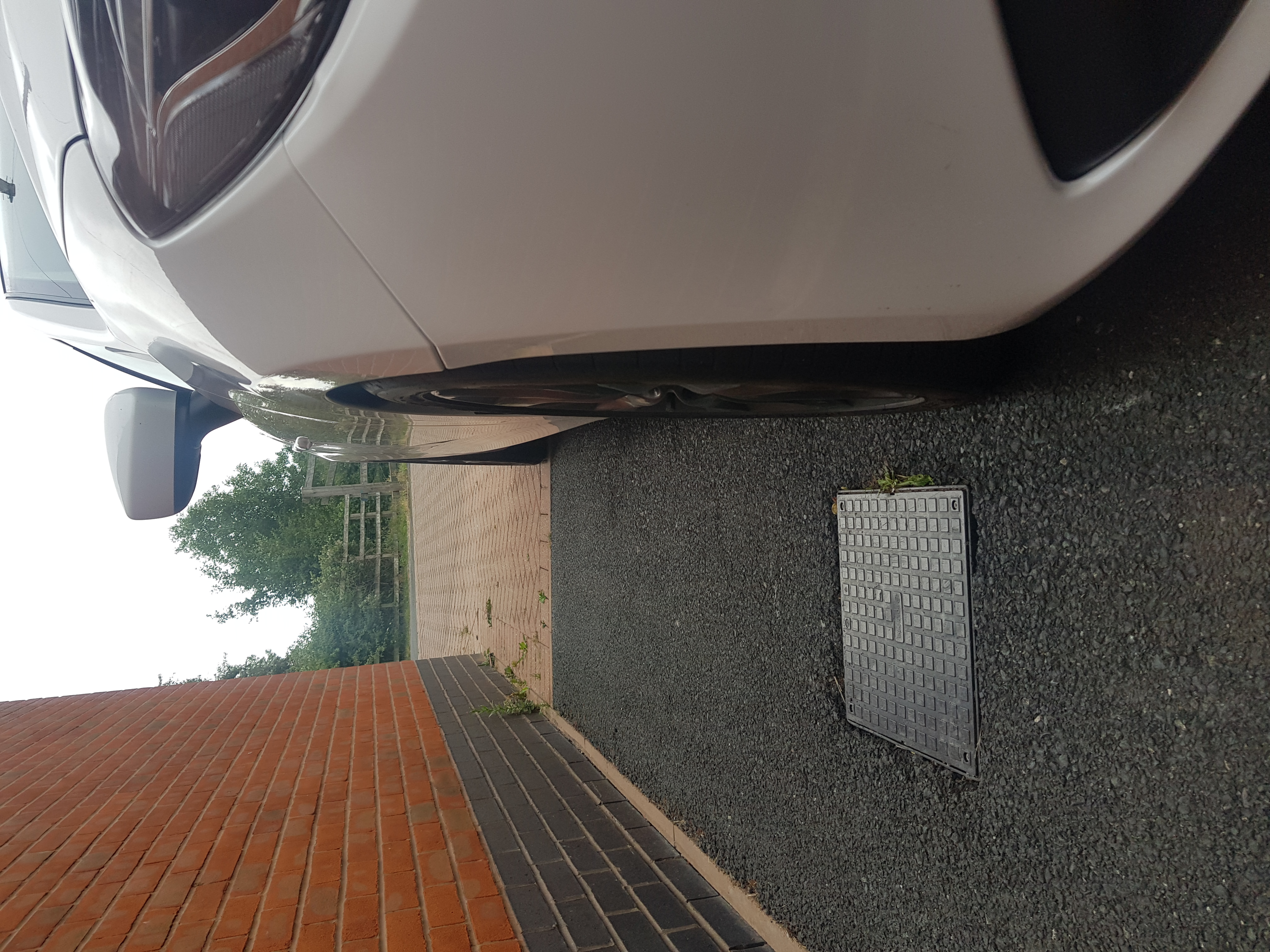

Postprzez darrecki » 29 cze 2020, 18:02
Ja dziś założyłem dystanse, w sumie nie wiem po co <rotfl>
Wygląda to trochę dziwnie, pewnie przez opony 225/45/18 jest taki jakby balon.
Nie mam pojęcia dlaczego załączniki się "położyły"

Postprzez Kritik » 30 cze 2020, 08:40
darrecki
jak nie masz Eibach -30, to lepiej teraz nie zakladaj
bo bedzie ocierac o nadkola
Od: 7 wrz 2018, 14:10
Posty: 884 (76/55)
Auto: Elektryczne
+ VAG TDI
Postprzez darrecki » 30 cze 2020, 09:05
No właśnie mam i liczę, że jednak nie będzie. Podobno jest to bezpieczna konfiguracja, aczkolwiek patrząc na zdjęcia ciężko w to uwierzyć.
Zrobiłem kilkadziesiąt km i póki co jeszcze nic nie przytarło – tyle, że jechałem na pusto.
Moderator Globalny
Od: 14 cze 2006, 00:01
Posty: 3235 (56/170)
Auto: 1. Mazda CX60 KH PHEV
2. Mazda 3 BM Skyactiv-D
Postprzez Kritik » 30 cze 2020, 11:26
darrecki napisał(a):No właśnie mam i liczę, że jednak nie będzie. Podobno jest to bezpieczna konfiguracja, aczkolwiek patrząc na zdjęcia ciężko w to uwierzyć.
pod obciazeniem moze byc inaczej....
