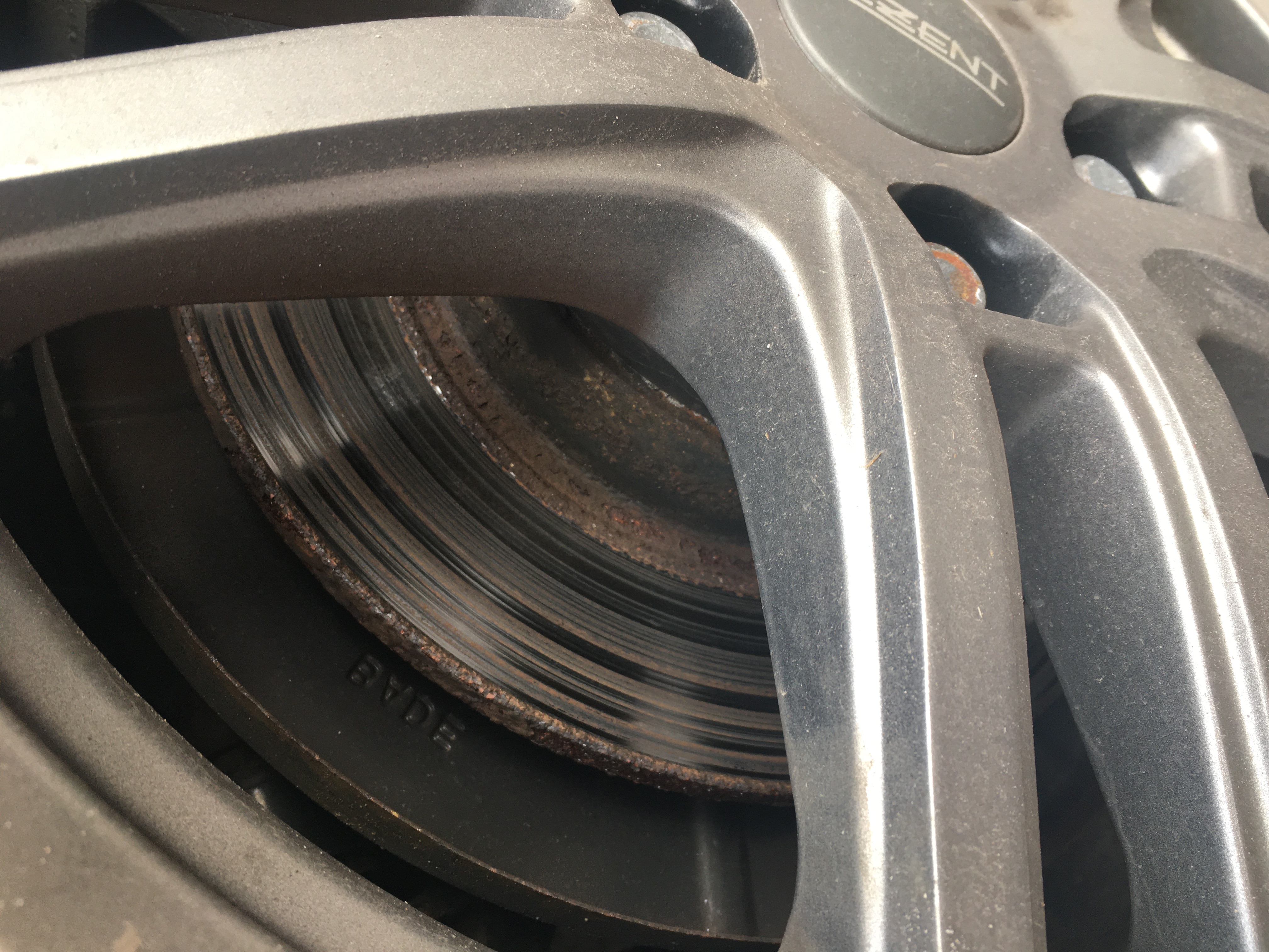

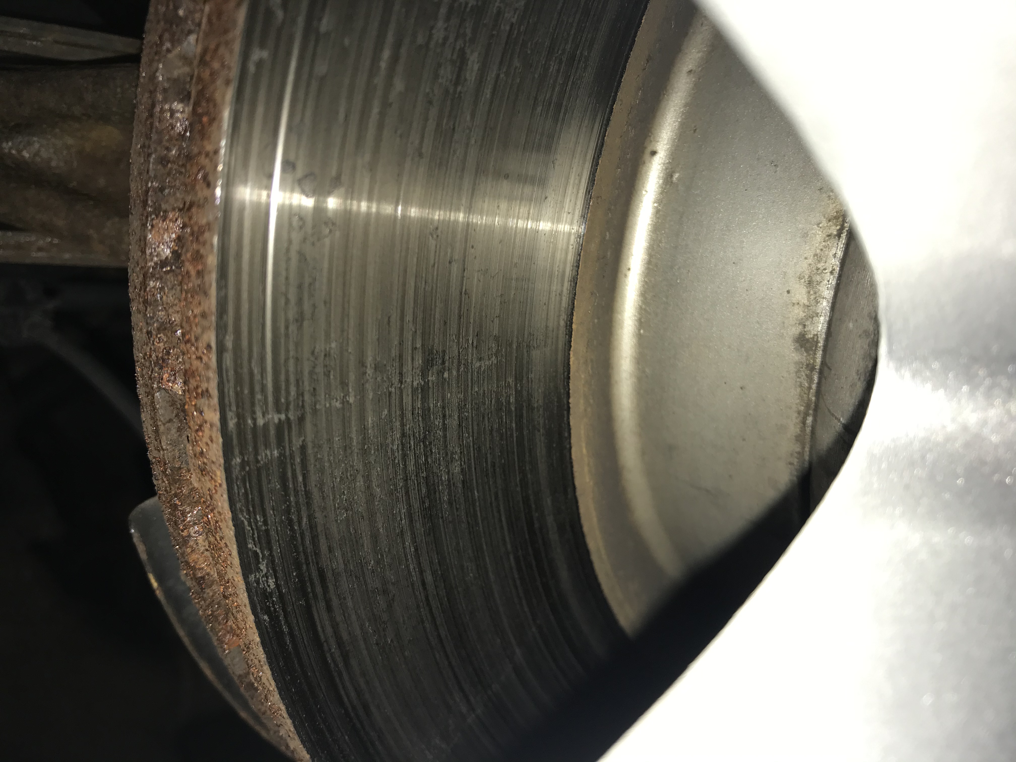

Nie są mocno zużyte. Ale wymiana jest w przyszłorocznych planach. Klocki mają jakieś 4mm a tarcze mają wcięcia. Jak już wymieniać, to wolałbym komplet. Zerknij na fotki i jak możesz, to doradź :D
Foto 1 tył, foto 2 przód

Jak klocki mają 4mm, to można mniej więcej ekstrapolować, że do 100 tys. km ci starczą. Co do tarcz – nie przejmuj się ich powierzchnią, tarcze w Mazdach tak wyglądają :P Musiałbyś zmierzyć grubość, bo rantu nie widać na zdjęciach (zresztą i tak nie da się go patrząc na zdjęcie określić).
A na co wymienić? Na poprzedniej stronie w tym wątku masz mojego posta, w którym wymieniam, jakie miałem zestawy. Z żadnego nie byłem zadowolony – dopiero teraz, jak wymieniłem na całe hamulce z Mazdy 6 (z przodu), to jest lepiej, ale za mało na razie przejechałem, żeby się wypowiadać o trwałości. Powiedziałbym tak – jak nie miałeś problemów z szybkim zużyciem i biciem, to bierz cokolwiek dobrej firmy (np. ATE), byle klocki były w miarę miękkie (bo problemem są z reguły tarcze, a nie klocki). Zresztą poczytaj wątek – ludzie dużo różnych rzeczy próbowali.

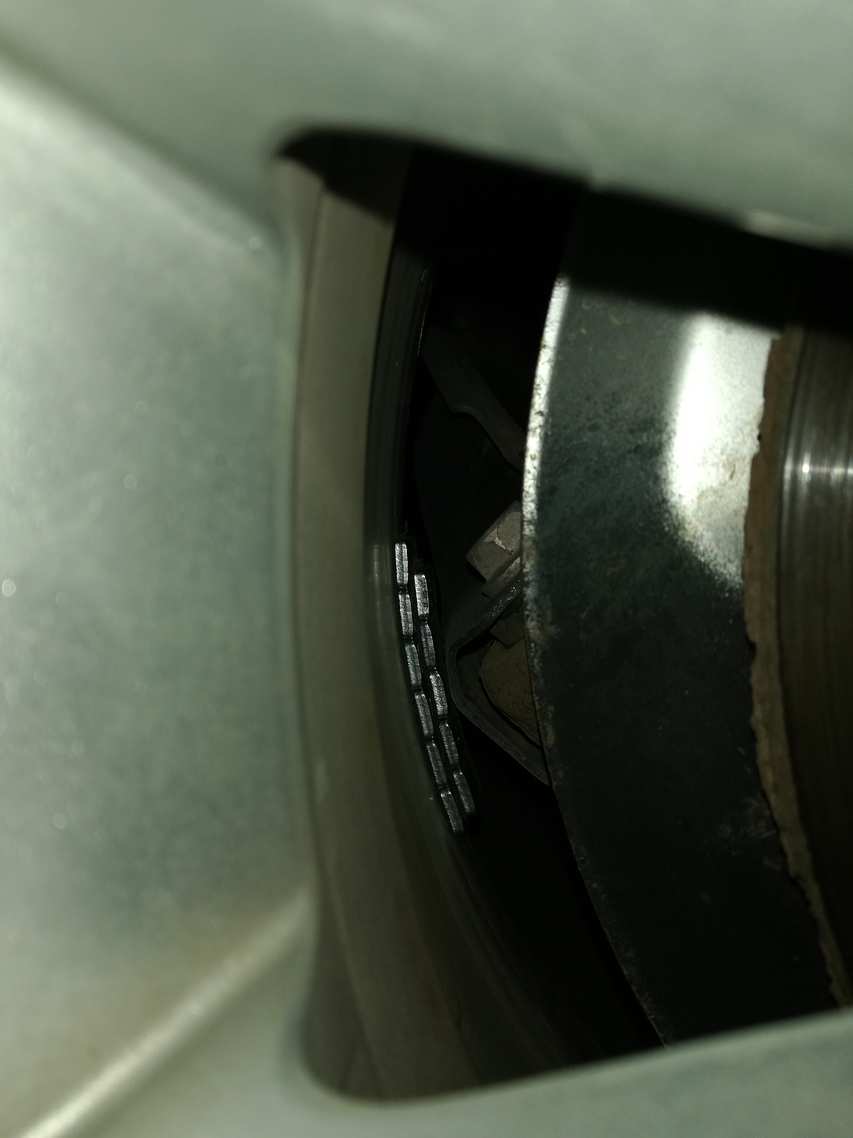

16" założone – jest na styk – jakieś 3mm od odważników ;)

Postprzez jaro93 » 20 lis 2019, 06:45
Raptor77 napisał(a):16" założone – jest na styk – jakieś 3mm od odważników ;)
teraz tylko czekać, aż niczemu nie winien mały kamol wpadnie do środka... <rotfl>

Postprzez child » 20 lis 2019, 08:58
Jak kamień wpadnie między felgę a zacisk, to czym prędzej wypadnie i tyle.

Postprzez jaro93 » 23 lis 2019, 18:40
child napisał(a):Jak kamień wpadnie między felgę a zacisk, to czym prędzej wypadnie i tyle.
wiem, wiem. taki mały offtop. Generalnie zacnie, że weszło.

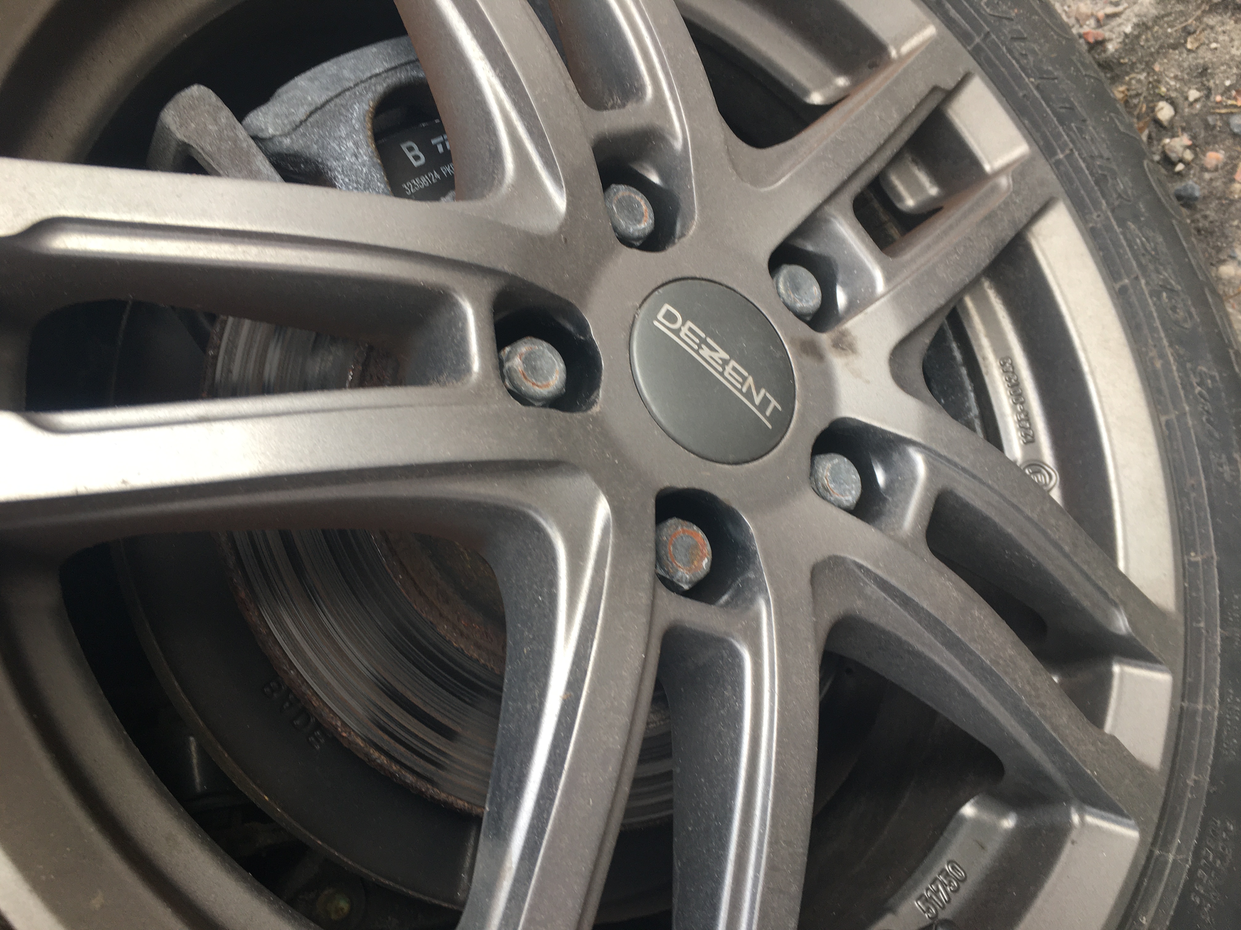

Mała dygresja odnośnie wolnego miejsca przy felgach 16". Po zmianie kół na zimowe (18->16) coś mi zaczęło obcierać z tyłu. Patrz zdjęcie <rotfl>

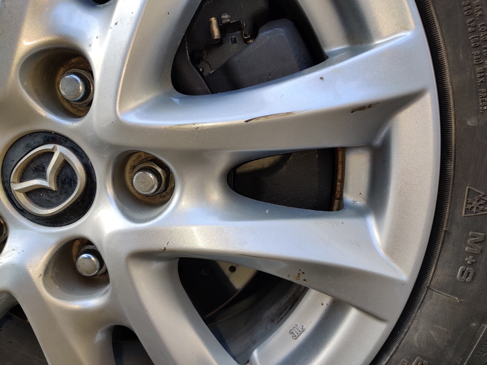

* mam felgi 16'' – na krawędziach zacisków najbliższych feldze są lekkie ubytki farby, co by wskazywało, że jakoś jednak felga może wchodzić w kontakt z zaciskiem? Ale tak jak napisałem – są to "lekkie" ubytki, nie żadne szlify :)
No i niestety zła wiadomość – znowu mam bicie przy hamowaniu :| Pomierzyłem właśnie tarcze – mają odchylenie 0.01-0.02mm, a więc w normie... Bicie jest przy nietypowych prędkościach, tzn. 80-100km/h, a nie 120-150km/h jak wcześniej. Jak zmienię na letnie za parę miesięcy, to zobaczę, czy jest różnica, ale zazwyczaj na zimówkach było lepiej.
