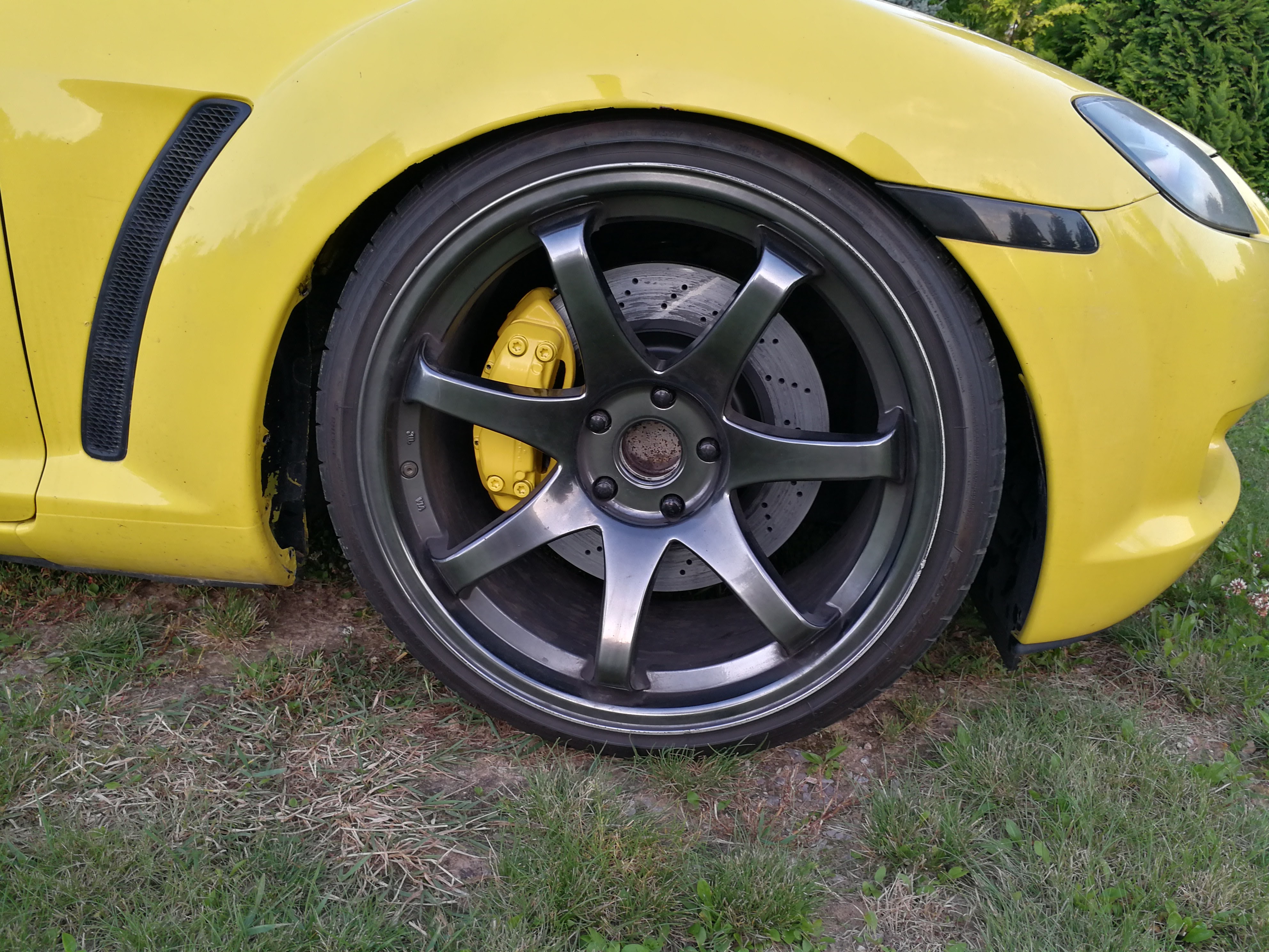

Mam auto USDM Mexico I niestety jak napisał Darrecki nakombinowali i dali 247 z tyłu i 280 z przodu.
Gdyby były tarcze 295 i klocki normalnie dostępne to bym nie kombinował – a tak musiałbym ściągać klocki z US bo nie ma u nas odpowiedników (szukałem ale nic nie pasuje) – cena ok. 500-600zl. Sumarycznie wymiana wyszła drożej ale mam już spokój z hamulcami
Pod 19" dopiero 345 wygląda normalnie
@RobertPi

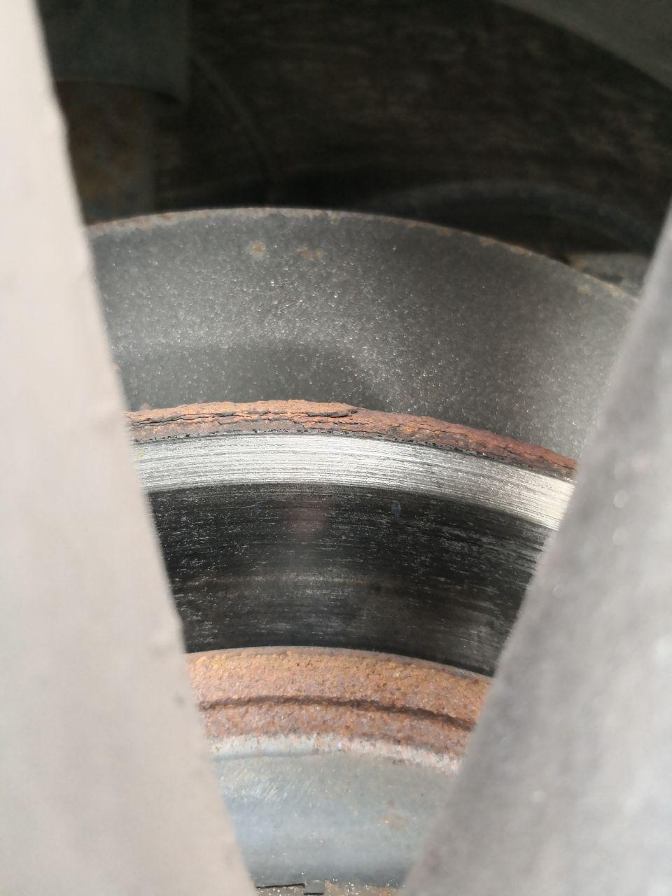

Mam przejechane 40 tyś. Czy powinienem wymienić także tarcze czy wystarczy tylko klocki?
Mam też problem z jednym kołem. Od paru dni przy hamowaniu szura tylne koło i górna część tarczy jest bardziej wytarta.
Dołączyłem zdjęcie tej tarczy.
duzers napisał(a):Mam przejechane 40 tyś. Czy powinienem wymienić także tarcze czy wystarczy tylko klocki?
Zarówno tarcze, jak i klocki wymienia się w zależności od stanu, a nie przebiegu. Ja przy tym przebiegu (43. tys. km) musiałem wymienić i jedno i drugie, ale ten fakt nic nie mówi o tym, jak jest u ciebie. Wybierz się do mechanika/ASO i niech ci pomierzą grubość (możesz też przy okazji przeglądu, jeśli masz niedługo).
Najprawdopodobniej jakiś okruch czegoś twardego (kamyczek?) dostał się między klocek a tarczę i trze. Trzeba pewnie zdjąć zacisk i wyczyścić klocki (to możesz zrobić przy okazji wizyty u mechanika celem pomierzenia tarcz i klocków).

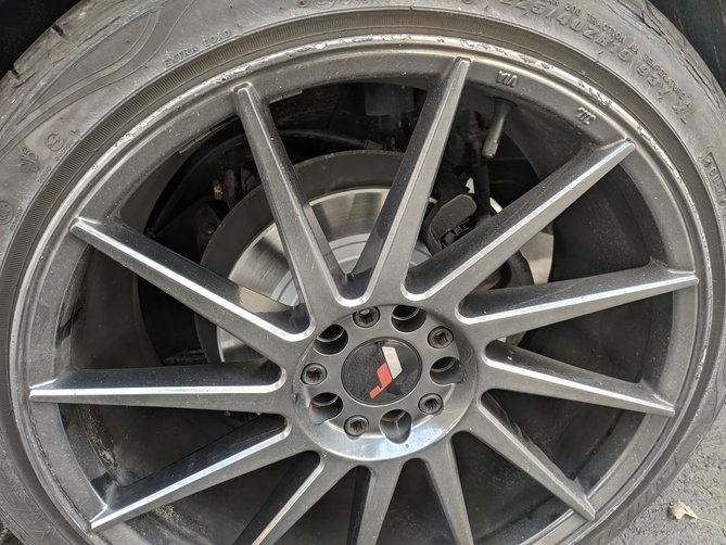

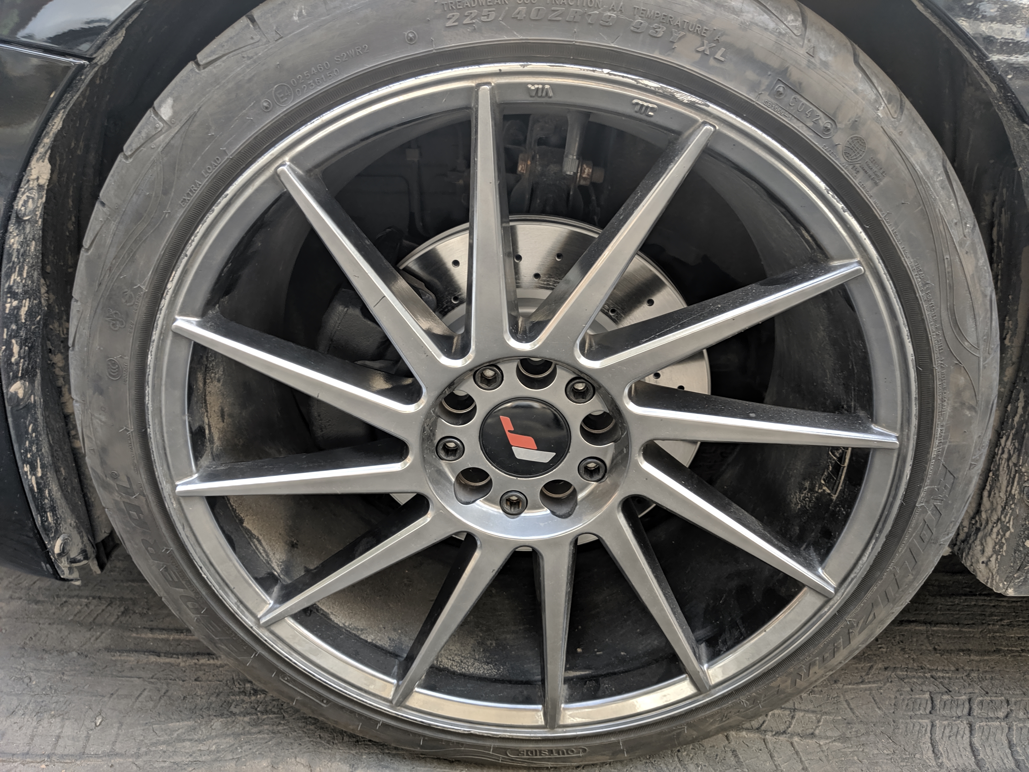

Ktoś mnie prosił o zdjęcie pokazujące jak zaciski wyglądają w środowisku naturalnym, więc wrzucam (felgi koloru gunmetal dirt
* tarcze równe, gładki i niezużyte (wiem, że mało przejechane, ale ciekawe, czy to samo można powiedzieć o oryginałach po takim przebiegu)
* pojeździłem po autostradzie, miałem parę mocnych hamowań (ale nie ekstremalnych). Przy mocnym hamowaniu pojawiało się huczenie (niezbyt mocne). Na tarczach nie widać śladów przegrzania.
* ogólne wrażenie – jakby szybciej łapały. Może to kwestia krótszego skoku prowadnic.
