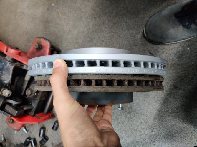

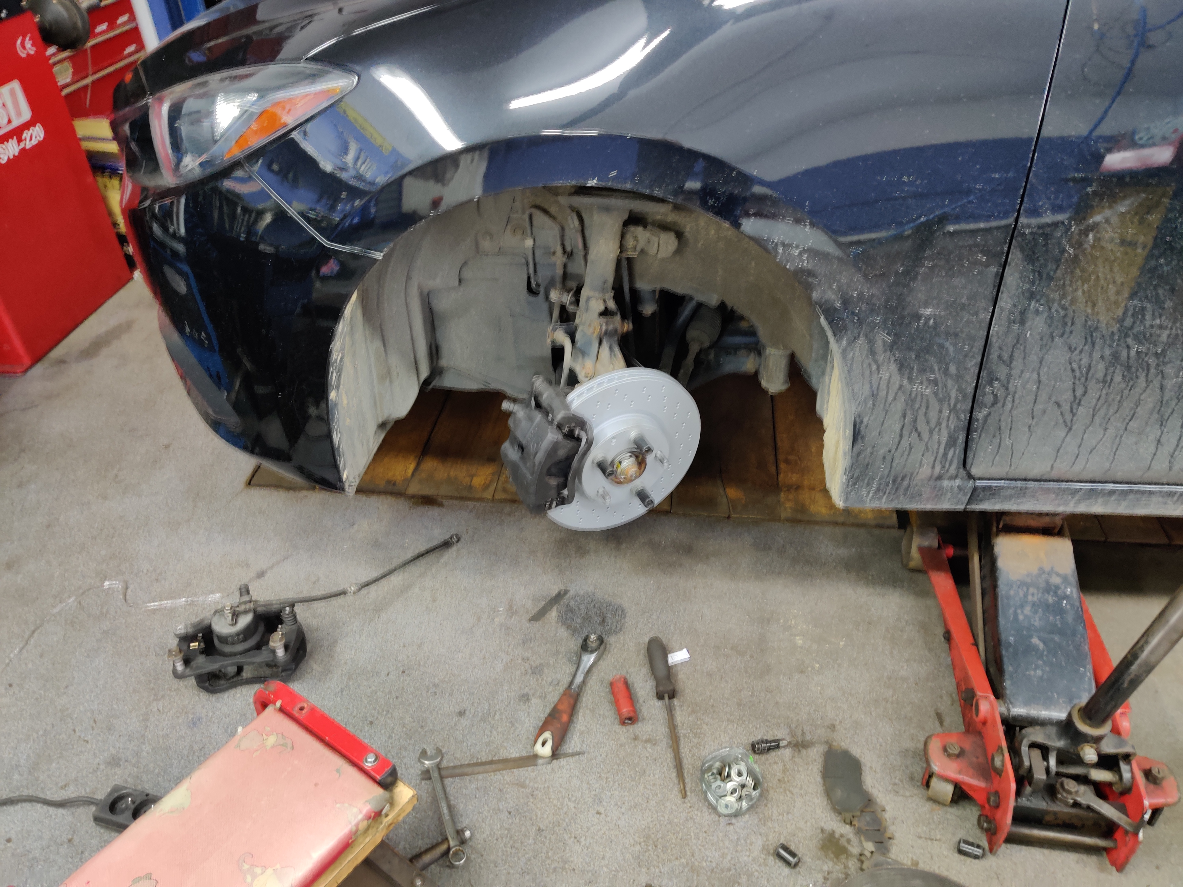

Przy okazji – gdzieś znalazłem informację, że są potrzebne elastyczne przewody hamulcowe z M6. Okazało się, że to bzdura (wręcz mam wrażenie, że przewody z M6 nie będą pasowały do ich sztywnej części z M3).
O wrażeniach na razie nie piszę, bo dopiero docieram. Może tylko tyle, że klocki EBC Green Stuff nie piszczą w ogóle

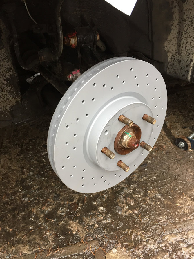

Nowa wersja tarcz do CX5 od Zimmermana ma dodatkowe otwory wentylujące zaraz przy piaście. Nie wiem czy coś dają, ale jak widać starają się jakoś rozwiązać krzywienie się tarcz. A nawiercane od Z-mana podobno są takie same lewo/prawo (coś z homologacją), więc będzie to głupio wyglądać. Tarcze przednie z CX5 pasują do 6, klocki już nie. Tył zupełnie inny. "Mazda Logic".

darrecki wiem o zimmerman – mam w zółtym tylko trochę większe i jest jak piszesz nie ma wersji L/P jest tylko jedna – ale skoro hamuje to w czym problem – zagotować cieżko je będzie.

mi się pogięły bez problemu – żadne tarcze nie były tak słabe jak zimmermannRaptor77 napisał(a): zagotować cieżko je będzie

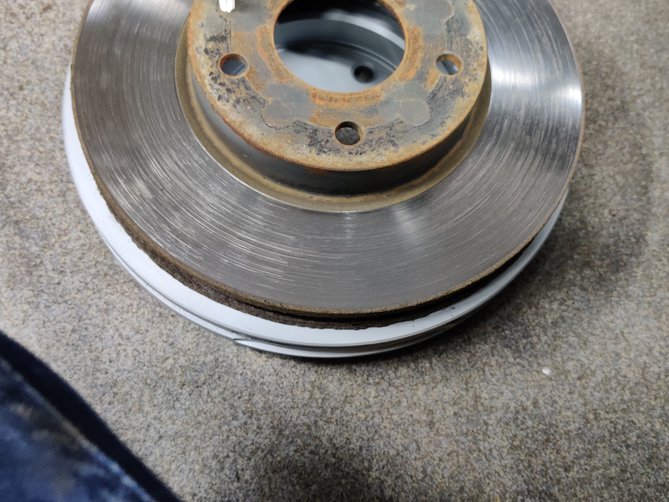

Co do przodu – nawet specjalnie zmierzyłem stare tarcze, mają 295mm średnicy. Mierzyłeś u siebie czy skądś wziąłeś te wymiary? Jeśli mierzyłeś – wygląda na to, że Amerykańce mają jeszcze gorzej niż my

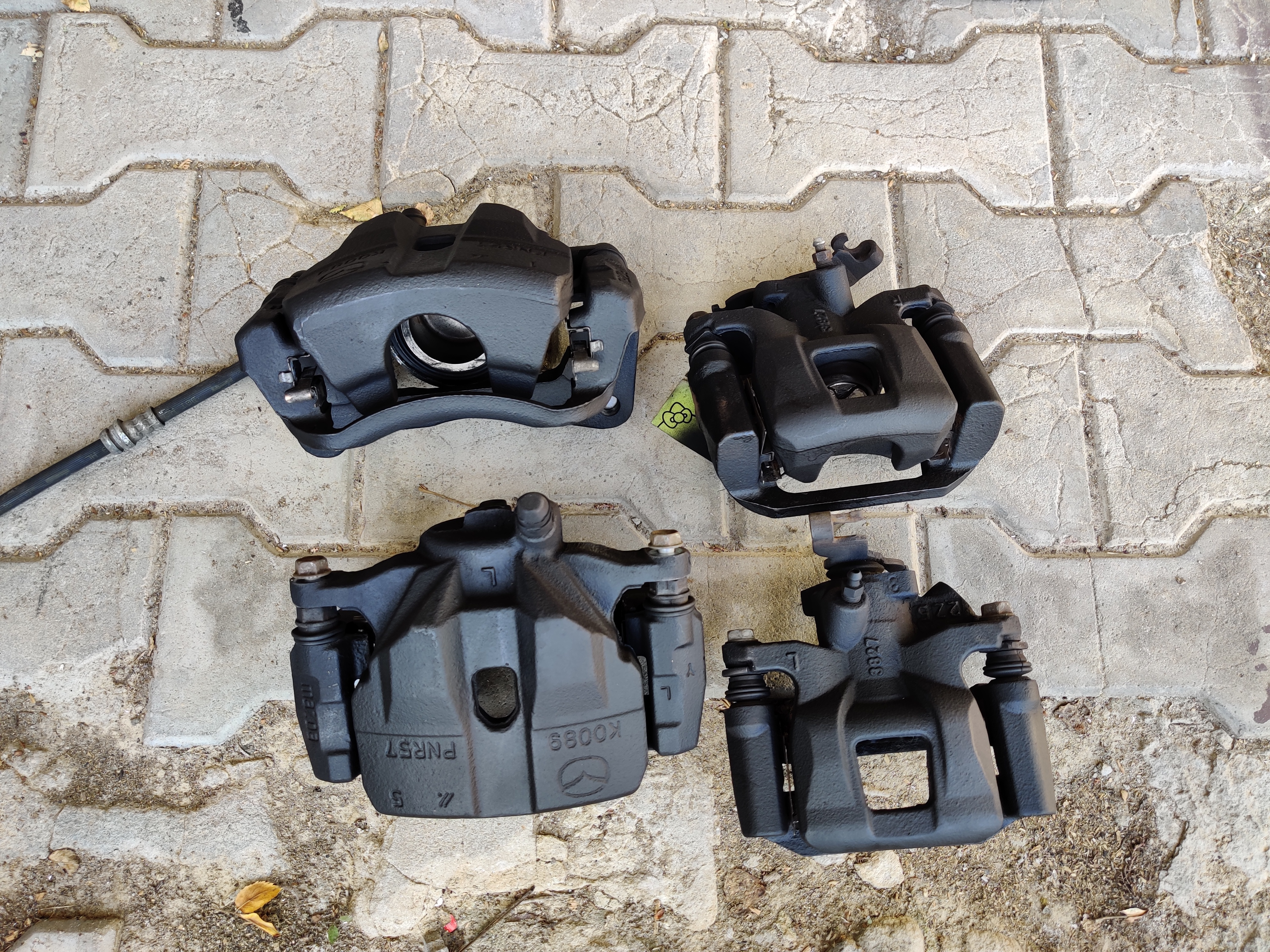

U mnie komplet z 6 pięknie pyli z tyłu, a tarcze są równie ciepłe jak z przodu. Na oryginale tak nie było, więc może konstrukcja samych zacisków jest do
jeśli te nie potrafią nawet klocka do tarczy docisnąć (jak na zdjęciach stanu hamulców z tego wątku) . Oryginały z 3 są konstrukcji Mazdy, 6 to Akebono (czy coś takiego)

Tarcze pomierzone – średnicę jak podałem poprzednio – 280 i 247
Z tyłu zaciski wyglądają prawie identycznie – różnią się "głębokością" – te z 3 mają więcej przestrzeni dla wysunięcia tłoczka
