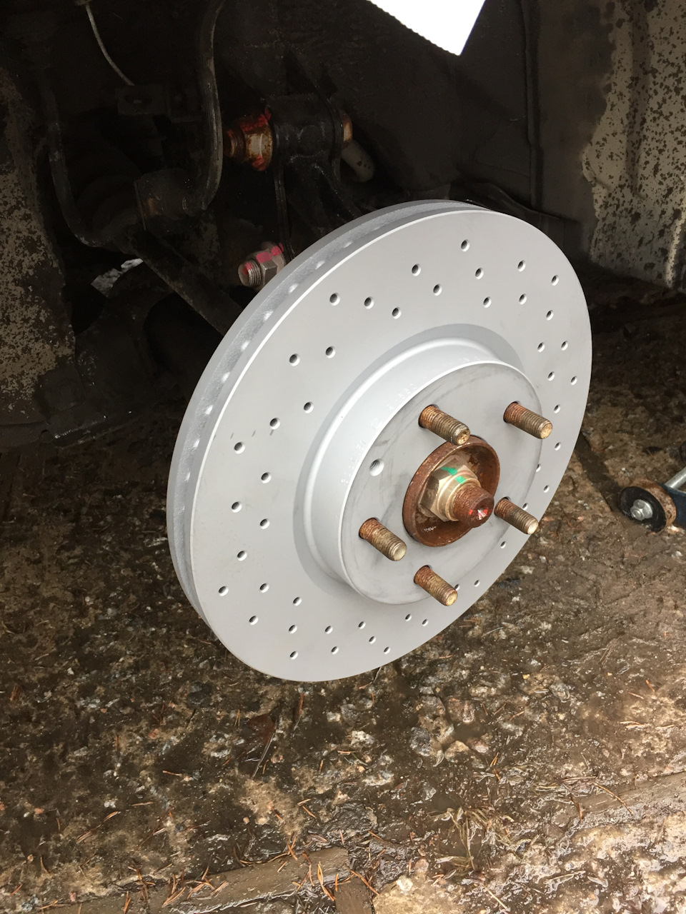

Postprzez Raptor77 » 16 wrz 2019, 20:38
montaż w piątek + duży serwis (olej, filtry, świece, płyn hamulcowy i coś tam jeszcze)
Tarcze przód wezmę chyba ZIMMERMANN SPORT COATZ 370.3050.52
tył gładkie ZIMMERMANN STANDARD COATZ 370.3052.20
i klocki GALFER SPORT FDHP 1050

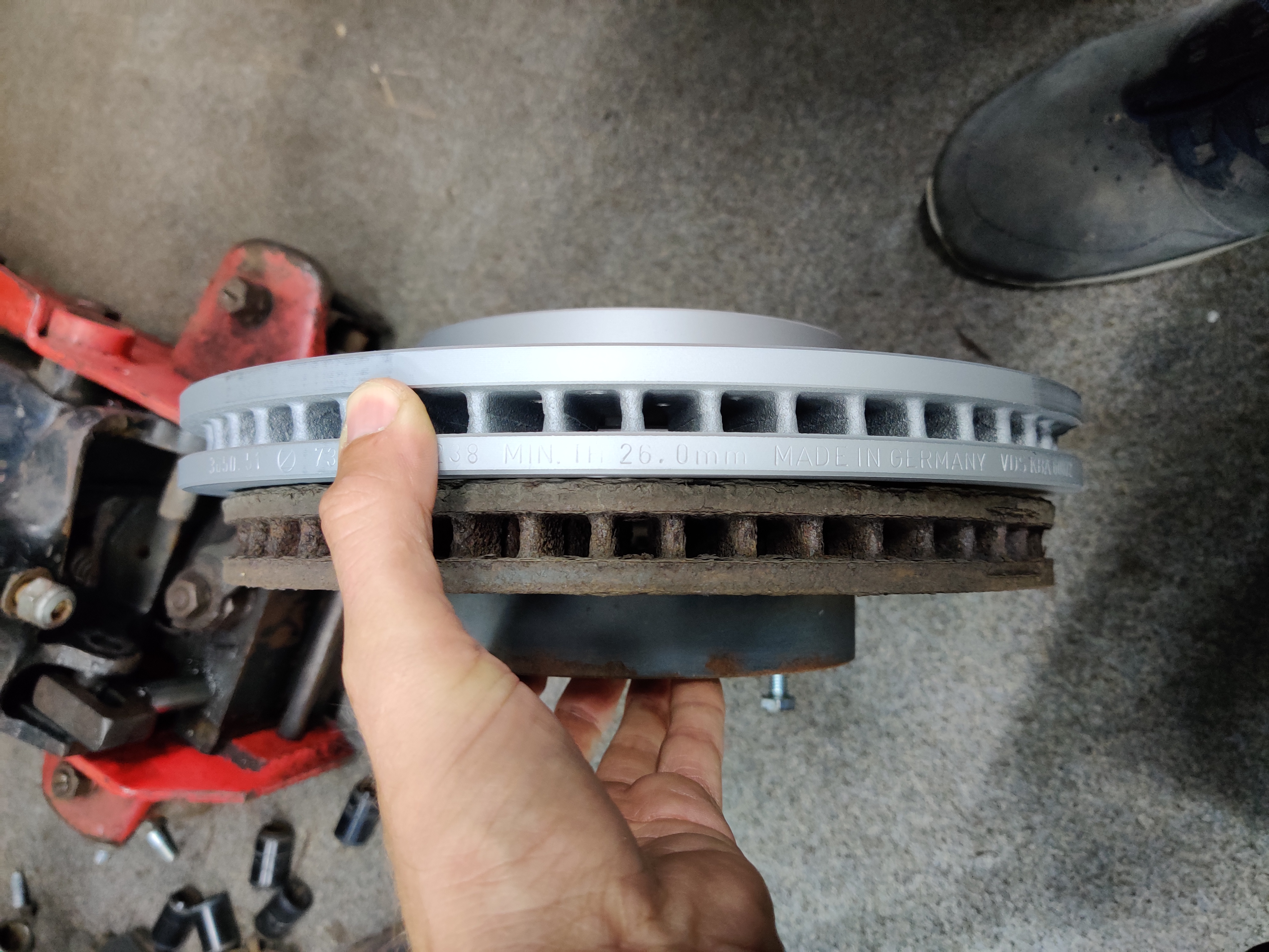

Postprzez darrecki » 19 wrz 2019, 08:59
Nowa wersja tarcz do CX5 od Zimmermana ma dodatkowe otwory wentylujące zaraz przy piaście. Nie wiem czy coś dają, ale jak widać starają się jakoś rozwiązać krzywienie się tarcz. A nawiercane od Z-mana podobno są takie same lewo/prawo (coś z homologacją), więc będzie to głupio wyglądać. Tarcze przednie z CX5 pasują do 6, klocki już nie. Tył zupełnie inny. "Mazda Logic".
Co do płynu hamulcowego, to polecam jakiś DOT 5.1 – to taki DOT 4 o lepszych parametrach, nie ma nic wspólnego z DOT 5. Ja zmieniłem na Motula, auto dużo lepiej hamuje – nie ma problemu przy rozgrzanych hamulcach, a i decelerator (słowo pedał na dzisiejsze czasy nie przystoi <glupek2>) zrobił się delikatniejszy.
Przy wymianie i płukaniu układu wystarczyło 2l płynu.

Postprzez Raptor77 » 19 wrz 2019, 09:31
darrecki wiem o zimmerman – mam w zółtym tylko trochę większe i jest jak piszesz nie ma wersji L/P jest tylko jedna – ale skoro hamuje to w czym problem – zagotować cieżko je będzie.
Wymieniam zaciski to od razu cały płyn też poleci – tak jak mówisz DOT5.1

Postprzez KrzyzakMitsu » 19 wrz 2019, 16:28
Raptor77 napisał(a): zagotować cieżko je będzie
mi się pogięły bez problemu – żadne tarcze nie były tak słabe jak zimmermann
klocki tej firmy mam dalej, teraz z tarczami TRW i piszczą niestety jak się delikatnie naciska

Postprzez Raptor77 » 19 wrz 2019, 16:36
KrzyzakMitsu ale miałeś seryjne ? Ja w RX przeszedłem z 323x24mm (które gięły się od patrzenia na nie) na 345x32mm i zacisk czterotlok, w 3 będą tarcze i zaciski z 6 więc trochę zapasu mieć będą (większe + mniejsza masa auta)

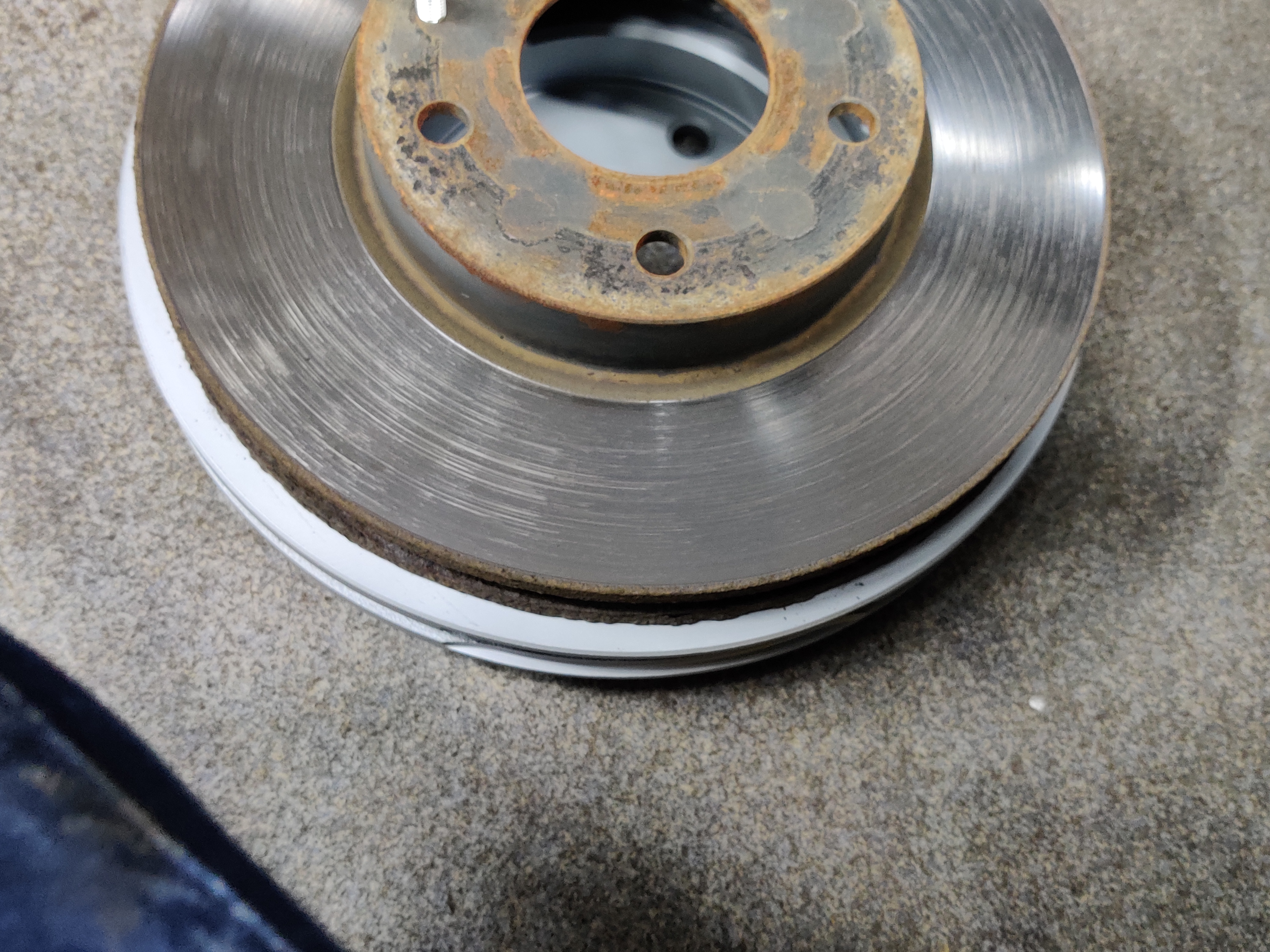

Postprzez Raptor77 » 19 wrz 2019, 21:56
@child
z tego co znalazłem mam u siebie 280x25mm z przodu i 247x9mm z tyłu więc komplet z 6 będzie większy – 297x28 i 278x10

Postprzez child » 19 wrz 2019, 22:31
Co do tyłu to się nie wypowiadam, bo moim zdaniem jak nie hamował tak pewnie dalej nie będzie hamował.
Co do przodu – nawet specjalnie zmierzyłem stare tarcze, mają 295mm średnicy. Mierzyłeś u siebie czy skądś wziąłeś te wymiary? Jeśli mierzyłeś – wygląda na to, że Amerykańce mają jeszcze gorzej niż my ;)

Postprzez Raptor77 » 20 wrz 2019, 11:25
Tarcze pomierzone – średnicę jak podałem poprzednio – 280 i 247
Z tyłu zaciski wyglądają prawie identycznie – różnią się "głębokością" – te z 3 mają więcej przestrzeni dla wysunięcia tłoczka
