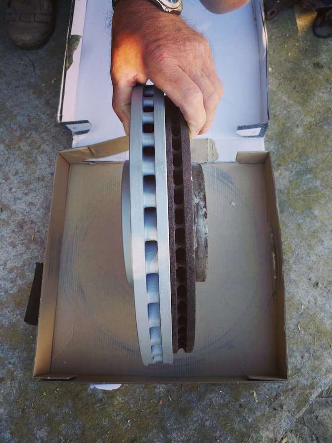

Wreszcie kupiłem zaciski z 6 GJ, tarcze do GJ i klocki PowerStop Z23. Na razie ocena 3.5* i problemów brak. No może oprócz konieczności przetoczenia tyłu <glupek2> bo o ile przy hamowaniu wibracji nie było, tak przy wspomnianych wcześniej prędkościach już tak. Ale ten efekt pierwszej jazdy bez wibracji – znów poczułem się prawiczkiem hahaha
Nadal uważam, że hamulce Mazda ma do <dupa>, ale albo nauczyłem się tym autem hamować, albo ten zestaw daje radę.

Darrecki, a jakie tarcze do tego zestawu z GJ? Tam jest chyba większa średnica, więc do kół 16" mi to chyba nie podejdzie?

Postprzez darrecki » 20 lut 2019, 08:56
child napisał(a):Darrecki, a jakie tarcze do tego zestawu z GJ? Tam jest chyba większa średnica, więc do kół 16" mi to chyba nie podejdzie?
Tarcze są bodajże o 4mm większe jeśli chodzi o średnicę i 2mm szersze. Kupiłem jakiś wynalazek co zwie się Power Friction DS. Nie testowałem na 16", ale podobno nie wejdą.

darrecki masz nr części ?? to jest plug&play ?

Postprzez darrecki » 20 lut 2019, 11:02
Numeru części nie mam, ale wszystko z 6 GJ/GL i CX5 KE/KF podejdzie plug and play. Chcę jeszcze zmienić tył, tam z kolei wszystko z mechanicznym ręcznym również spasuje.
