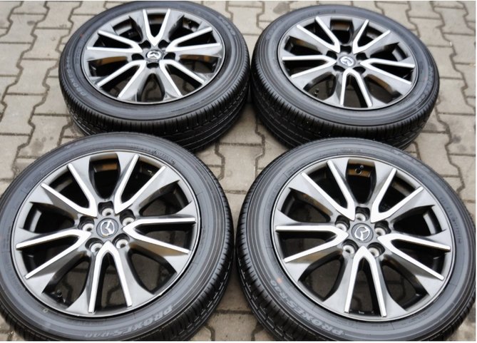

jest dobry temat na zakup alu 18" od CX3 co mówicie?
Przeszukałem neta i nigdzie nie mogę poszukac 3BM/Bn na takich alu.
Stan alu jak nowe
Opony Toyo Proxes r40 bieznik niby 7mm
cena 3300 za kpl.
same felgi 2300 ,–

Postprzez popi2009 » 4 mar 2019, 15:06
sprawdz ET bo może być takie ze nie wejdze

Postprzez Kritik » 4 mar 2019, 15:07
takie z czarnym srodkiem bardziej pasuja do SUVa
poszukaj cos od M3
jest kilka ladnych ofert teraz

Postprzez Krzychuu86 » 4 mar 2019, 15:20
popi2009 napisał(a):sprawdz ET bo może być takie ze nie wejdze
ET jest 50 takze identyczne jak od M3
Jedynie opony są za wysoki bo profil 50 wię jak juz to opony osobno
Szukam własnie coś mojej M3 a że mam biały to właśnie myślałem o czarnych, a tych nie ma własnie za bardzo do wyboru

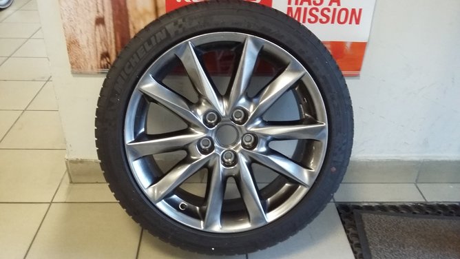

Postprzez Krzychuu86 » 8 mar 2019, 17:38
To zakup się dokonał
Padło na OEM Mazda kolor to chyba gun metal z wersji po lifcie opony Michelin pilotsport 3.
Stan felg jak nowe opony na pierwszy rzut oka tez, zobaczymy po zamontowaniu i pierwszych km.

Postprzez Kritik » 8 mar 2019, 19:21
Krzychuu86 napisał(a):To zakup się dokonał
<spoko>
możesz zważyć ile wazy jedne kolo?
