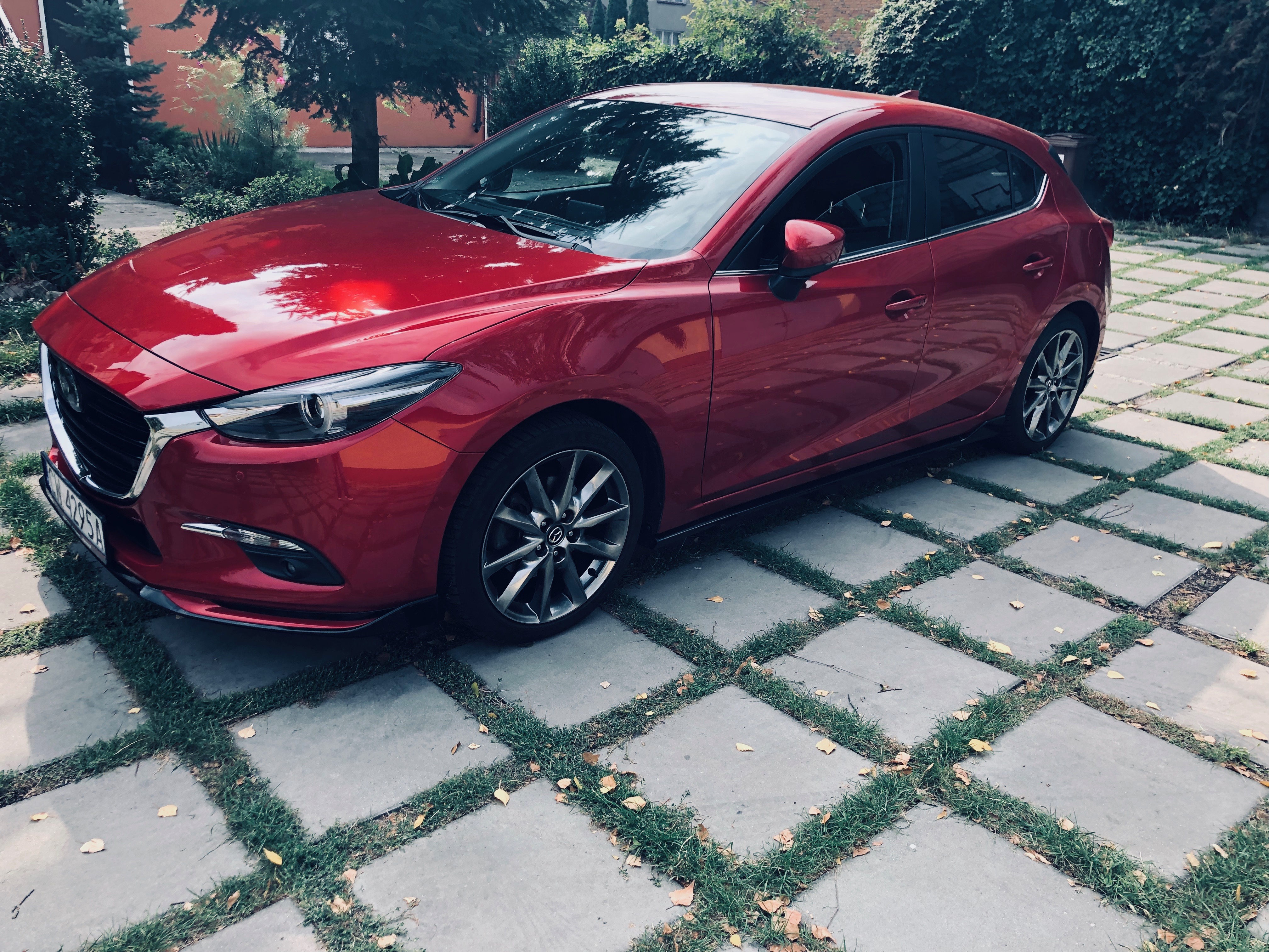

Postprzez darrecki » 10 sie 2018, 13:57
Tak to wyglada u mnie
Dunlop 225/45/18 + Eibach

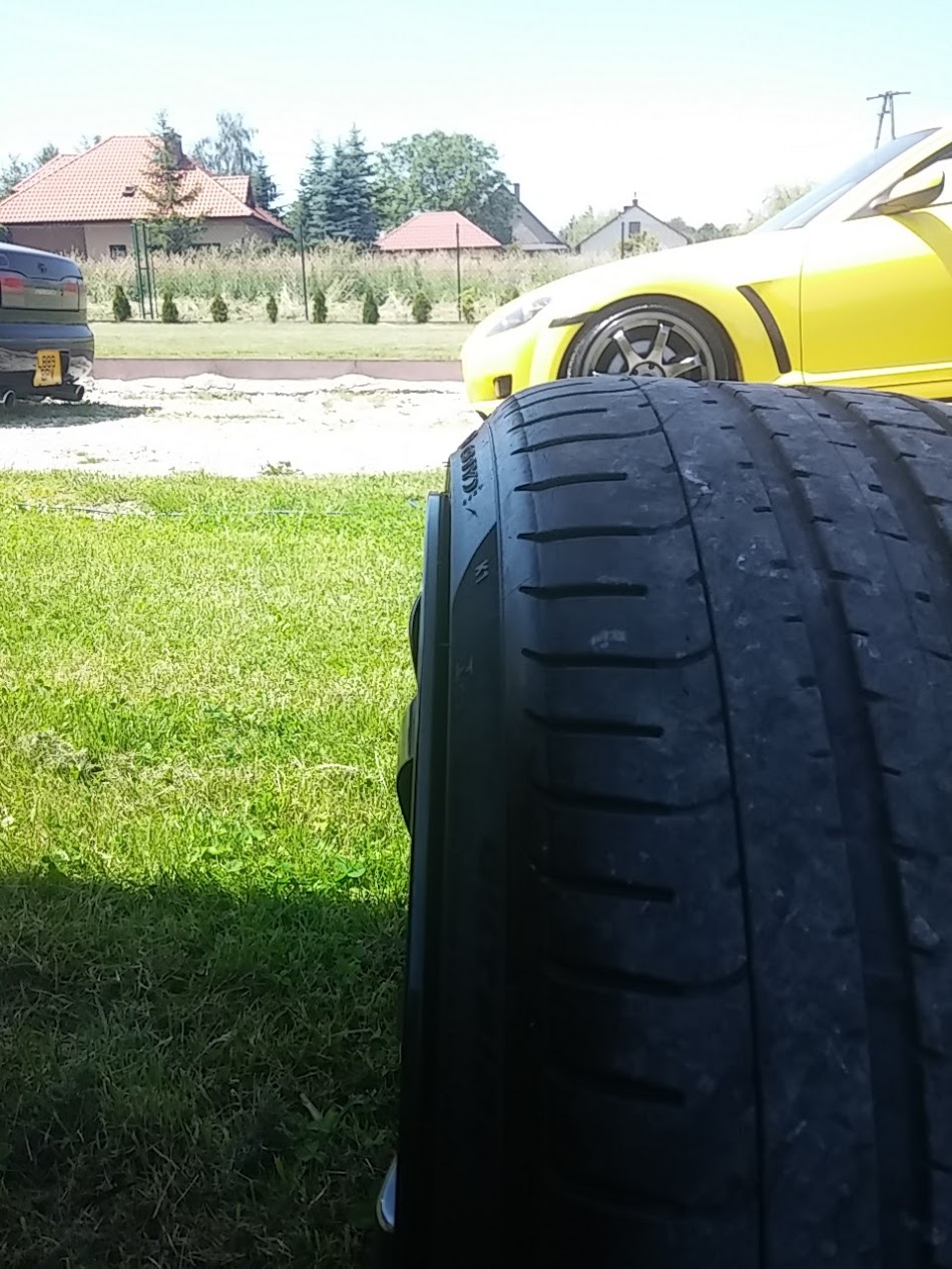

darrecki napisał(a):Nie wiem czy na moją Januszową opinię się powołałeś, ale wg mnie na 225 auto wygląda normalnie. Być może więcej zależy od modelu opony niż rozmiaru. Ja mam Dunlopy,
Opona oponie nie równa – czasami dwie opony o takim samym rozmiarze ale różnych producentów mają realne inne parametry, lub np. mój przykład – miałem Pirelli 235/35/19 na feldze o szerokości 10",
stwierdziłem że dość naciągów – wrzuce 255 – ale 255/35 było za duże więc 255/30/19 zamówiłem – po założeniu pomimo że opona 2cm szersza to jest bardziej naciągnięta niż 235, obok opona toyo o 1cm szersza (265/30) a wygląda zupełnie inaczej – jakby ta 255 była jakaś za mała (toyo po lewej, pirelli po prawej)

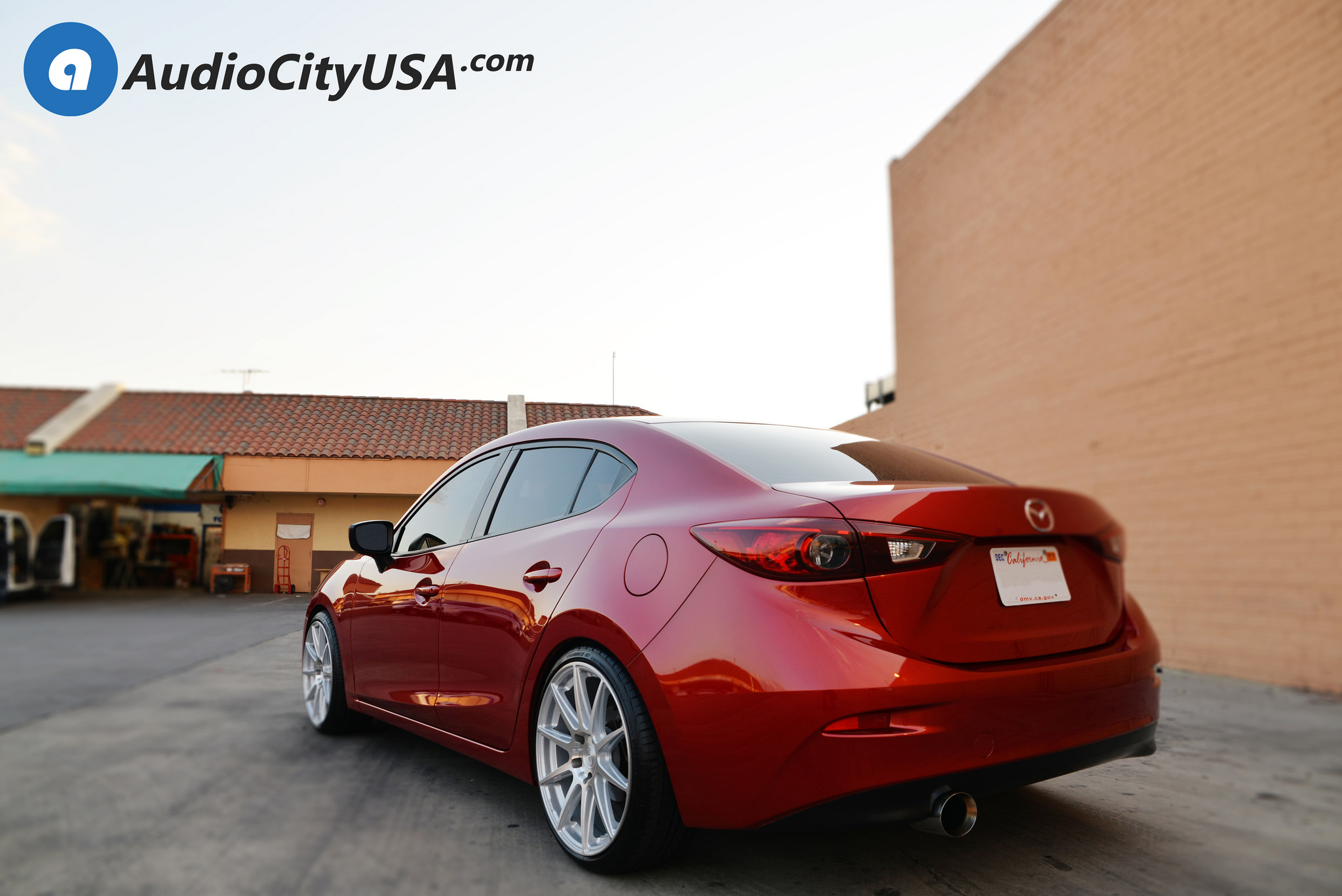

Wracając do tematu felg do BM – zamierzam w swojej wrzucić 19x8.5 ET40 z oponą 225/35/19 coś jak na zdjęciu:
tylko w pierwszej kolejności muszę trochę obniżyć zawieszenie ;)

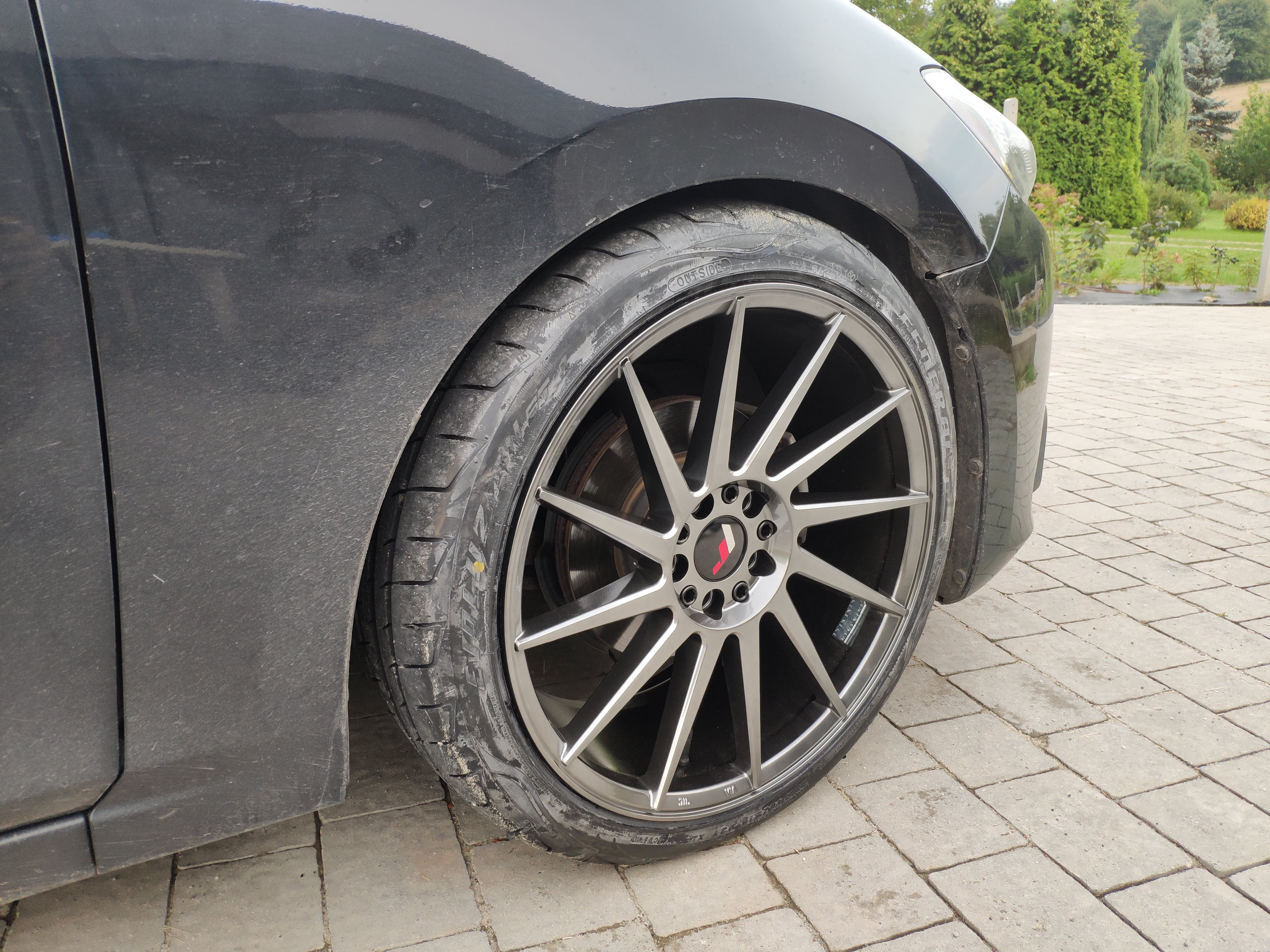

Postprzez Raptor77 » 5 wrz 2018, 17:23
Felgi JR22 19x8.5" ET40
Opony Federal Evoluzion ST-1 225/40/19
Sprężyny Eibach Pro-Kit

Postprzez sevecc » 5 wrz 2018, 18:45
Raptor77 napisał(a):Felgi JR22 19x8.5" ET40
Efekt mega!
Nic nie obciera ?

Postprzez Raptor77 » 5 wrz 2018, 19:08
dzisiaj tylko z 1km zrobiłem po zamontowaniu ale nic nie obcierało
sprężyny mają dopiero 400-500km przebiegu, zobaczymy za kolejne 500km czy coś nie siądzie jeszcze
