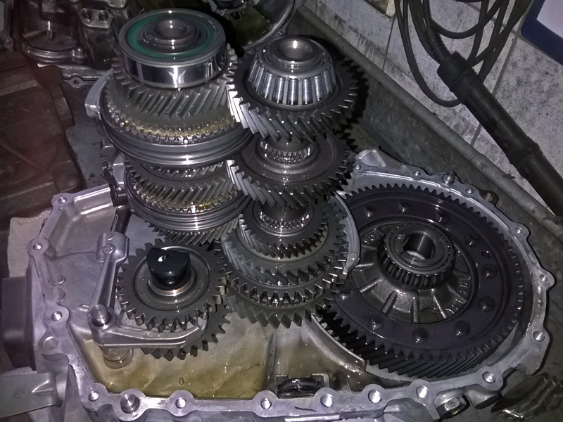

Jestem po wymianie oleju w skrzyni biegów (olej Mazdy 75W80 GL-4). Bez efektu. Trójka i czwórka nadal wchodzą z oporami (trójka częściej i z większym). Zdarza się, że biegi wchodzą "jak w masełko" co jeszcze bardziej mnie frustruje pokazując jak ta skrzynia może działać jeśli "jej się chce". Nie odpuszczam i walczę dalej (na szczęście ASO jest bardzo przyjaźnie nastawione). Teraz będziemy rozbierać skrzynię. Tak wiem, to duże ryzyko, ale mam takie uczulenie na tę skrzynię, że postanowiłem iść na całość. Trzymajcie kciuki ;)

Postprzez Scorsese » 8 mar 2017, 21:39
Ja również słyszałem te opowieści o poprzednim modelu Mazdy i oleju, który wszystkie problemy rozwiązał. Dlatego zdecydowałem się wymienić olej u siebie, właśnie na ten "cudowny" – nic to nie dało. Chociaż muszę powiedzieć, że pierwsze minuty były obiecujące – po wejściu do auta, jeszcze w warsztacie, wrzuciłem jedynkę z taką łatwością, że aż się zdziwiłem. Byłem zachwycony. Ale po przejechaniu kilku przecznic okazało się, że to był tylko jakiś fart i wszystko wróciło do stanu sprzed wymiany oleju.
Na rozbiórkę skrzyni jeszcze czekam (najpierw czekałem na odpowiedź centrali, potem na jakieś części, a teraz to już kwestia tylko ustalenia terminu). ASO również się do tego zabiegu nie śpieszy bo ponoć roboty na dwa dni, a centrala płaci im za to jakieś grosze. No ale klamka zapadła, będzie robione. Ryzyk-fizyk. Żyję marzeniami, że gdyby ta skrzynia fajnie chodziła (tak jak się jej sporadycznie zdarza) jakaż byłaby przyjemność z jazdy... Nadzieja umiera ostatnia.

Postprzez Scorsese » 21 mar 2017, 18:57

Postprzez Scorsese » 25 mar 2017, 20:53
Nikt się nie modlił, nikt! ;)
Nie szkodzi – synchronizatory wymienione, a trójka i czwórka wchodzą teraz perfekcyjnie, jakby je wręcz przyciągał mały magnesik. Jeżdżę teraz bez celu dookoła bloku żeby się nacieszyć :)
Jeszcze tylko jedynka psuje mi krew...

Postprzez Scorsese » 26 mar 2017, 01:10
Tak, bo MMPol daje zestaw nowych, poprawionych, synchronizatorów obejmujących biegi 3-6. Ponoć (sprawdzę to) nie ma czegoś takiego na biegi 1-2 (tzn. można zamówić tylko "stare" synchronizatory). Dziwne to, ale wszystko możliwe. Zobaczymy...
