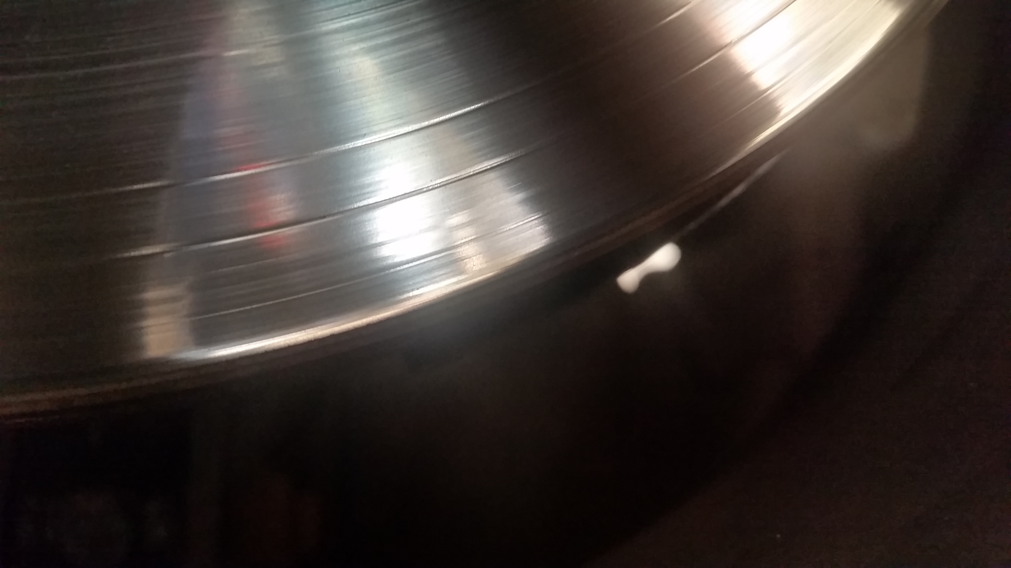

Postprzez creet » 22 lip 2016, 17:55
@child dla przypomnienia masz zestaw: tarcze Zimmermann + klocki TRW? Mógłbyś z ciekawości wrzucić zdjęcie tarcz? Chodzi mi o to czy mają fakturę lustra, czy widzisz w nich wyżłobienia, fale, fałdy, tudzież rdzawe rowki? Jeśli tarcza jest pofałdowana, porowkowana, to Twoja teoria o materiale z którego wykonane są klocki (oryginały i TRW), jest niestety prawdziwa.

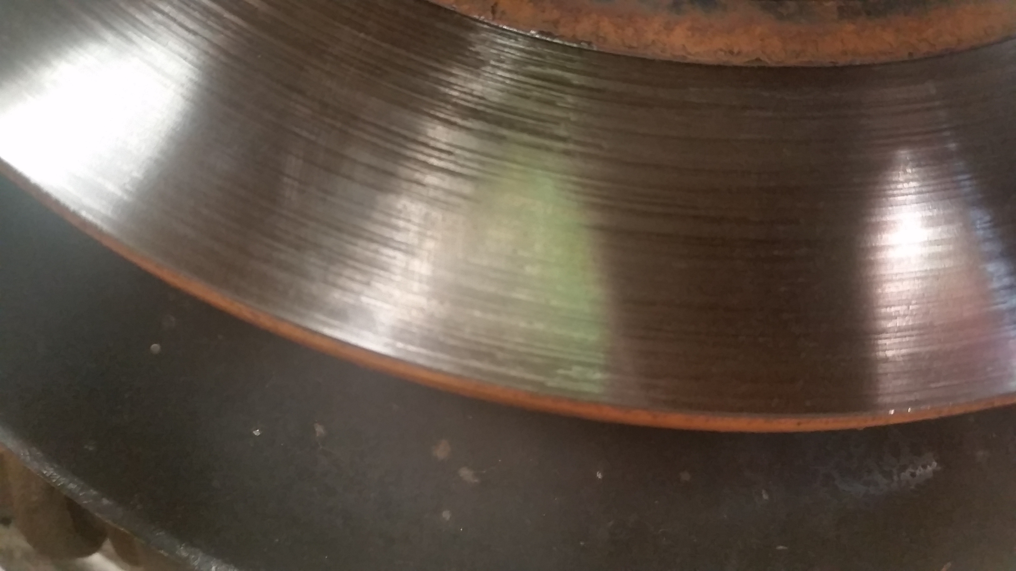

Jeszcze jedno pytanie. Jak wyglądają Twoje tylne tarcze. Nie są czasem pordzewiałe – jakby nie używane?

Postprzez child » 22 lip 2016, 20:40
Załączam zdjęcia tarcz. Może się wydawać, że (poza tymi dużymi rowkami) są w podobnym stanie, ale na dotyk tylna jest wyraźnie gładsza i ma mniejszy rant (a przejechała 3 razy tyle co przednia). Te rowki na przedniej wyglądają na moje niefachowe oko tak, jakby jakiś mały kamyczek się dostał pod klocki.
Tarcza przednia
Tarcza tylna
