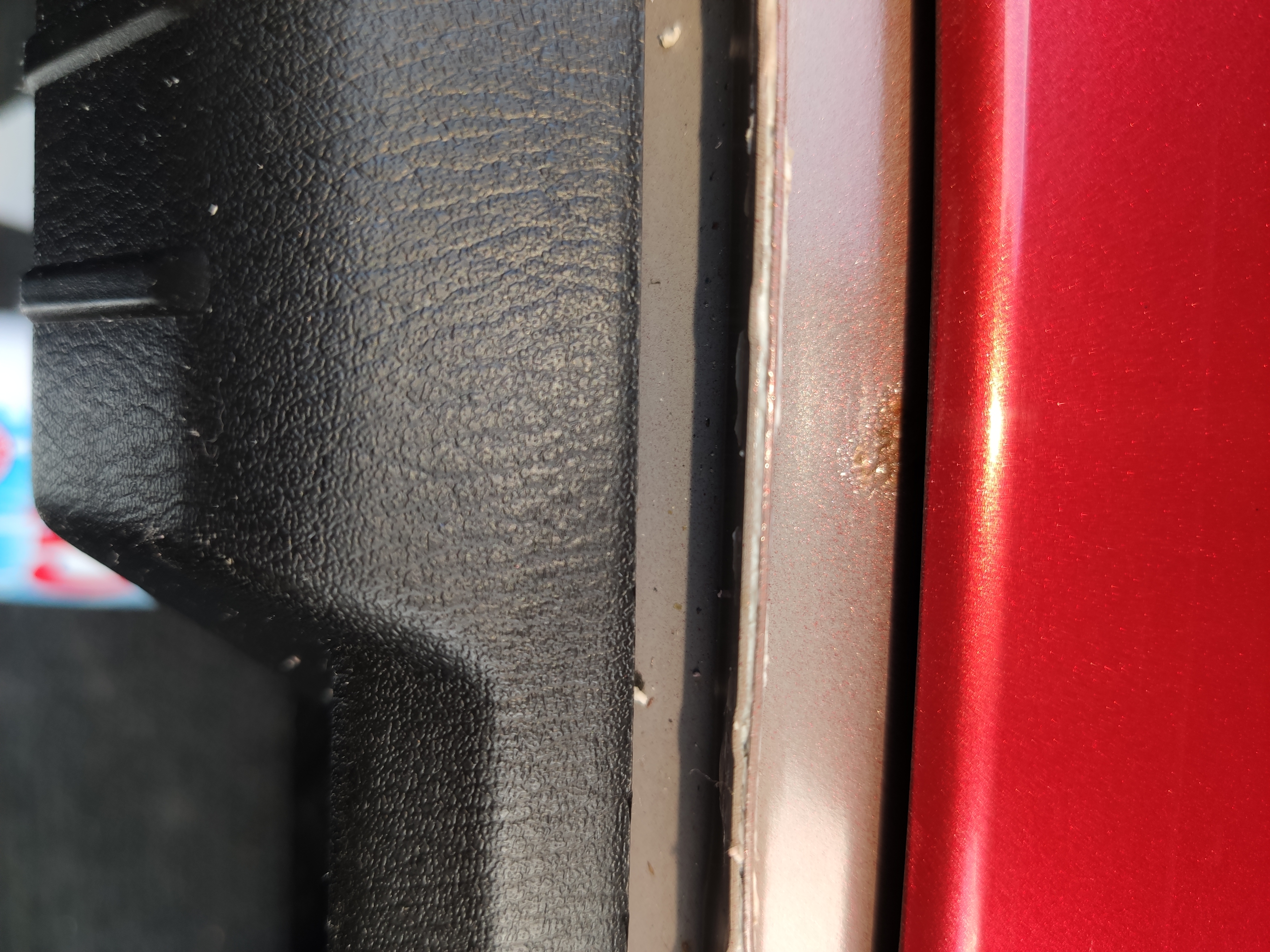

Postprzez Imbeer » 18 paź 2019, 16:35
Warto zajrzeć pod uszczelkę bagaznika nie tylko pod szybą w sedanie, ale też na całym obwodzie blachy na którą nachodzi uszczelka. Dzisiaj wziąłem się za oczyszczenie tej uszczelki + smarowanie wazeliną, a pod uszczelką na dole przy zderzaku znalazłem kilkanaście wykwitów (małe bo małe ale trzeba się nimi zająć).

Postprzez maciekgol » 20 kwi 2020, 22:14
Imbeer napisał(a):Warto zajrzeć pod uszczelkę bagaznika nie tylko pod szybą w sedanie, ale też na całym obwodzie blachy na którą nachodzi uszczelka. Dzisiaj wziąłem się za oczyszczenie tej uszczelki + smarowanie wazeliną, a pod uszczelką na dole przy zderzaku znalazłem kilkanaście wykwitów (małe bo małe ale trzeba się nimi zająć).
U mnie hatchback i ruda też wyszla w tym miejscu. Jeśli ktoś już się tym bawił to czym zabezpieczacie? Mam zamiar zdjąć zderzak i wyczyścić rdzę tylko nie wiem czym póżniej to zabezpieczyć.

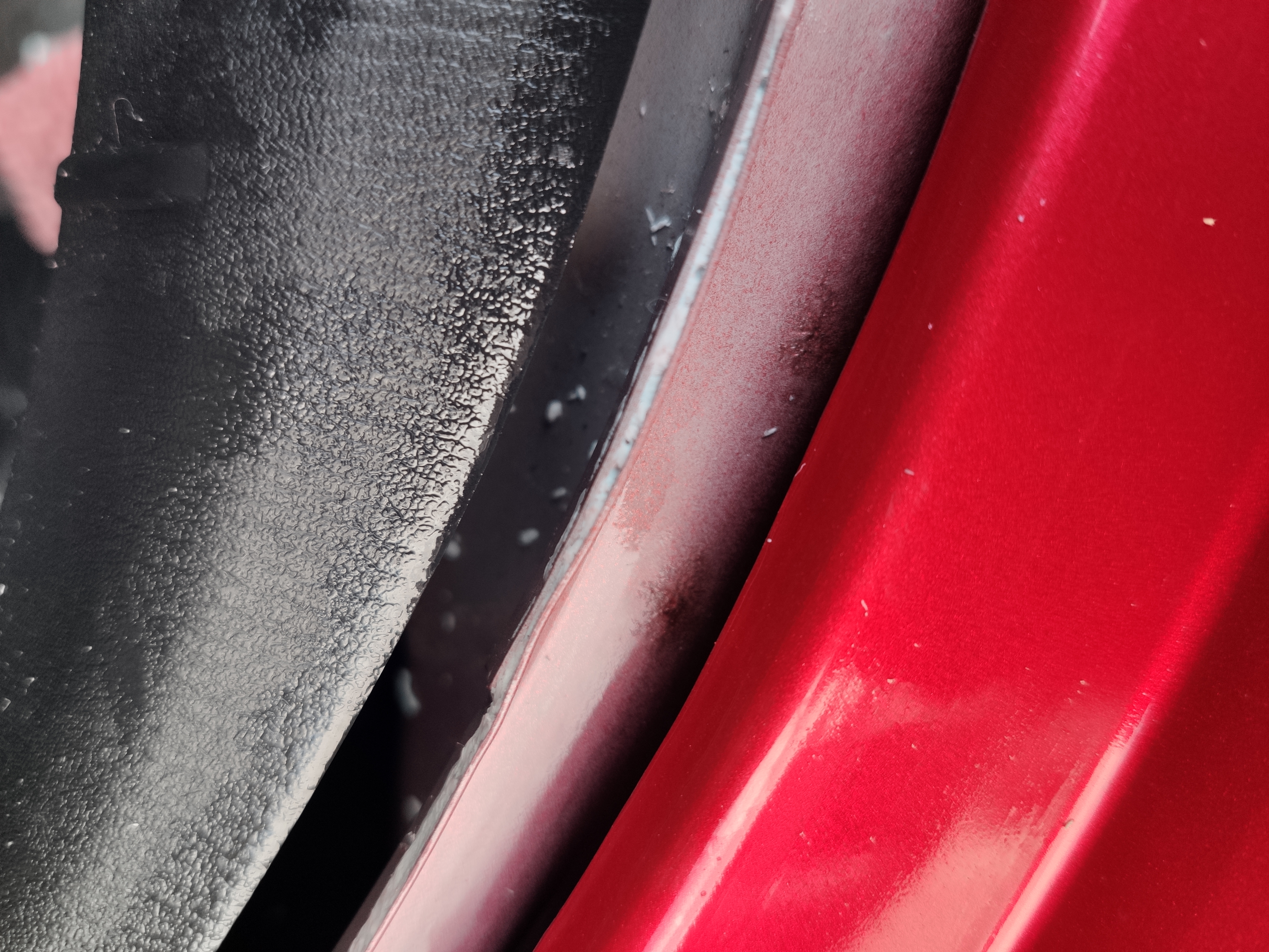

Postprzez majkC » 5 mar 2023, 15:45

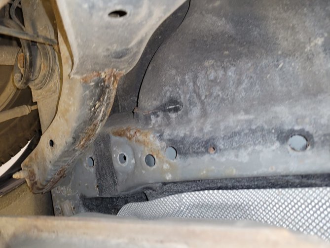

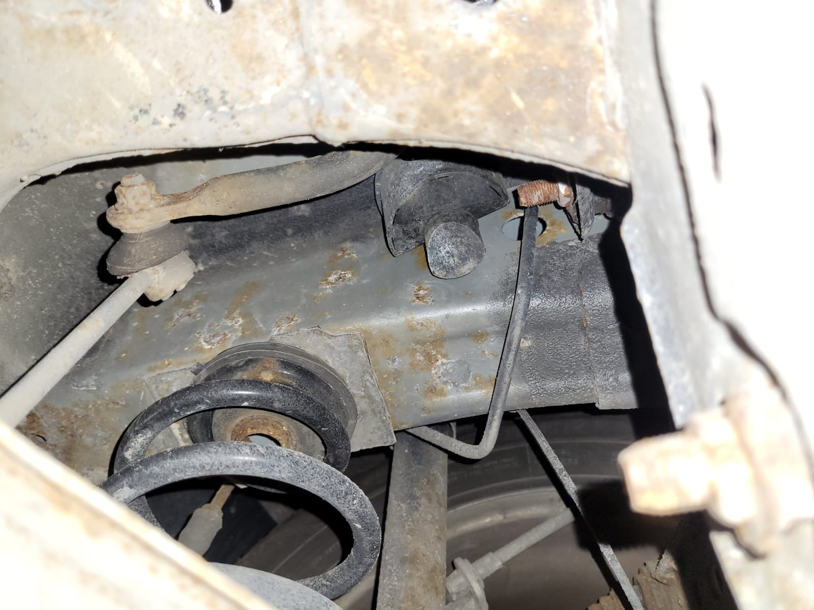

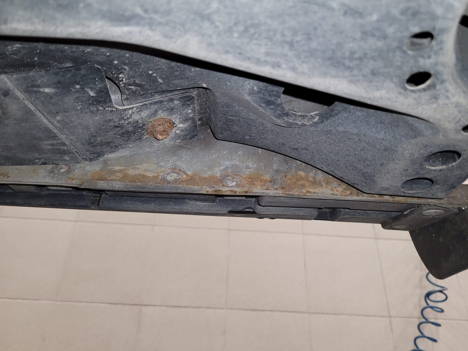

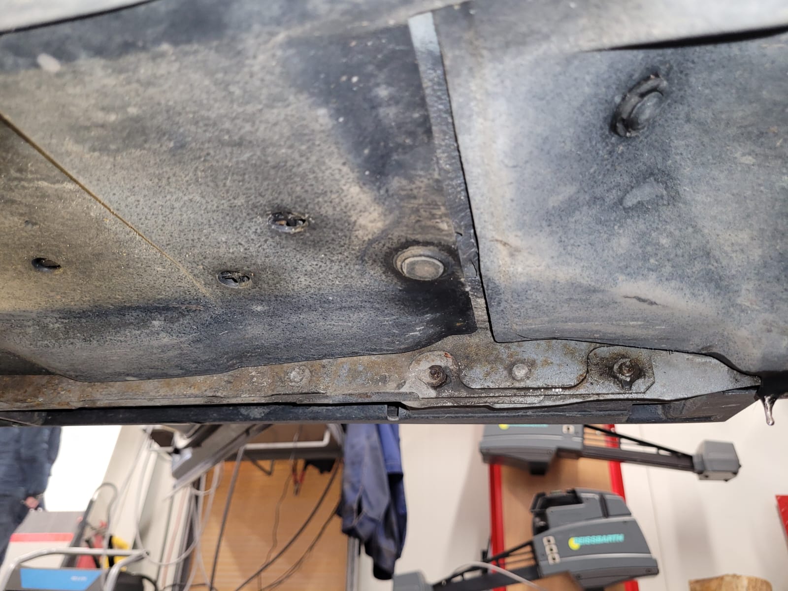

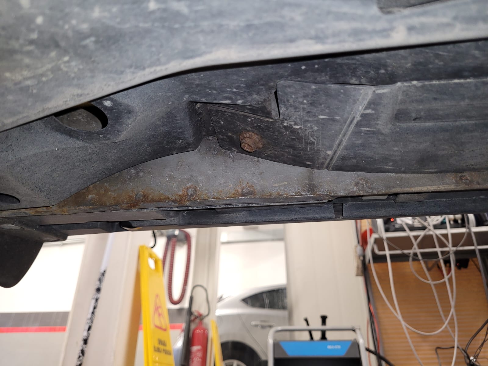

Witam wszystkich. To mój pierwszy post na forum. :) Stałem się posiadaczem Mazdy 3 BM 2013 w wersji Hatchback. Przy zakupie na oględzinach podwozia na SKP okazało się, że mój egzemplarz ma niestety troche nalotów rudej :/ Tak naprawdę to póki co jedyny jej mankament bo udało mi się kupić egzemplarz w stanie jak nowy, cały w oryginale PL salon. Niestety poprzedni właściciel nie zainwestował w zabezpieczenie antykorozyjne. Najbardziej martwi mnie to na progach. Jak to u Was wygląda? Możecie polecić jakiś serwis w Mazowieckim, który to ogarnia? Mam już kilka warsztatów na oku, ale liczę na info/opinie od Was z pierwszej ręki.

Postprzez SCADA » 5 mar 2023, 18:46
Teraz to już trochę jak pudrowanie trupa. :) Sprzedaj to ścierwo póki jeszcze progi się nie złamały. <oczy>
Swoją drogą – nadal twierdzicie, fanatycy, że temat korozji w tej marce już nie istnieje? <rotfl>
