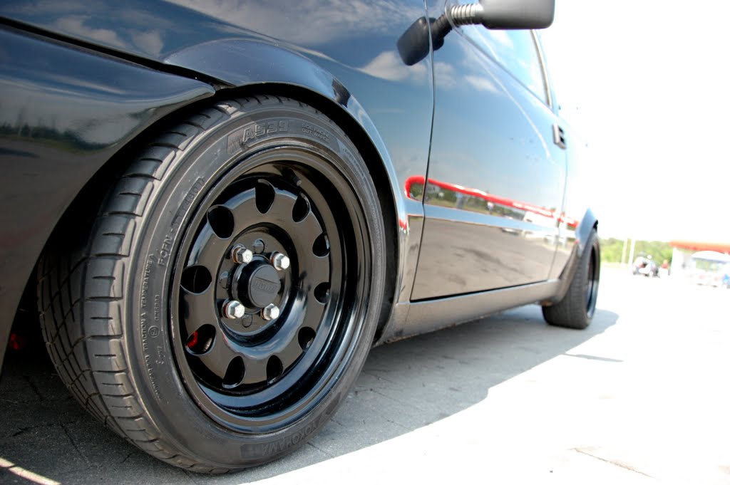

No dobra, byłem na wulkanizacji i o dziwo nakrętki pasują. Aczkolwiek i tak kupię czarne :P przymierzylem felgę i niestety bardzo odznacza się piasta, bo wystaje dość znacząco i jest srebrna, a nie czarna. A może wręcz i rudawa :| potrzebuję dekielkow na piaste bądź też takich mini kolpakow przykrecanych razem z felgą w czarnym kolorze. Szukam szukam i nic nie mogę znaleźć, czy mogę liczyć na Waszą pomoc? :) dodam, że nie chcę kołpaków, ma być zwykła czarna felga.
Dopisano 13 paź 2015, 12:31:
Coś w tym stylu Panowie, oprócz tego zdjęcia nie znalazłem nic :| (element na środku, chyba łapią go szpilki)

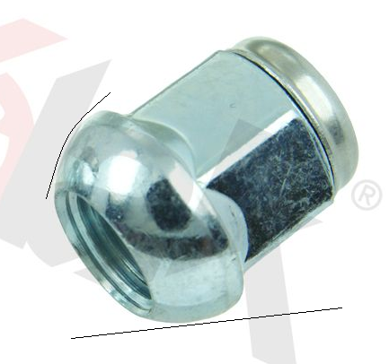

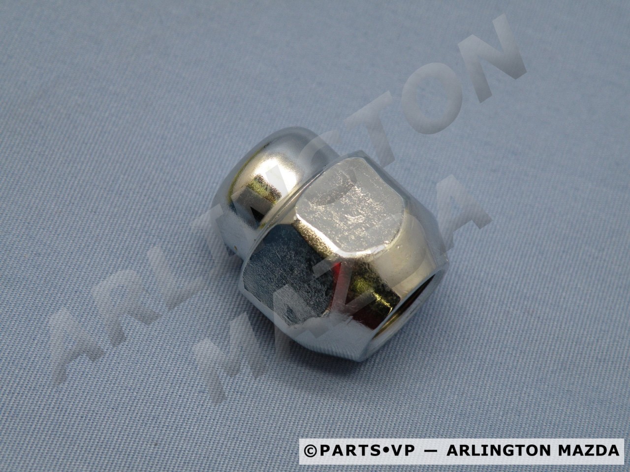

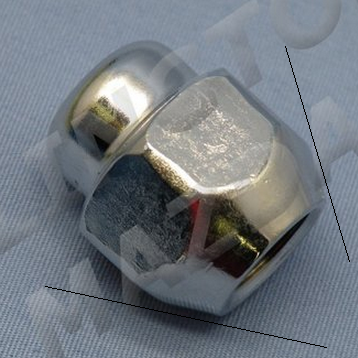

Wojtek napisał(a):Z tego co pamiętam, to oryginalne felgi aluminiowe Mazdy mają takie gniazdo... :)
Zdjęcie nr 1: Podsadzenie stożkowe
Zdjęcie nr 2: Podsadzenie sferyczne (kulowe)
Przy próbie przykręcenia felgi z gniazdami kulistymi nakrętką ze zdjęcia numer 1 felga uległaby uszkodzeniu.
Wprawdzie sam nie sprawdzałem gniazd w moich oryginalnych felgach aluminiowych ale fabrycznie przykręcone były nakrętkami z podsadzeniem stożkowym jak na zdjęciu nr 1.

Postprzez Kliszek M3 » 15 paź 2015, 10:42
Przy stożkowych uległaby uszkodzeniu? Czy coś z numerkami Ci się pokrecilo? :D

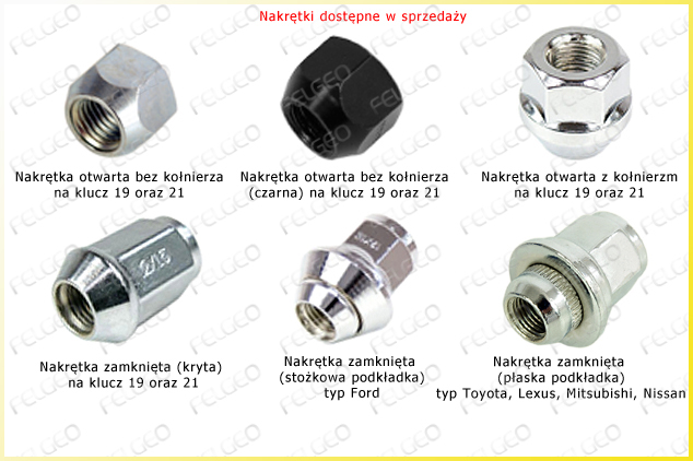

Postprzez Wojtek » 15 paź 2015, 10:58
Przykładowe nakrętki do felg...
Ważne by zawsze określić jakie gniazdo ma felga...

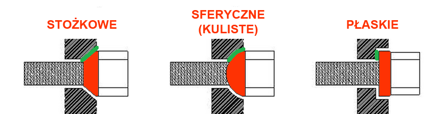

Postprzez Jaskoo » 15 paź 2015, 13:01
Kliszek M3 napisał(a):Przy stożkowych uległaby uszkodzeniu? Czy coś z numerkami Ci się pokrecilo? :D
Nie pokręciło się. Przy prawidłowym dopasowaniu kształtu nakrętki do gniazda felgi siła z jaką nakrętka działa na felgę rozłożona jest na pewnej powierzchni (zielone linie na poniższym rysunku)
Jeśli spróbuje się wkręcić nakrętkę typu stożek do gniazda typu kula (stożek nijak kuli nie przypomina) to siła działająca na felgę zamiast rozłożyć się, skupi się w punktach styku (zielone kropy na poniższym rysunku). Jak łatwo się domyślić próba taka spowodowuje wgniecienie felgi w punktach styku z nakrętką, co rownoważne będzie z jej uszkodzeniem.
