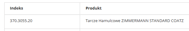

Postprzez koolczas » wczoraj, 19:47
Cześć, masz dokładnie taką samą specyfikację jak ja – 3BN 2.0 AT 2018 – jeśli hurtownie mają problem z doborem części ja polecam sklep brakeparts.pl – wysyłasz VIN i weryfikują bez problemu. Ja kupiłem już do trzeciej Mazdy taki zestaw i jestem więcej niż zadowolony
Przód:
Tył:
Od: 26 gru 2015, 09:57
Posty: 148 (2/12)
