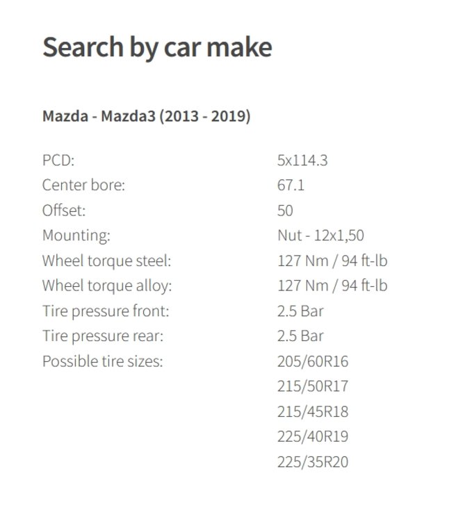

Postprzez Wojtek » 28 mar 2025, 01:28
poszukaj 16"
producent nie przewiduje tam kół mniejszych
