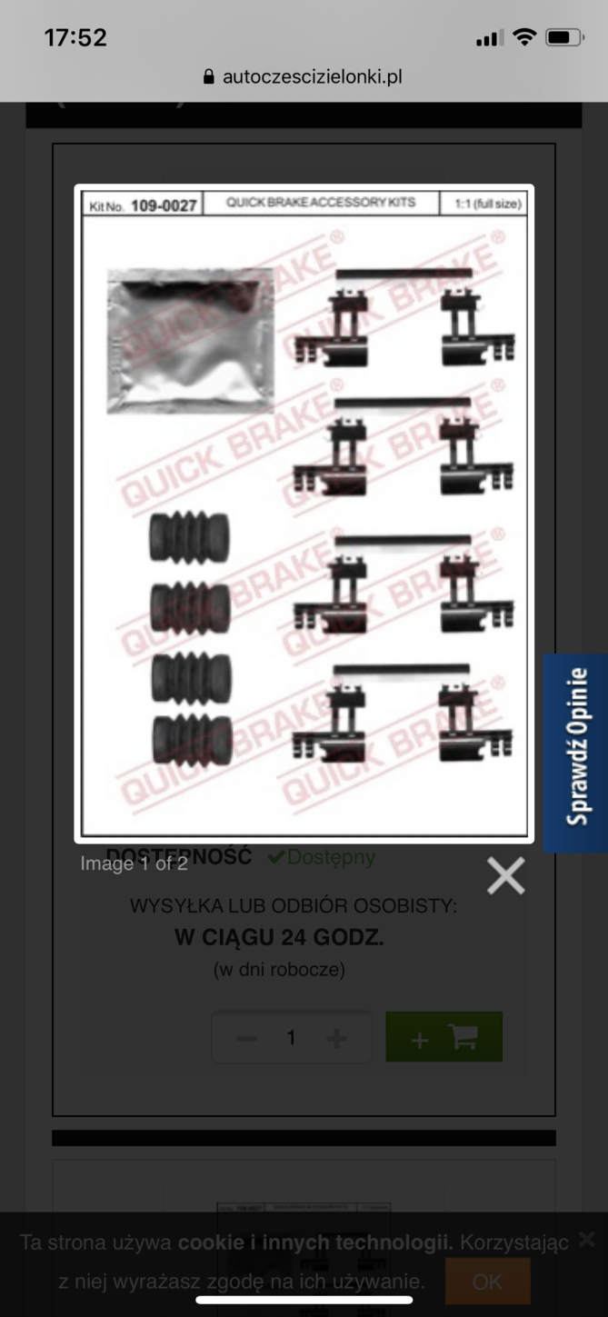

Postprzez Bezed24 » 21 kwi 2020, 17:00
A można dokupić osobno te podkladki? Jakie mają oznaczenia?
Od: 24 paź 2017, 21:11
Posty: 5
Postprzez child » 21 kwi 2020, 17:31
Można dokupić osobno, nazywa się "zestaw naprawczy (albo montażowy) klocków hamulcowych". Oprócz blaszek zawiera pewnie gumki do prowadnic oraz smar.
Od: 9 gru 2013, 19:27
Posty: 1820 (56/126)
Skąd: Brzezina
Auto: ND '18
b: NB '00
b: BM '13
b: EC '97
b: BK '07
Postprzez Bezed24 » 21 kwi 2020, 17:51
Zestaw montażowy jest ale tylko taki a ja potrzebuje płaskie blaszki
Posty: 5
Postprzez child » 21 kwi 2020, 18:27
A, sorry, pomyliłem blaszki. Tych, które chcesz, nie da się kupić samych, a przychodzą tylko z niektórymi klockami.
