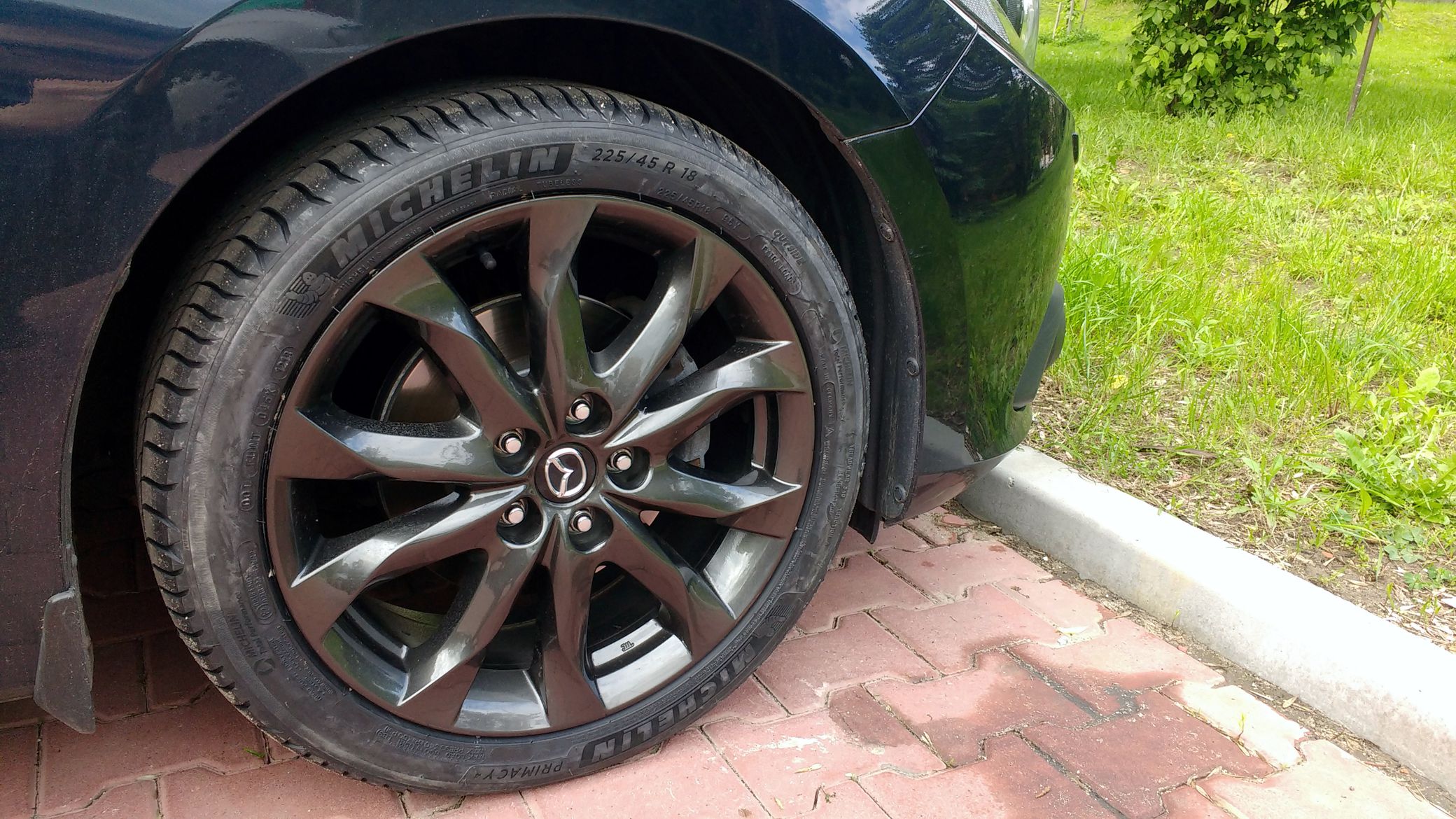

Ja tylko potwierdzę, że nie ma co przepłacać za wynalazek mazdy typu 215/45/R18. Sam niedawno się wahałem ale ostatecznie zmieniłem na 225/45/R18 i wszytko dobrze leży. Opona na feldze wygląda normalnie i póki co same plusy.

Faktycznie, źle nie wyglada. A nie wystaje przypadkiem trochę za obrys karoserii, czy to tylko takie złudzenie albo lekko skręcone koła?

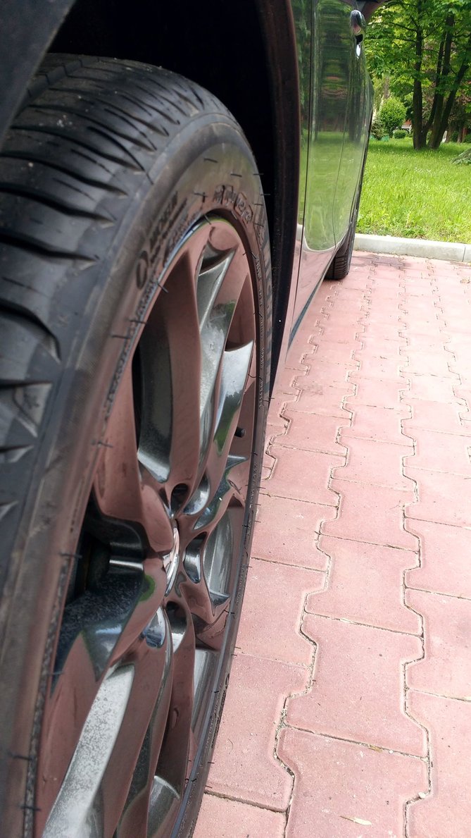

Postprzez brandon » 28 maja 2019, 20:20
Takie złudzenie, nic nie wystaje poza obrys.

Postprzez Kritik » 29 maja 2019, 07:36
corky1 napisał(a):Faktycznie, źle nie wyglada. A nie wystaje przypadkiem trochę za obrys karoserii, czy to tylko takie złudzenie albo lekko skręcone koła?
szerokosc 225 jest o 1 cm wieksza od 215
1cm / 2 = 5mm w kazda strone
ja mysle ze nie kazdy zauwazy 5 mm roznicy :)
