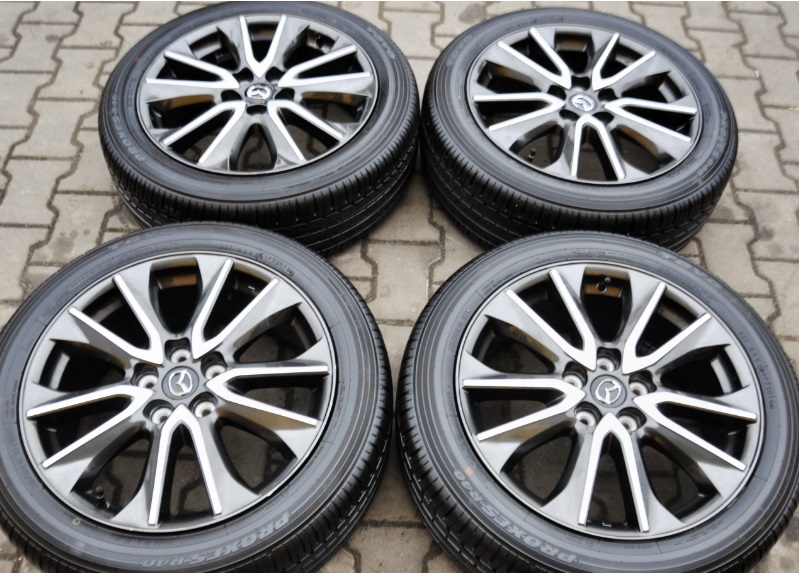

jest dobry temat na zakup alu 18" od CX3 co mówicie?
Przeszukałem neta i nigdzie nie mogę poszukac 3BM/Bn na takich alu.
Stan alu jak nowe
Opony Toyo Proxes r40 bieznik niby 7mm
cena 3300 za kpl.
same felgi 2300 ,–
Stan alu jak nowe
cena 3300 za kpl.
same felgi 2300 ,–
popi2009 napisał(a):sprawdz ET bo może być takie ze nie wejdze
ET jest 50 takze identyczne jak od M3
Jedynie opony są za wysoki bo profil 50 wię jak juz to opony osobno
Szukam własnie coś mojej M3 a że mam biały to właśnie myślałem o czarnych, a tych nie ma własnie za bardzo do wyboru

piotear napisał(a):No i tutaj cena normalna
plus opony a jestem zwolennikiem nowych opon min 2 tys to kpl 3,6,–
znalazlem jeszcze kpl tych samych felg ale w kolorze chyba gun metal z oponami michelin PS3 mysle ze ten kolor do białego nadwozia bedzie lepiej kontrastował niż zwykle srebrne.
Cena za kpl 3300,– ponoć zestaw z 2017r w stanie jak nowe zarówno felgi i opony.
Myśle, że to dobry temat.

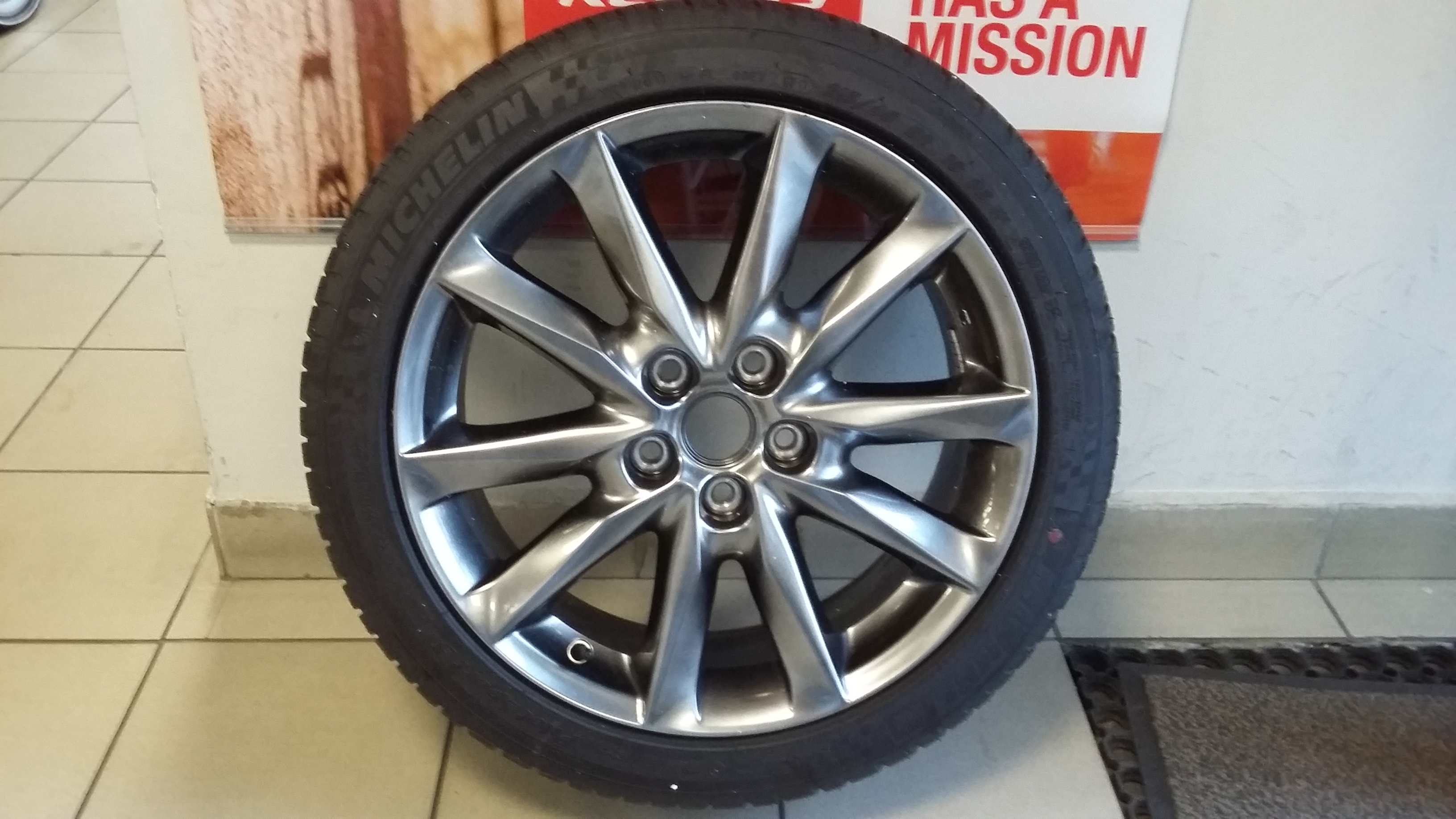

To zakup się dokonał
Padło na OEM Mazda kolor to chyba gun metal z wersji po lifcie opony Michelin pilotsport 3.
Stan felg jak nowe opony na pierwszy rzut oka tez, zobaczymy po zamontowaniu i pierwszych km.
Krzychuu86 napisał(a):To zakup się dokonał
możesz zważyć ile wazy jedne kolo?
