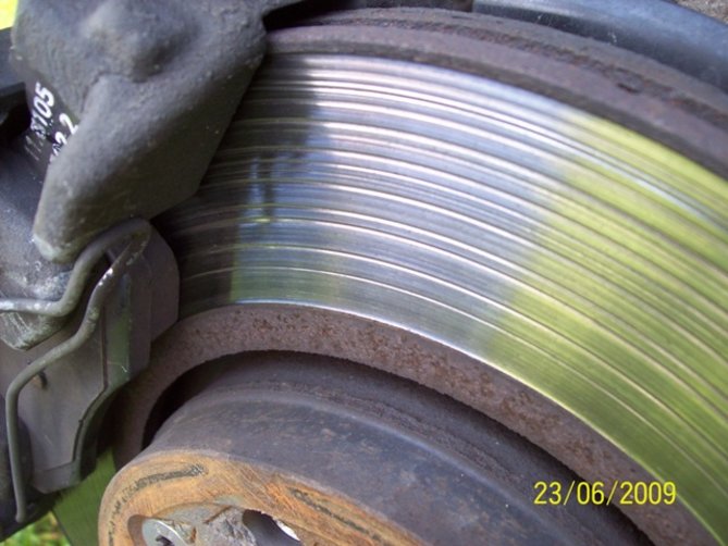

Postprzez ellipsis » 14 sty 2016, 13:48
Hmm moje klocki też piszcza od jakiegos miesiąca ale na oko tarcza nie jest porysowana. Macie moze zdjęcie takiej porysowanej tarczy?
Od: 21 paź 2014, 21:17
Posty: 770 (1/25)
Auto: Mazda3 HB 2.0 165KM
Ford Fiesta MK7 1.4 PB 96KM
Postprzez Wojtek » 14 sty 2016, 15:09
ellipsis napisał(a):Macie moze zdjęcie takiej porysowanej tarczy?
Proszę... :)
Nie jest to tarcza od M3 BM, ale przedstawia problem...

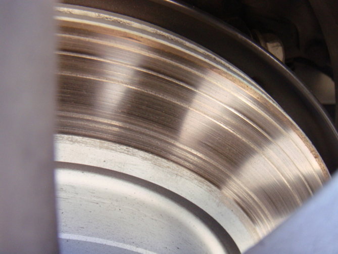

i druga całkowicie skasowana...

Postprzez ellipsis » 14 sty 2016, 20:13
Dziekuje za zdjęcia. U mnie w takim razie tarcze sa jak lustro ;)

Postprzez Wojtek » 19 sty 2016, 23:49
Poniżej inny przypadek porysowanych tarcz... przez klocki
