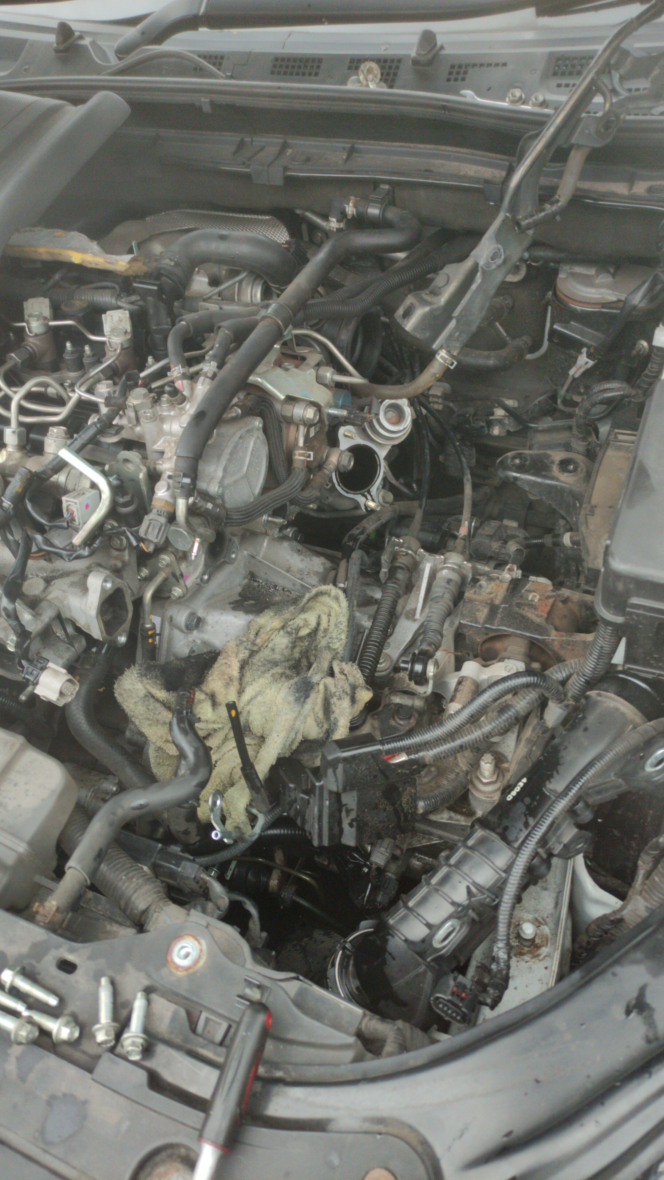

Jeśli szybko czymś zatkasz wyjście z filtra paliwa, później zalejesz filtr ropą i napompujesz ciśnienia, to teoretycznie nie trzeba odpowietrzać.
Ja przy zdejmowaniu góry silnika odpowietrzałem luzując nakrętki rurek na szynie przy wtryskach. Zaczynała lecieć ropa, to kolejny wtrysk itd.

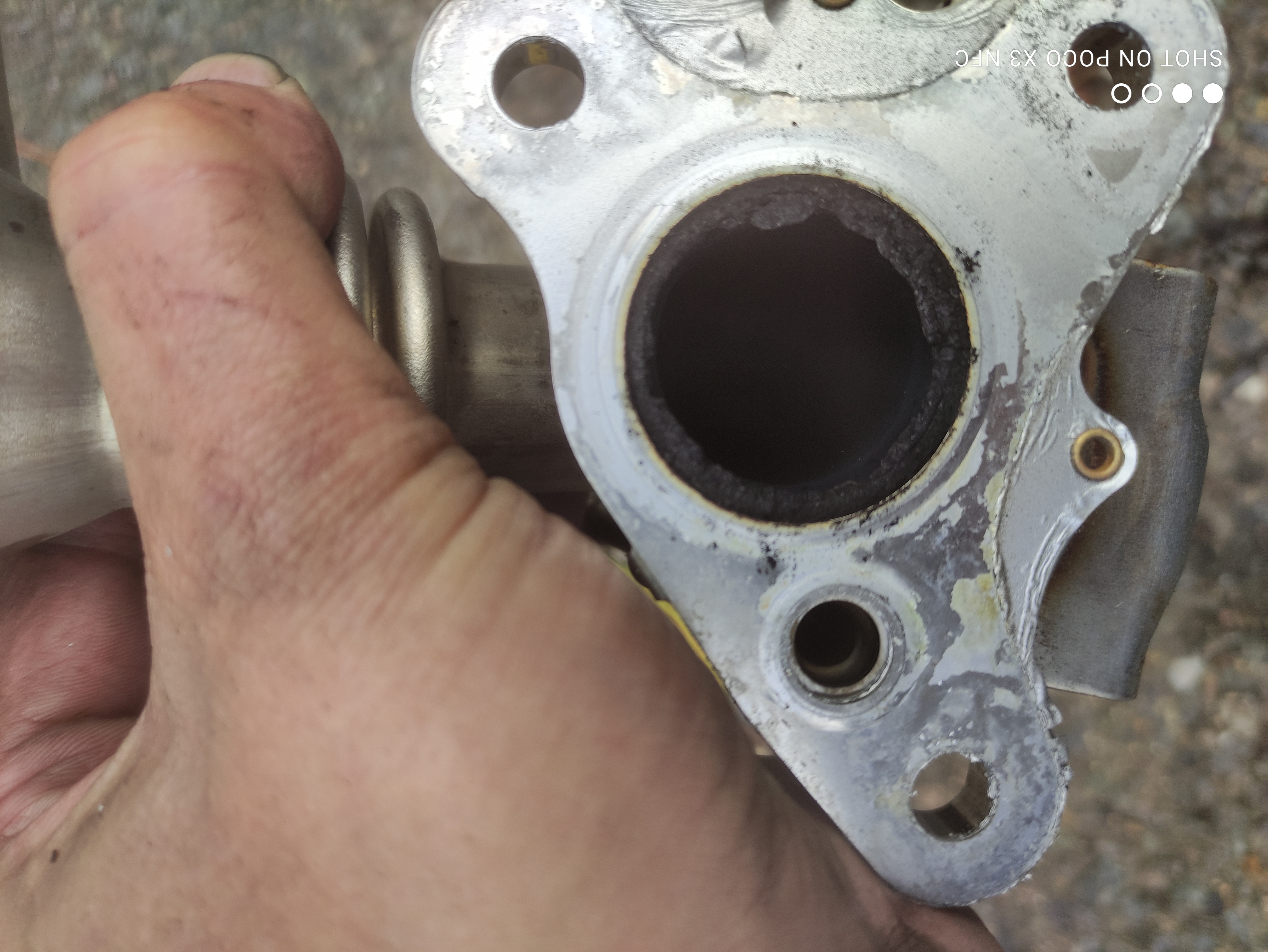

Dzisiaj czyściłam EGR przy chłodnicy spalin i sama chłodnice.
Reset MAF ,inicjalizacja EGR i kalibracja wtrysków w forscan-ie i chyba jest ok.
Obroty wchodzą powyżej 4k i nie zostawiam chmury za sobą jak mu przycisnę po ,,garach,

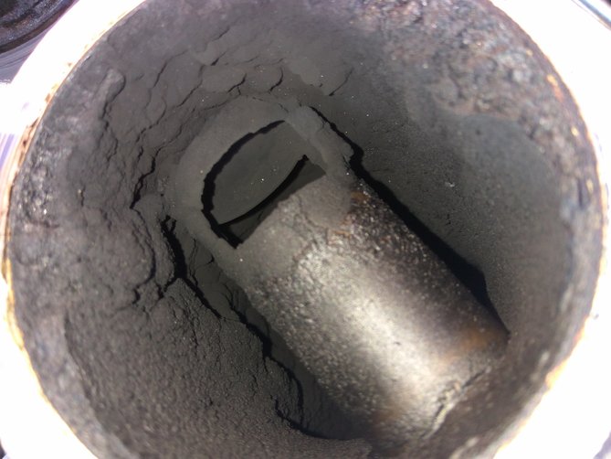

Czyszczenie czegokolwiek bez dotykania przepustnicy i kolektoera nie ma sensu.
Tak to wyglądało po jakichś 3 latach i 50tyś km, u znajomego po 4 latach i 80 tyś było tego 2x tyle...
Niektóre są tak zawalone, że auta ledwo jeżdzą.

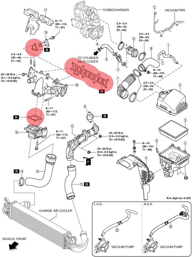

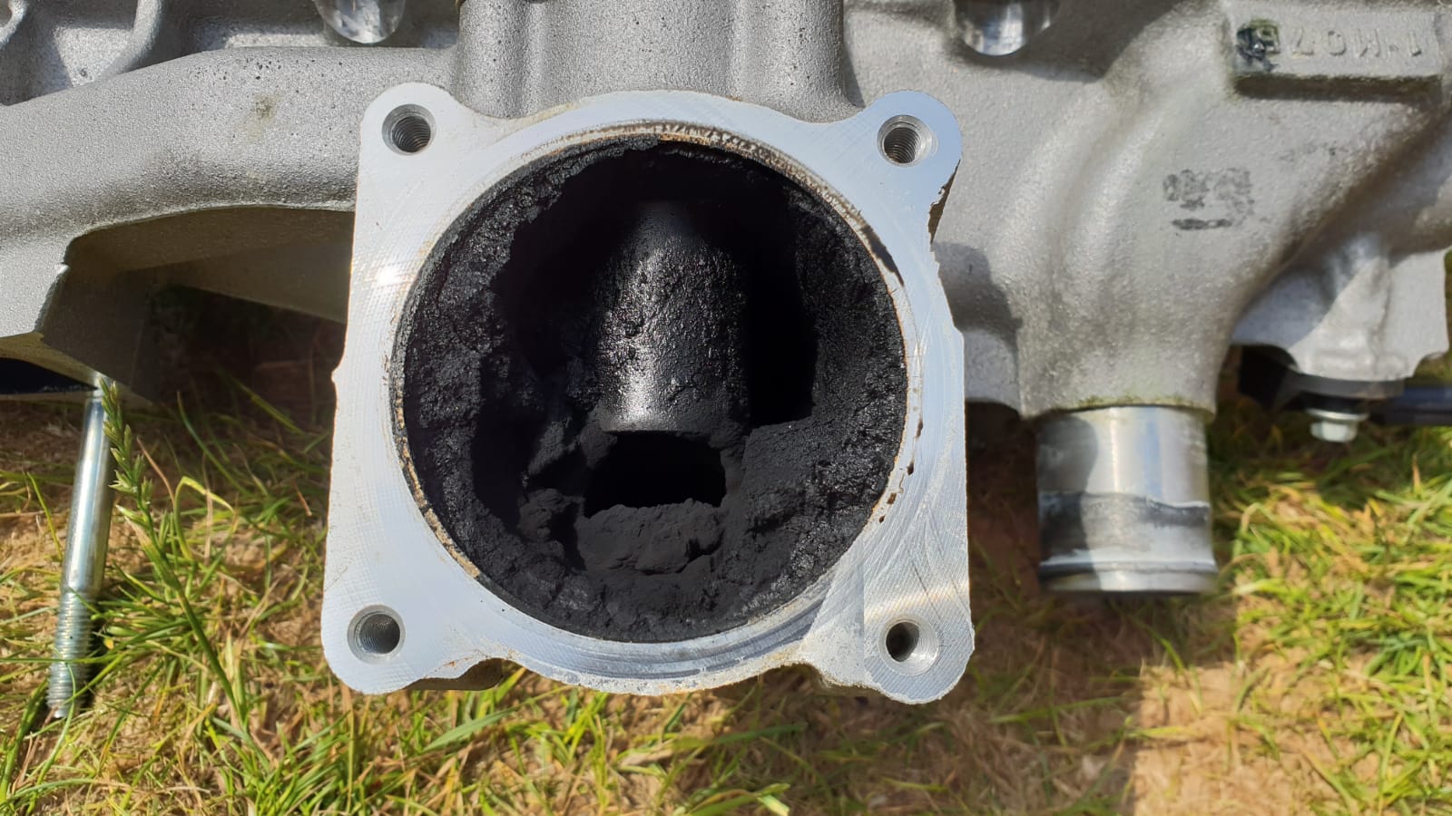

Tu masz schemat dolotu.
Interesuje cię nr 16-przepustnica, 19-grzybek(wylot spalin z EGR do do kolektora, widoczny na zdjęciu) oraz 18-kolektor.

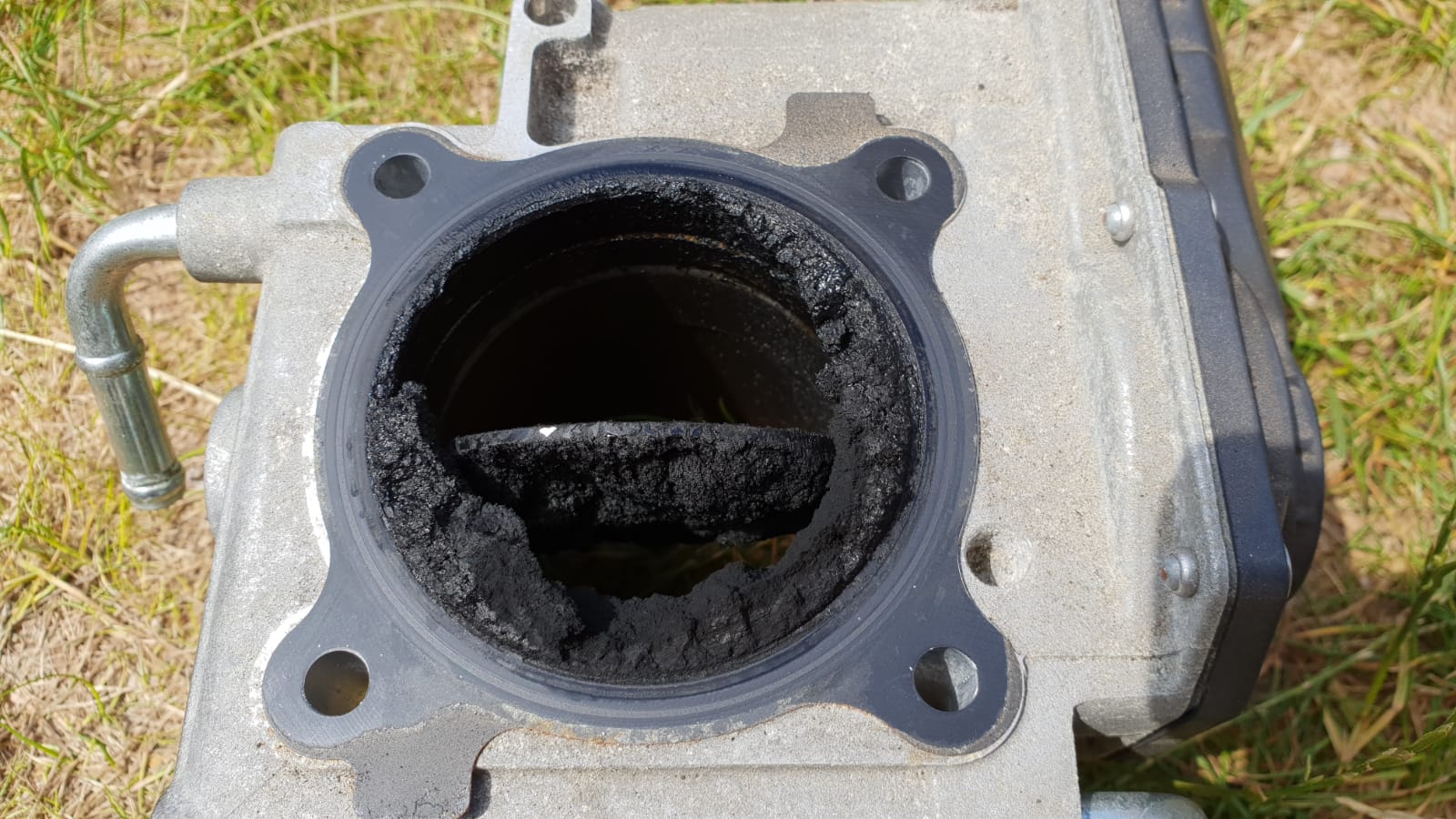

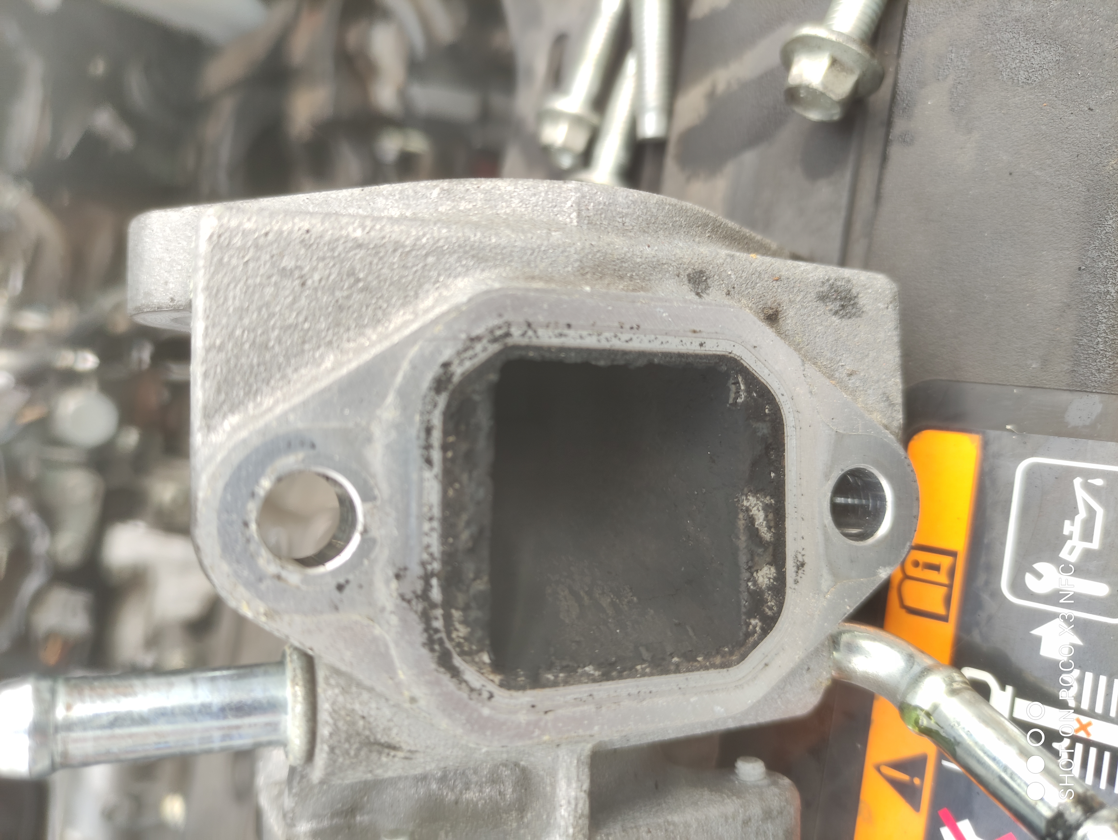

A tu masz zdjęcia 5 letniej mazdy z przebiegiem 62k mil.
Cały ten syf znajduje się na połączeniu 16 i 18 ze schematu, aczkolwiek dalej nie jest lepiej.
Ty wyczyściłeś suchą część dolotu, tam oprócz sadzy nic się nie dzieje. Natomiast dalej, gdzie powietrze dmuchane przez turbinę, zawilgocone przez odmę i ewentualnie puszczające uszczelnienie sprężarki (zdjęcia) dzieje się armageddon.

Patrząc na te zdjęcia, na których sytuacja wygląda gorzej niż u mnie odpływ prysznica, z którego korzystają dwie córki z długimi włosami zastanawiam się:

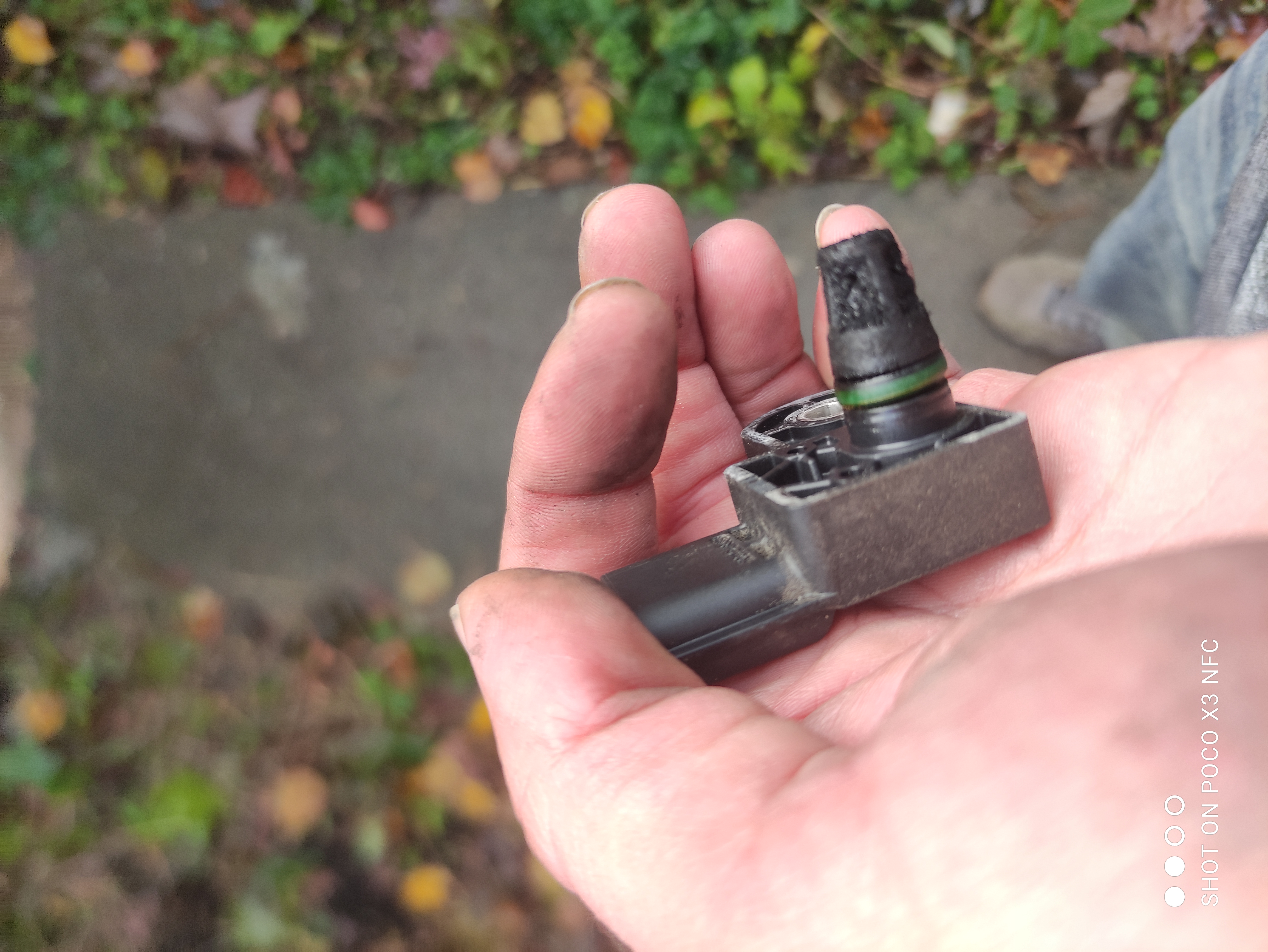

Niestety nie zabrałem się jeszcze za czyszczenie wszystkiego . Brak czasu i coraz zimniej się robi.
Międzyczasie wymieniłem czujnik co jest koło turbiny ten z jednym wężykiem no i wyczyściłem czujnik MAP i jak na razie błąd który miałem nie wyskakuje (P0101) ale mazda dalej nie wkręca cię na obroty powyzej 4k
No i jak mu przycisnę to w okolicach 3k obrotów zostawiam za sobą niezła chmore. Już nie wiem co może być.
No raczej nie jest w trybie awaryjnym bo ciągnie silnik bez problemu do 2,5k obrotów

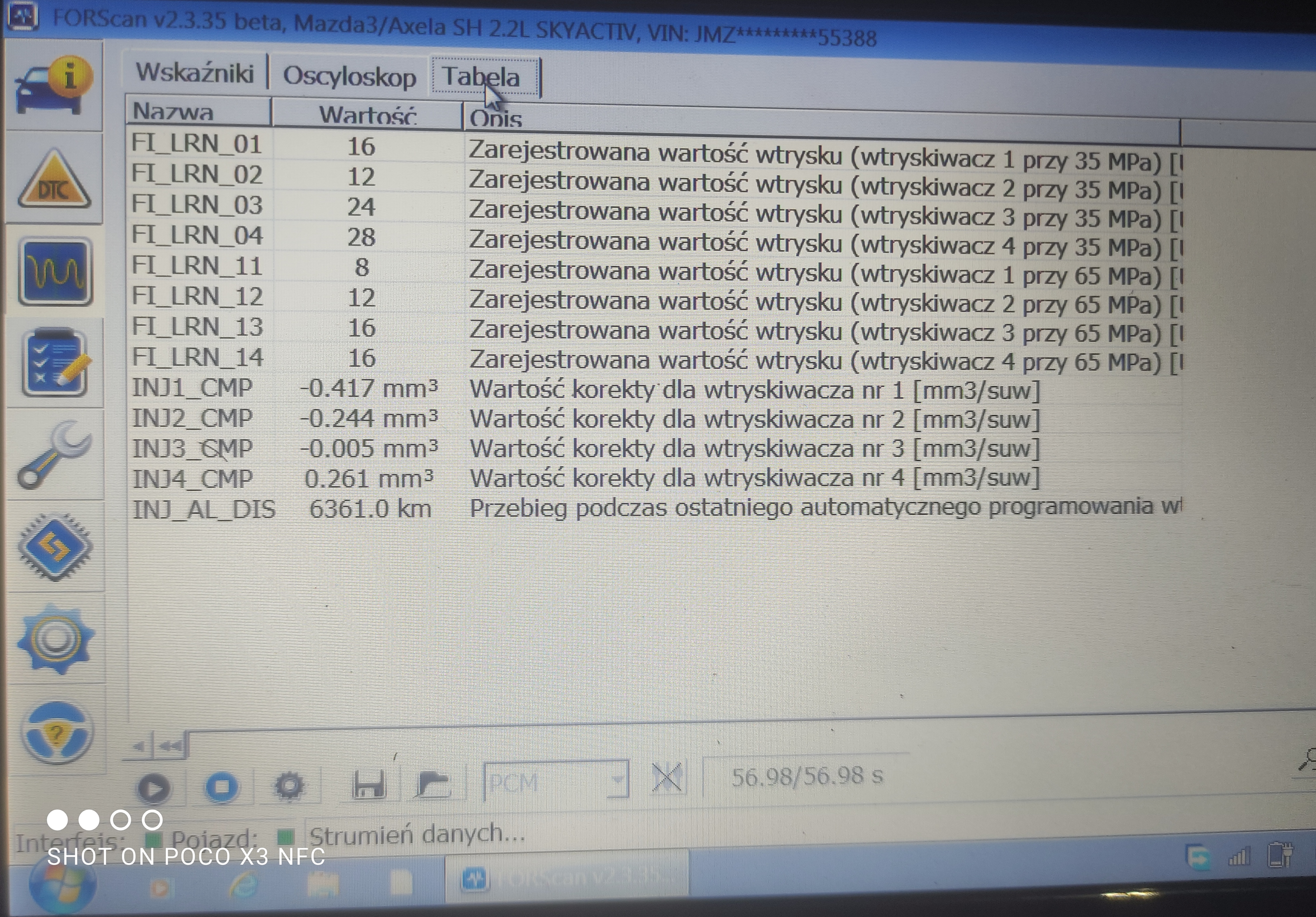

Wczoraj byłem u znajomego mechanika i stwierdził że wtrysk do wymiany. Podejechalismy jeszcze do innego i stwierdził że wtrysk przelewa.
Dzisiaj podpiąłem forscan i mam takie odczyty.
Czy po tych odczytał widać czy wtrysk jest do wymiany

Jak masz dostęp do forscana, to przeprowadź wymuszoną kalibracje wtrysków. Nie przejdzie za 1szym razem, próbuj kilka razy. Dolej środka czyszczącego do zbiornika, wyjeździj, przeprowadź jeszcze raz.
Jak auto kopci przy wyższych obrotach nawet z DPF, to mieszanka musi być bardzo bogata. Ale to niekoniecznie wina wtrysku, równie dobrze może to być turbina albo dolot zawalony syfem. Albo i problem z podkładkami pod wtryskiem, jak te puszczają to dysza wtrysku zalepia się syfem i ten nie pracuje jak należy.
Także przyczym może być multum
