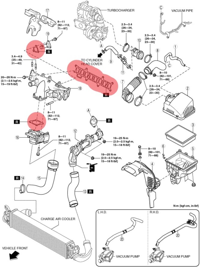

Przede wszystkim kupić uszczelki, o ile wszystkie małe można od biedy użyć jeszcze raz, o tyle uszczelka pod kolektor to mus.
Czyszczenie rurki i samego zaworu to sztuka dla sztuki, ale przepustnica, kolektor i gniazda w głowicy to mus. Do tego czujniki z kolektora.
Jeśli zdecydujesz się czyścić głowicę, zawory MUSISZ po kolei zamykać. Do czyszczenia zaś polecam kompresor i piaskowanie (a raczej łupinkowanie) zmielonymi łupinami orzeszków. Można to wszystko kupić na ebay.
Dostać można się od góry, ale trzeba zgrabnych rączek i porządnych rękawiczek, bo inaczej dłonie będą wyglądać jak po zabawie z dzikim kotem.
Zalecam też spuszczenie płynu chłodniczego, bo egr i przepustnica są w jego obiegu.
Na schemacie poniżej masz momenty z jakimi należy dokręcić śruby, dodatkowo zaznaczone uszczelki (aczkolwiek nie wszystkie)
