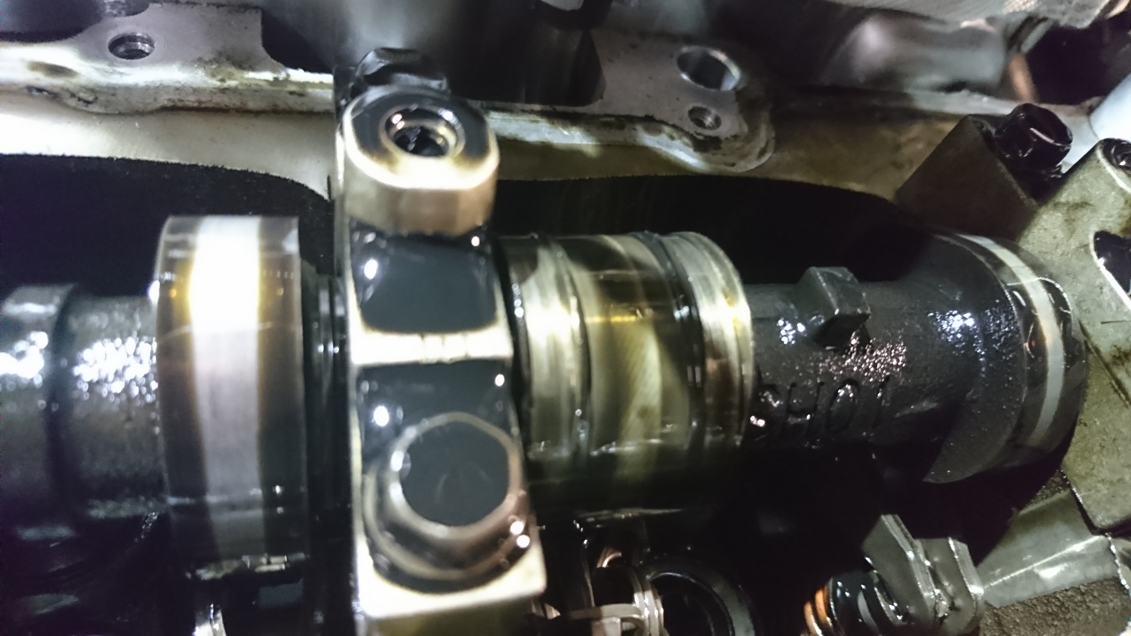

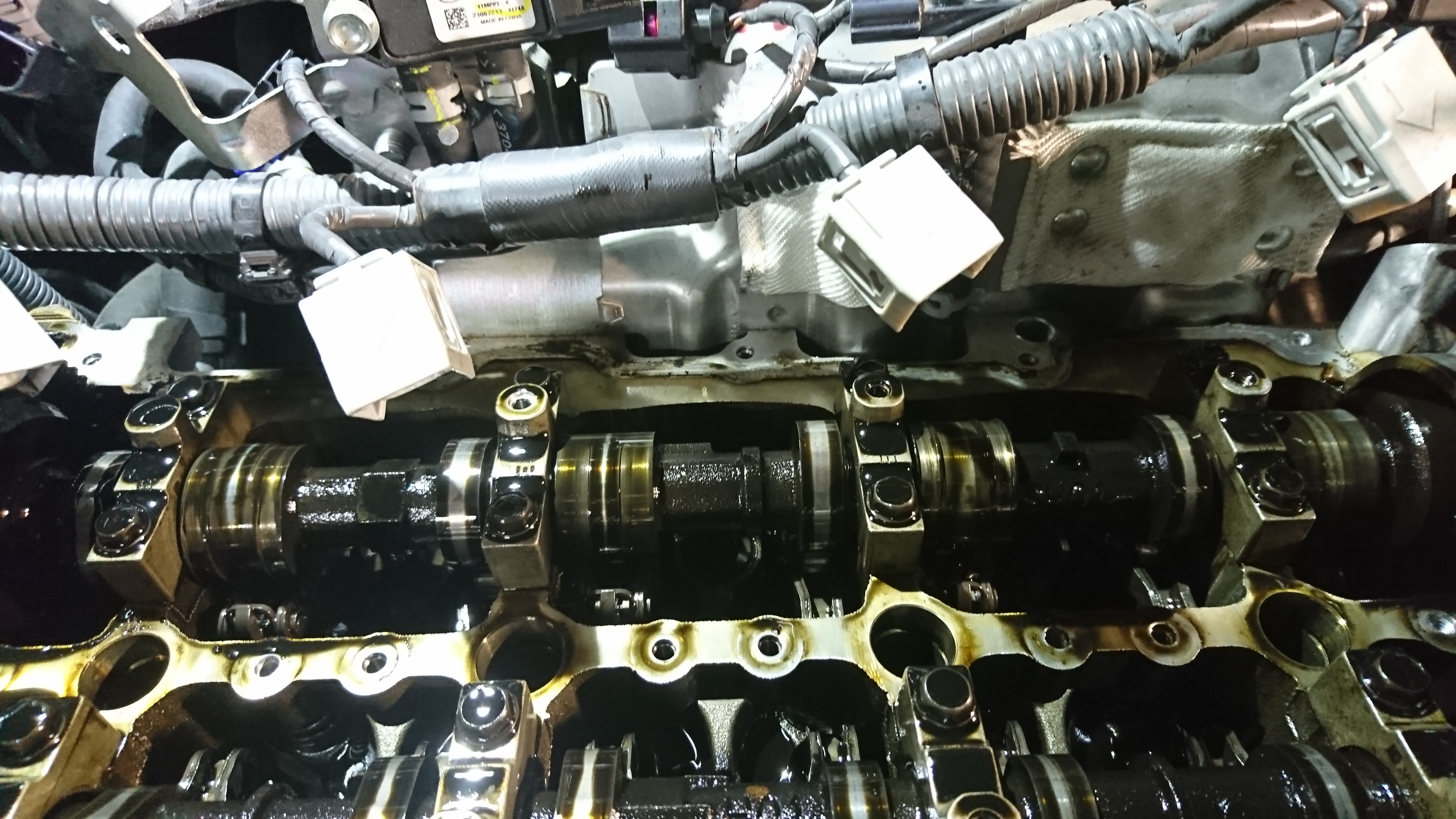

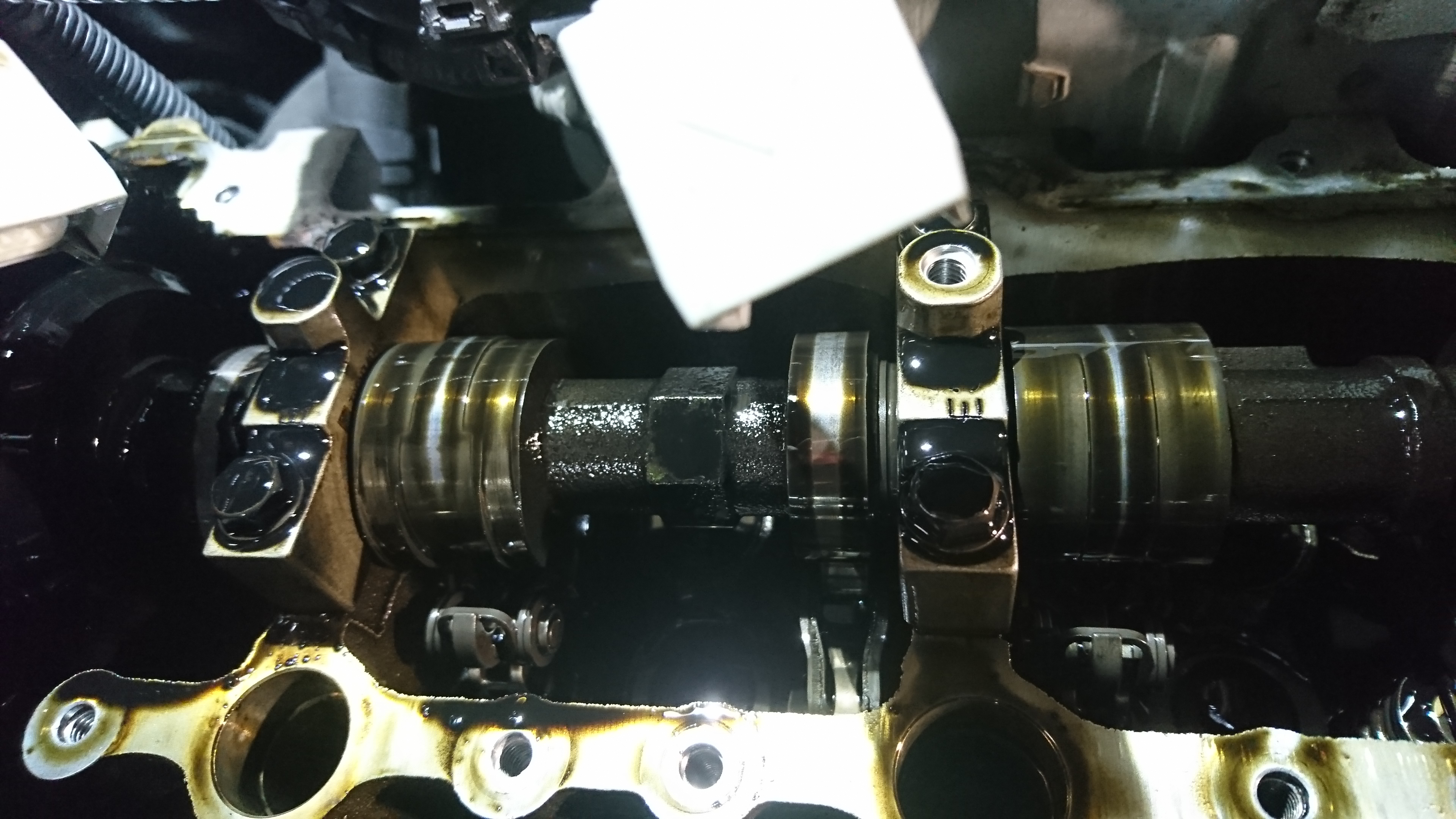

Witam Mazda 3 2.2 d 150 KM przebieg 60 tys. km . Auto Zgasło podczas jazdy próba odpalenia nie powiodła sie brak kompresji. Po ściagnieciu pokrywy zaworów wałek wydechowy wytarty, na przepustnicy brak kompresji , łancuch ma delikatny luzz. Miał ktoś podobny przypadek prosze o pomoc

Niestety problem dość znany i pięknie zamiatany pod dywan przez Mazdę.
Jesteś pewien, że twoja 3 jest z 2014? Problem z wałkiem podobno nie występuje już w pojazdach wyprodukowanych po Wrześniu 2013, więc rocznik 2014 powinien być bezpieczny.
Weź też przy tym pod uwagę, że data produkcji to nie to samo co data rejestracji.
Poczytaj linki od Mr_Bartek, więcej na ten temat napisać już chyba się nie da...
