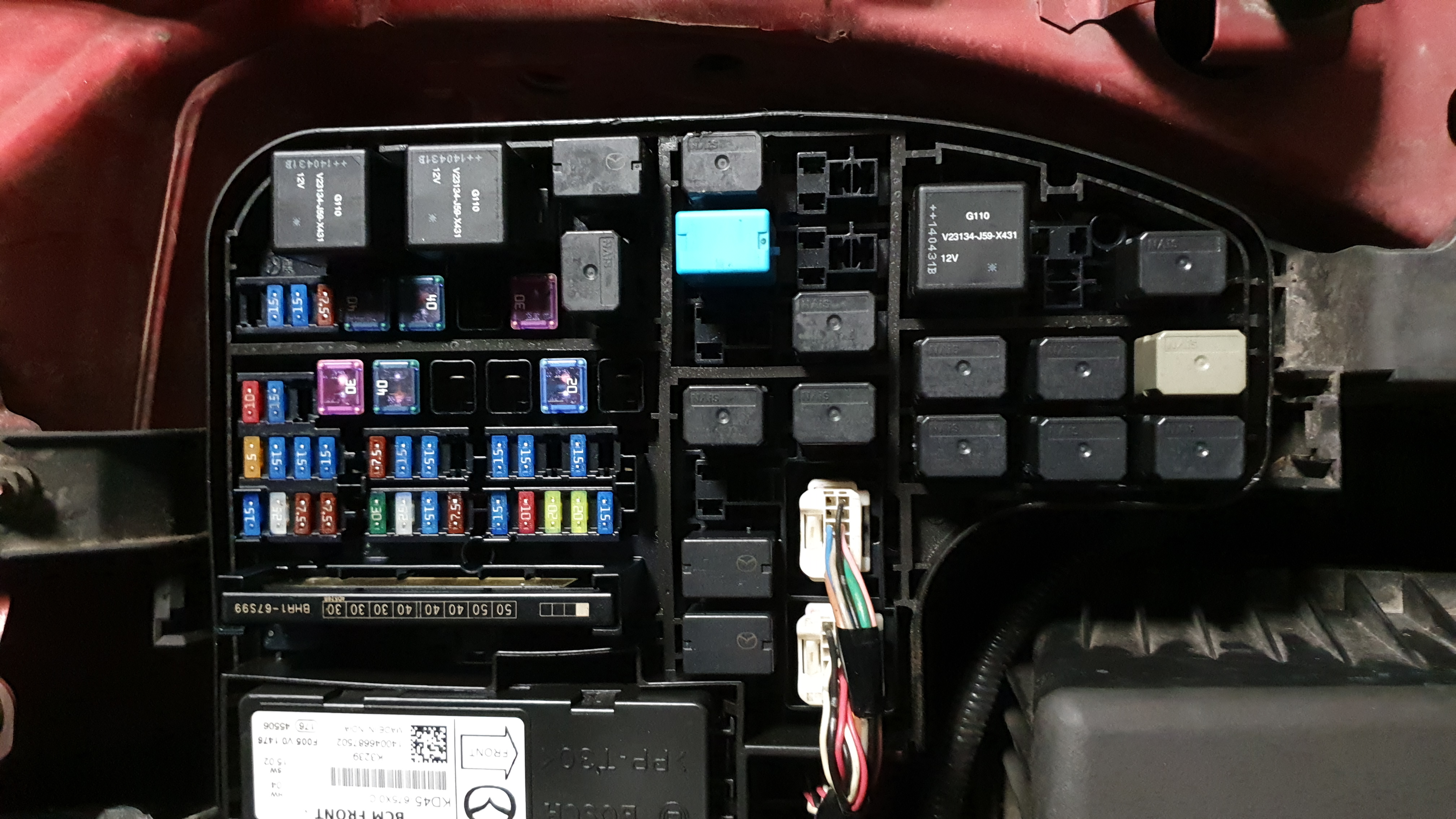

Postprzez sobotgh » 17 gru 2019, 11:31
Szukam w sieci i nie mogę znaleźć gdzie szukać tego przekaźnika. Takie schematy to dla mnie czarna magia. Jest w skrzynce jeden opisany jako START ale nie wiem czy to jest ten właściwy.

Postprzez darrecki » 17 gru 2019, 12:00
Niestety skrzynki bezpieczników to oni potraktowali po macoszemu – też nie mam pojęcia co jest gdzie. Ja bym po kolei wypinał przekaźniki i patrzył co nie działa, w końcu trafisz na właściwy

Postprzez darrecki » 17 gru 2019, 13:23
Jest na 100%,
Poza tym zgodnie ze schematem dochodzi do niego zielony, czerwony, brązowy i biały kabelek (tyle, że tego nie zobaczysz...)
Do tego jest jeszcze bezpiecznik 30A wspólny dla obu przekaźników.

Przekaźnik oznaczony jako STARTER w skrzynce

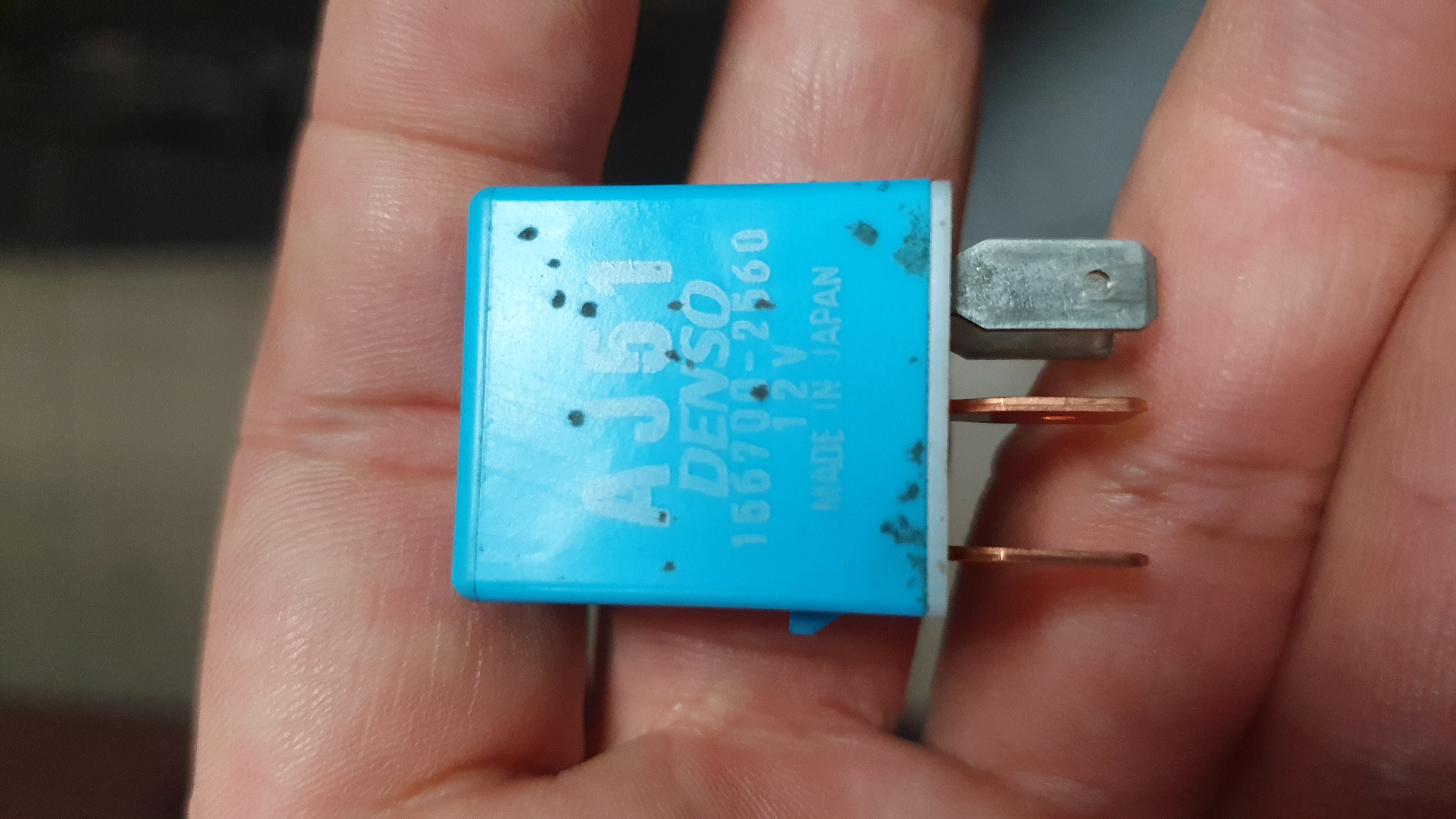

Postprzez sobotgh » 27 gru 2019, 19:48
Nie odzywałem się jakiś czas ale Mazda jak na złość nie chciała odmówić posłuszeństwa. Dziś w końcu się zlitowała więc mogłem sprawdzić jedną z możliwych przyczyn awarii. Bingo. Wszystkiemu winny okazał się PRZEKAŹNIK Denso 12V AJ5. Ten niebieski ze skrzynki bezpieczników. Od początku miałem przeczucie że to może być przekaźnik chociaż nie znam się na tym. Dla zainteresowanych koszt 20,99 zł z przesyłką. Może mój post okaże się komuś pomocny. Pozdrawiam jednocześnie użytkownika darrecki za zainteresowanie i okazaną pomoc. Szkoda że nie zdecydowałem się od razu napisać o moim problemie tylko postanowiłem zaufać znanemu serwisowi. No cóż. Nauka nie pójdzie w las.
